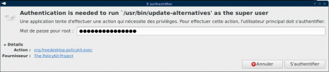

Peut-être juste remplacer sudo par pkexec dans la ligne de commandes.
Ça va demander le mot de passe du compte root :

En premier j’ai donc remplacer sudo par pkexec dans le script du pipemenu. Un terminal s’est ouvert ( voir ci-dessous) et j’ai donc entré le password de root et voici le résultat.
==== AUTHENTICATING FOR org.freedesktop.policykit.exec ===
Authentication is needed to run `/usr/bin/update-alternatives’ as the super user
Authenticating as: root
Password:
polkit-agent-helper-1: error response to PolicyKit daemon: GDBus.Error:org.freedesktop.PolicyKit1.Error.Failed: No session for cookie
==== AUTHENTICATION FAILED ===
Error executing command as another user: Not authorized
This incident has been reported.

jjr@debian:~$ pkexec update-alternatives --config x-www-browser
Password:
jjr@debian:~$
Je ne comprends pas bien. Pourquoi le pwd root ne marche pas?
