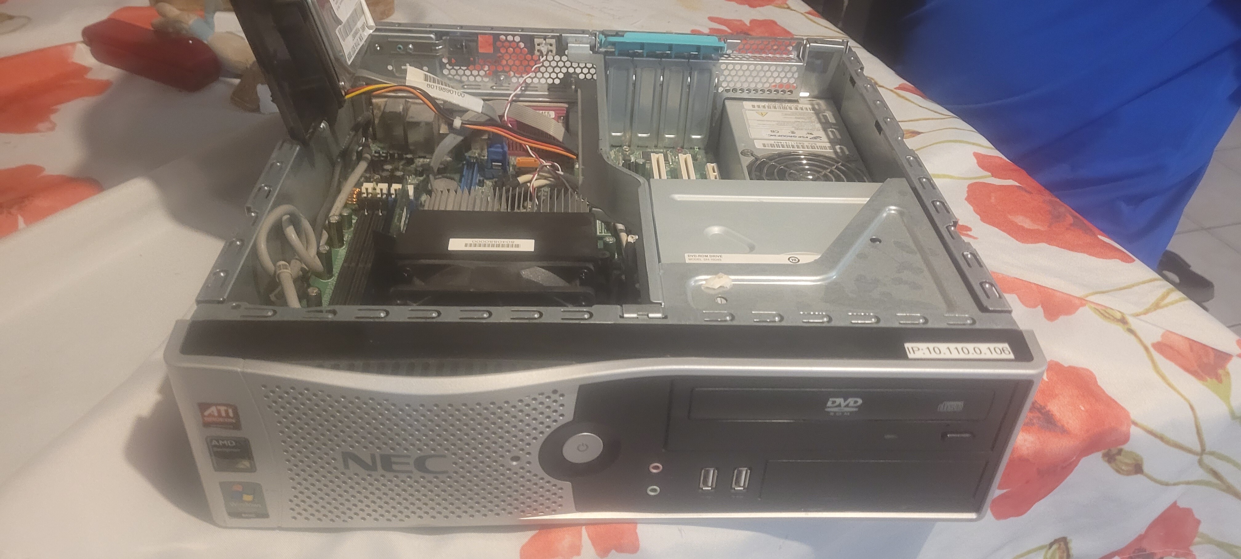

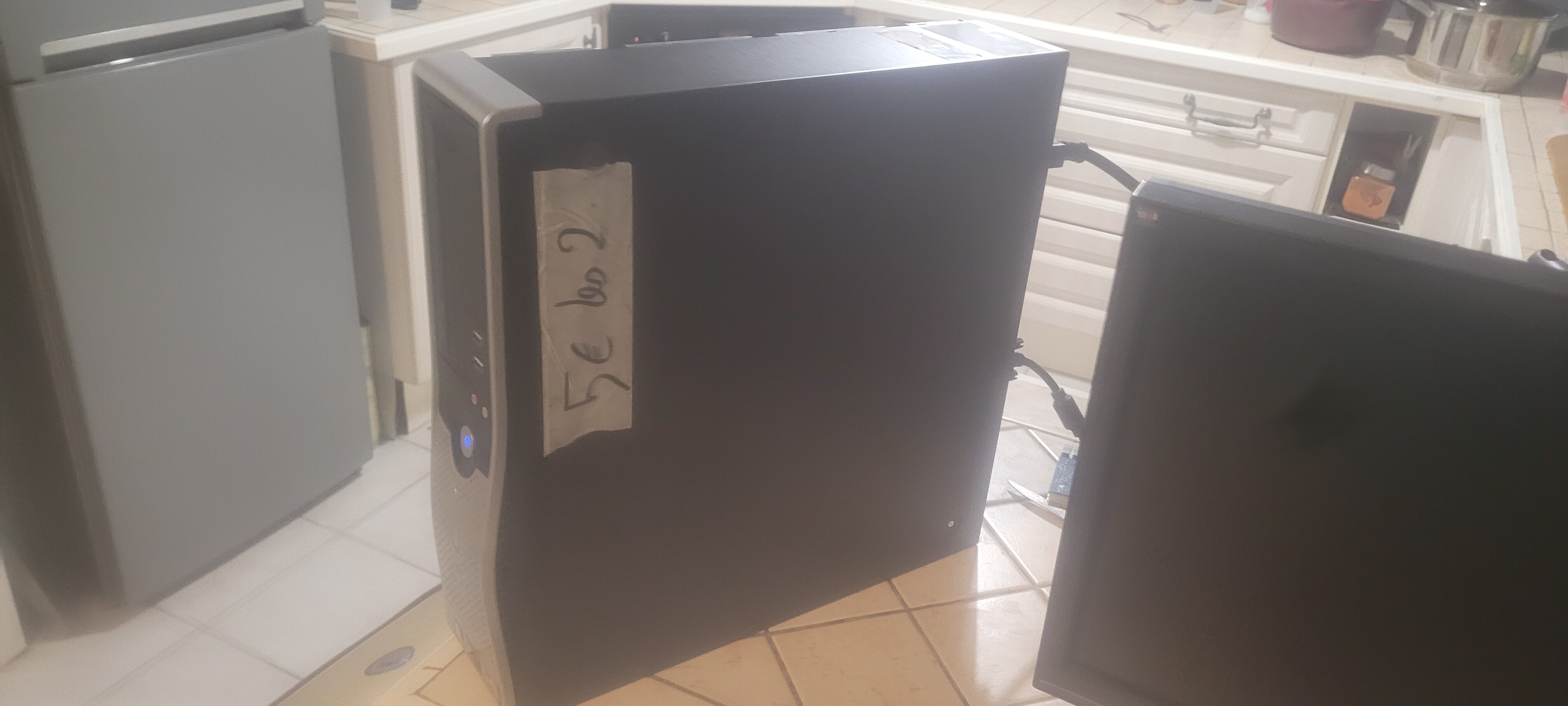

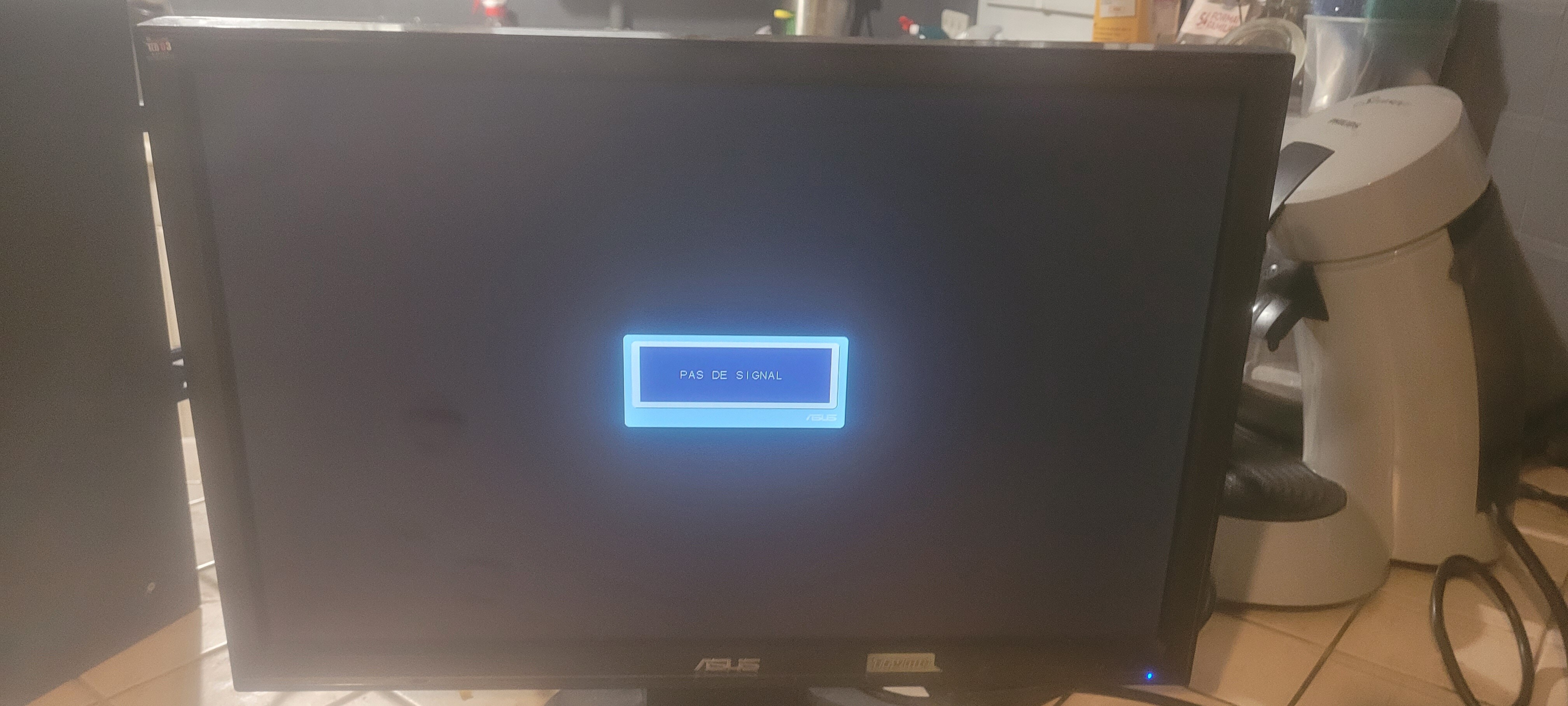

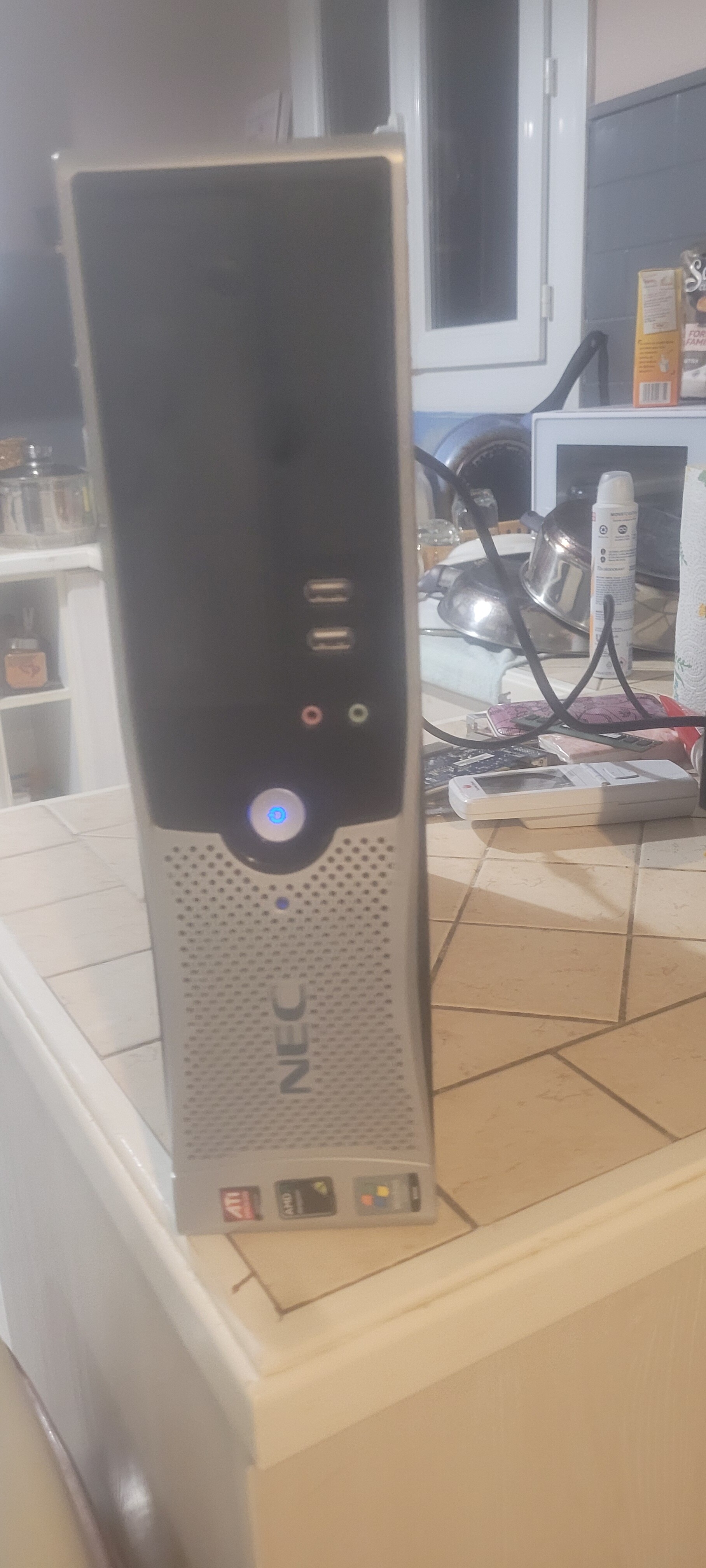

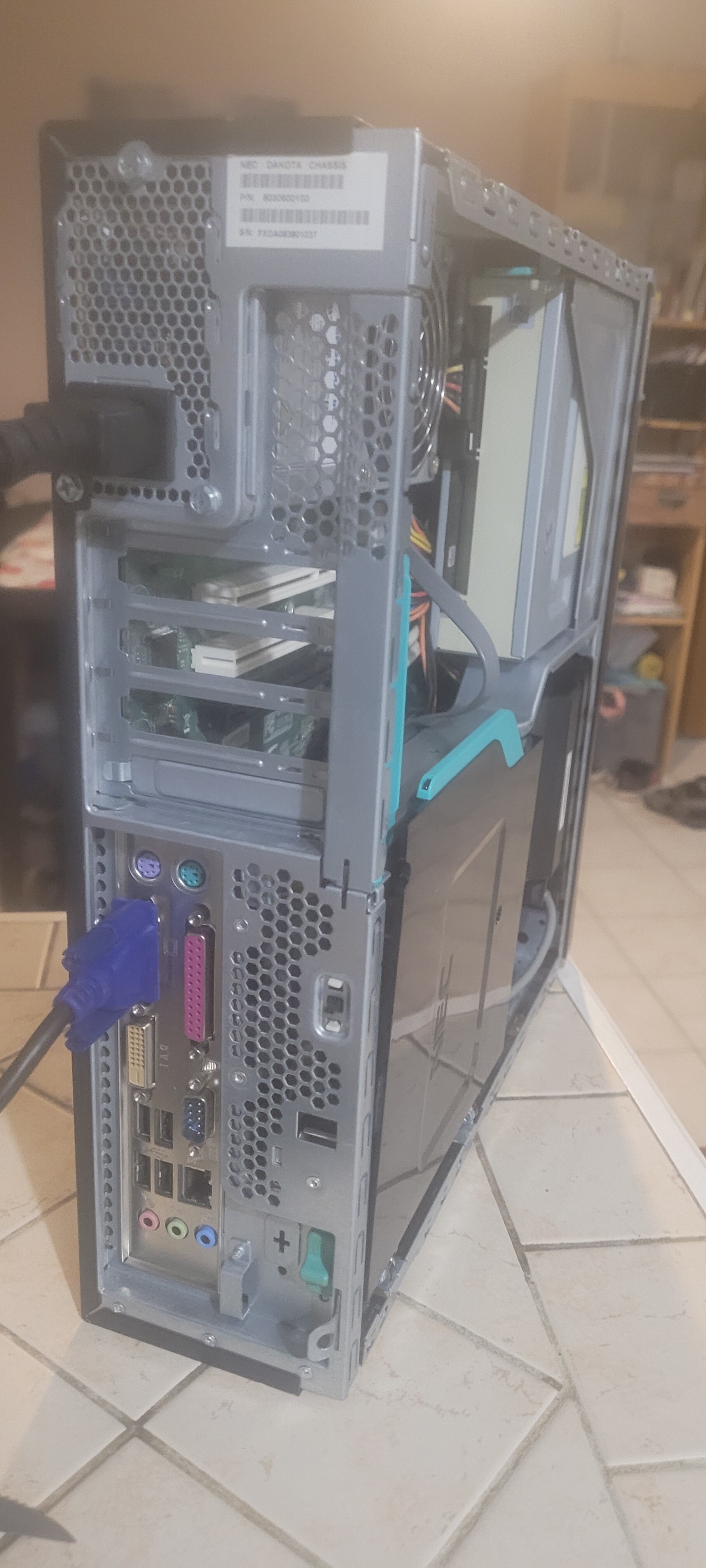

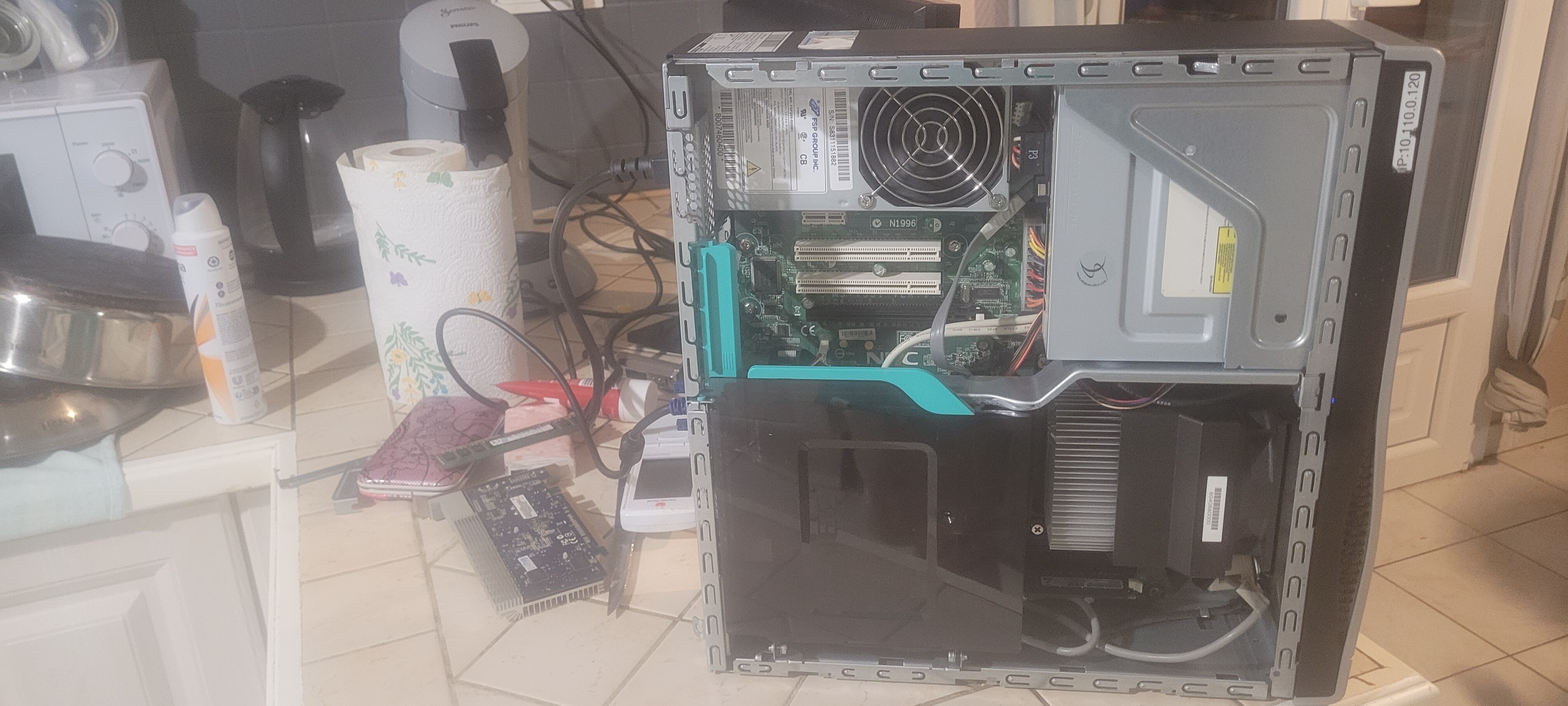

Bonjour, j’ai récupéré deux PC pour 5 euros à la brocante mais je n’arrive pas à les allumer. J’ai pourtant vérifié qu’il y avait tous les composants, j’ai rajouté une barette de 4go de RAM mais quand j’allume l’orrdinateur, il se passe quelque chose mais l’écran n’a pas de signal. Voilà des photos :
sur le manuel de la carte mère, tu peux peut être trouver des valeurs pour des diodes qui indiquent ce qui se passe mal
en parallèle, installe un hautparleur sur la carte mère qui indique ce qui se passe
en parallèle, essaie toutes les sorties d’écran, y compris avec une carte graphique
tu peux aussi essayer de démarrer sur une clé usb et vérifier si les diodes du rj45 s’allument
Met une carte graphique dont tu es sur du fonctionnement. Car visiblement, tu te connectes sur la carte par défaut de la carte mère.
