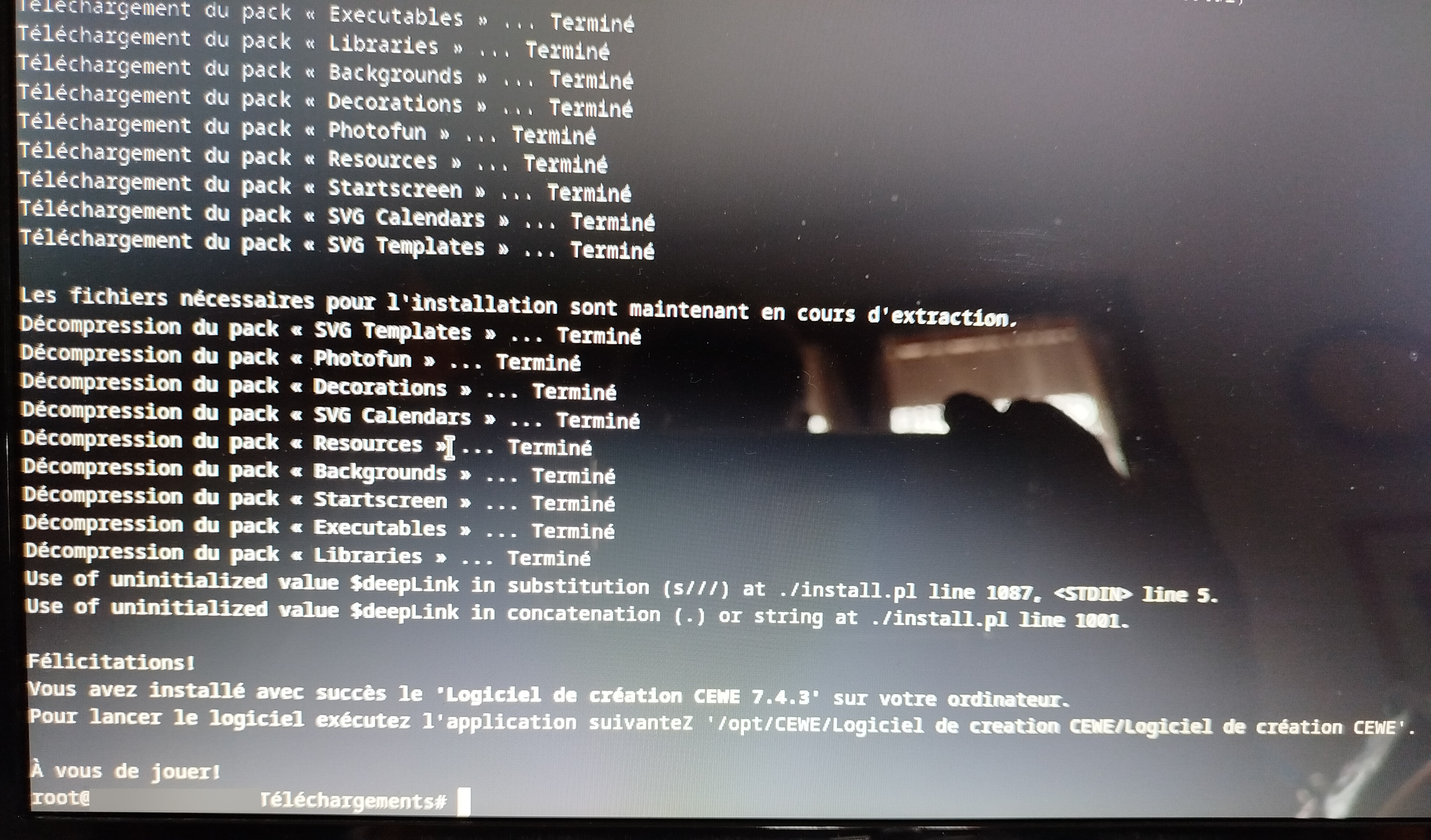

Je viens de mettre à jour le logiciel de création de livre photo CEWE et j’obtiens ces messages :
  • « use of uninitialized value $deepLink in substitution (s///) at ./install.pl line 1087, line 5 »
    -" use of uninitialized value $deepLink in concatenation (.) or string at ./install.pl line 1001".
    Quelqu’un peut-il m’aider ?
    Merci d’avance

J’ai décompressé le dossier « tar.gz » puis lancé l’installation avec la commande ./install.pl. Je te joins la copie d’écran.
