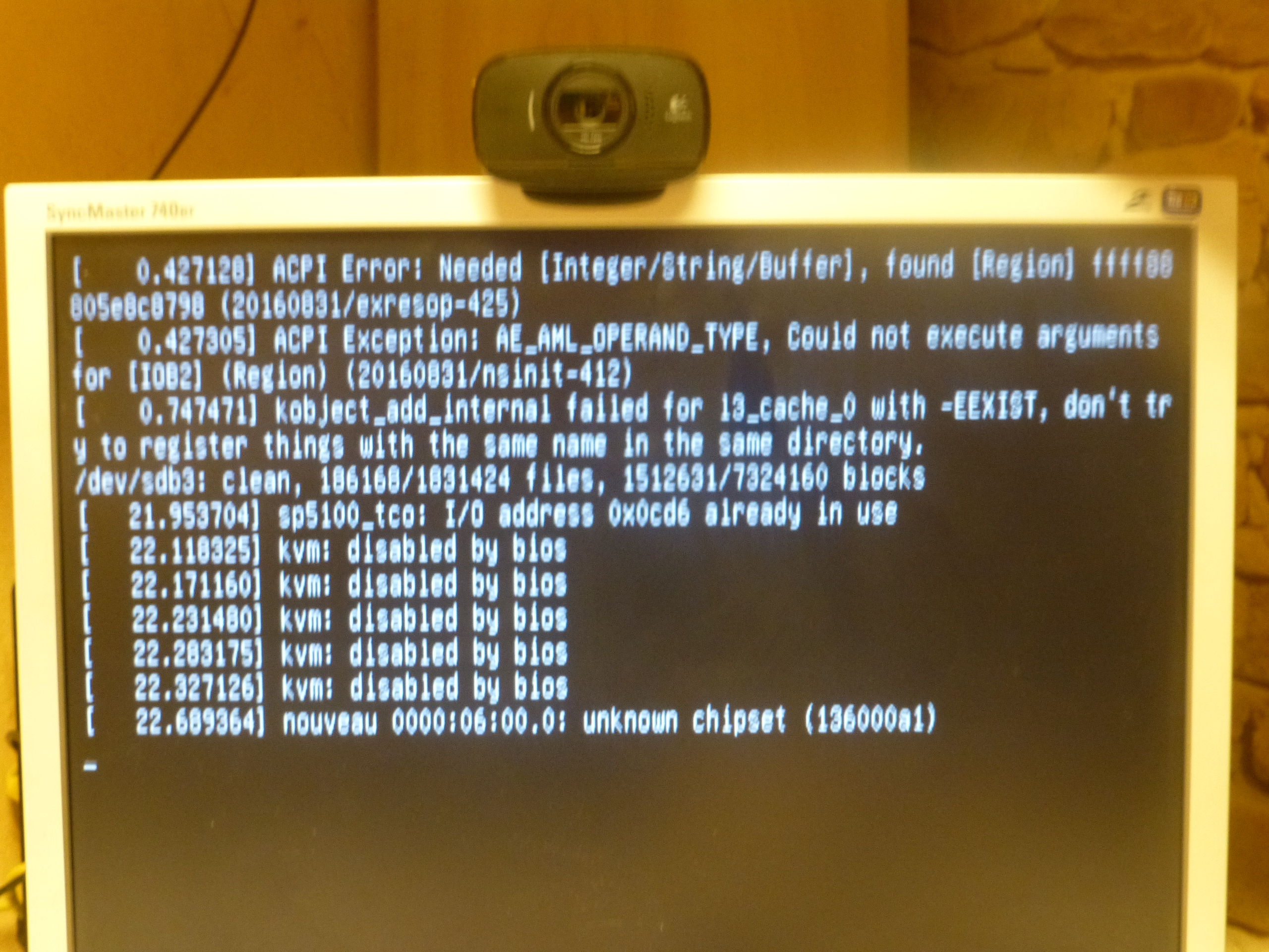

Voila il y a quelques jours j’ai tout changé sur mon pc. Je suis passé d’un dual core à un AMD® Ryzen 5 2600 six-core.
J’ai depuis lors plusieurs messages d’erreurs lors du lancement de debian. Je vous joint une photo en espérant qu’elle soit exploitable.

« unknown chipset »
ce matériel n’est pas connu du driver libre nouveau qui de toute façon gère nvidia
il doit de manquer un firmware
apt list | grep firmware
il faut que tu trouves le paquet qui gère les AMD Ryzen
De plus il faut apparemment un noyau récent
Mais non, « Gallium » et « llvmpipe » sont des composants logiciels de l’infrastructure Mesa qui gère l’accélération 3D. llvmpipe fait un rendu purement logiciel, sans accélération 3D matérielle. La raison probable est que les pilotes libre nouveau de ces versions du noyau et d’Xorg ne savent pas gérer ce GPU.
Les messages d’erreur ACPI sont assez courants, il semble qu’ils n’aient pas d’impact opérationnel.
Les messages kvm indiquent que le support de la virtualisation (AMD-V) est désactivé dans le BIOS/firmware UEFI.

Cela ne reste qu’une supposition, mais vu l’erreur affichée par nouveau “unknown chipset”.
Ma supposition est que, après le chargement du module, le boot essai de passer ta console sur une résolution plus adaptée a ton écran, mais ton GPU étant mal reconnu, cela fait planter le système.
Pour commencer, j’essaierai de blacklister le driver nouveau :
echo "blacklist nouveau" >> /etc/modprobe.d/blacklist.conf
et booter dans ces conditions.
Tu n’aura plus de gestion de ton GPU (donc plus de server X) mais cela te permettra de voir si c’est bien nouveau qui fait planter la machine.

Pour info, on peut blacklister un module via la ligne de commande du noyau avec le paramètre modprobe.blacklist=<module>. Pas besoin de modifier de fichier, cela peut se faire depuis le menu de démarrage avec l’éditeur d’entrée de menu de GRUB.
Pas forcément. X pourrait se débrouiller avec le pilote VESA par défaut.

Tu peux retrouver les logs kernels dans /var/log/kern.log, cela sera plus facile pour lire, copier/coller et analyser qu’une photo.
Cela pourra t’aider dans ta quête d’avoir un boot clean.

Parce que, à moins de le remplacer par le pilote propriétaire Nvidia, ça n’apporte pas grand-chose et ne supprimera pas le message d’erreur qui vient du module nouveau du noyau et non du pilote nouveau de Xorg.

Donc j’ai suivi le lien de grandtoubab et j’ai bien installer les drivers nvidia mais cela n’a effectivement pas changé les messages d’erreurs.
Voila pour l’instant debian tourne sans problème.
Apparemment cela vient du noyau qui ne supporte pas cette nouvelle carte mère!!

L’installation du pilote propriétaire Nvidia devrait supprimer le message « nouveau : unknown chipset » puisque le module nouveau n’est plus censé être chargé. Les autres messages concernent effectivement la carte mère (ACPI) ou ses réglages (kvm).
