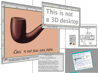

Capture d’écran d’un autre site (désolé mais mes captures d’écran avec gkrellm n’ont rien données)

Donc, on se retrouve sous Metisse.
A première vu, ça casse pas des briques. Il y a un fond d’écran de plage tout moche (dans le genre 256 couleurs) et une barre de menu à la fvwm obsolète.
Il faut donc, comme c’est le cas pour les windows managers légers, activer des programmes externes, comme nautilus pour gnome ou idesk pour les box pour retrouver nos icones et nos fonds d’écran.
J’active Gkrellm pour savoir si mon ordi rame, miracle, le cpu ne fonctionne qu’à 3%.
J’ouvre une fenêtre, comme Firefox, hop, le cpu à fait un petit bon au dessus de 50%, mais rien d’inquiétant, il est revenu à la normale.
Marrant, on peut faire des rotations de la fenêtre dans tout les sens, zommer dessus, l’agrandir, on peut même la mettre à l’envers comme dans un miroir. Pour la rendre transparente, il faut ouvrir le menu, cliquer sur le niveau de tranparence qu’on souhaite, puis cliquer sur la fenêtre. Ha, déjà, avec une fenêtre transparente, le cpu fonctionne à 13%.
J’ouvre une seconde fenêtre, comme rox-filer par exemple, pour naviguer entre mes dossiers, et je la met transparente à son tour. C’est beau la vraie transparence, car l’on voit l’autre fenètre à travers elle, en temps réel.
Allez, je me lance, j’ouvre aussi xmms, gimp, comme d’habitude, en les rendant à leurs tours transparentes, et en les faisant tourner.
Je retourne sur firefox pour écrire un article, et là, c’est la panique, quand j’écris les lettres s’affichent secondes par secondes. Je regarde la charge cpu : 99%
Ca rame.
Le fait est qu’utiliser Xwnc à la base, c’est pas ce qu’il y a de mieux en matière de pérformances. Comme Vnc, Xwnc est structuré de façon à permettre à un ordinateur distant de contrôler le session graphique, c’est à dire que l’utilisateur distant doit pouvoir voir l’écran en direct et le manipuler, à travers le net. C’est ce que fait vnc et xwnc. Par conséquent, le rendu d’xvnc doit permettre d’envoyer la sortie sur un réseau, et comme vnc, ça rame dès que l’on entre dans le domaine graphique, puisque tout les calcules de fenêtres sont réalisés sur la machine locale. De plus, par nature, xvnc est un cheval de troie, et donc une faille béante de sécurité. Donc, à moins d’être en locale, ce n’est pas indiqué de l’installer sur un serveur.
Du coup, point de vu performance, Metisse, dans sa version testée, est loin d’être satisfaisant. Il n’y a qu’en enlevant les transparences, qu’on arrive à des résultats normaux pour une utilisation quotidienne. On peut aussi améliorer la rapidité en enlevant les rotations, pour finallement se retrouver dans un fvwm classique.
La configuration des menus, des couleurs et des thèmes n’est pas non plus aisée. Elle se fait manuellement en éditant les fichiers du répertoir .fvwm-metisse. Or, j’ai eu beau chercher, on ne trouve nulle part d’indications quant aux paramètres graphiques possibles, hormis la faible documentation du site officiel. Certains paramètres sont néanmoins configurables directement par le menu.
Pour ce qui est des défauts de conception
Il n’est pas simple de bouger une fenêtre du premier coup. Les bords font coulisser la fenètre comme une page de livre, mais vraiment ça ne sert à rien, puisque de toute façon pour voir les fenètres arrières, on peut simplement cliquer sur la barre de titre pour l’enrouler. Certains bugs ne sont pas corrigés, comme par exemple les icônes du bureau ont tendance à venir au premier plan, par dessus toutes les fenêtres.
