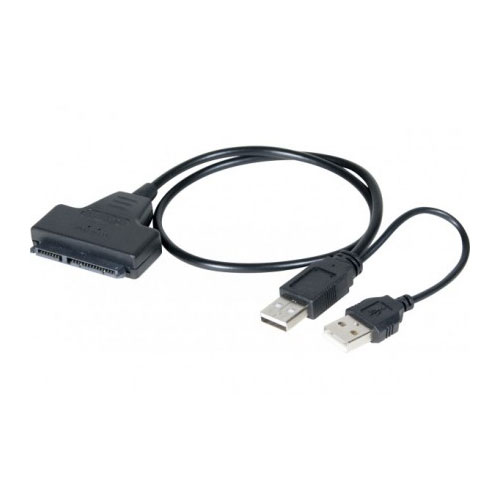

Mon pc est un portable asus. Ca m’ennuie car j’ai un disque dur de 2 tera qui ne me sert à rien. Et je ne peux pas sauvegarder mon système dessus car c’est un disque dur sata interne.
A moins qui existe des connectiques usb->sata mais ça m’étonnerais.
edit: ah si en faite il existe ce genre de connectique..
Je crois que je vais procéder comme ça.
