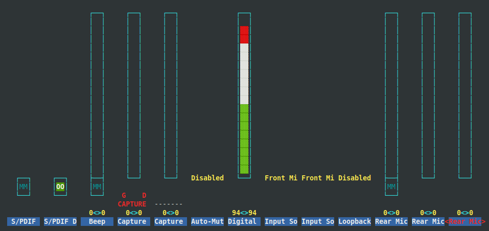

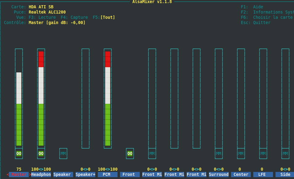

j’ai vu qu’on pouvait passer par alsamixer. Voilà ce que ça donne quand les deux appareils sont branchés. Headphone disparait quand je débranche les écouteurs. Rien ne se passe quand je débranche la Webcam.
Et là je bloque… Quelqu’un a une idée ? Merci d’avance !

Dans alsamixer, la touche F1 permet d’afficher l’aide.
Il y a peut-être plusieurs cartes audio dans ta machine,
et la touche F6 te permettra d’en sélectionner une.
Je vois que tous les réglages des micros sont au minimum
ou/et en position MUTE.
Avec les touches flèche droite et gauche tu pourras sélectionner un réglage
et avec la touche M tu pourras activer/désactiver MUTE.
Avec les touches flèches Haut et Bas, tu pourras augmenter/diminuer la sensibilité du micro ou régler le niveau de la sortie ou entrée sélectionnée.

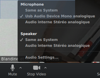

j’ai essayé avec Zoom.
Comment je fais pour vérifier que zoom prend la bonne carte ? En tout cas dans Zoom j’ai bien sélection le bon micro et la webcam.
tu dis que ton casque a un seul jack en sortie? C’est fait pour les smartphones qui mettent ensemble son et micro ( le jack a trois traits noirs ) mais ça marche pas sur ordi normalement, non, puisque le jack son a deux traits noirs ?
Tu peux sans doute tester de mettre par défaut sur ton système le micro de la caméra via pulse audio et de mettre sur ‹ Same as system › sur Zoom pour voir.
