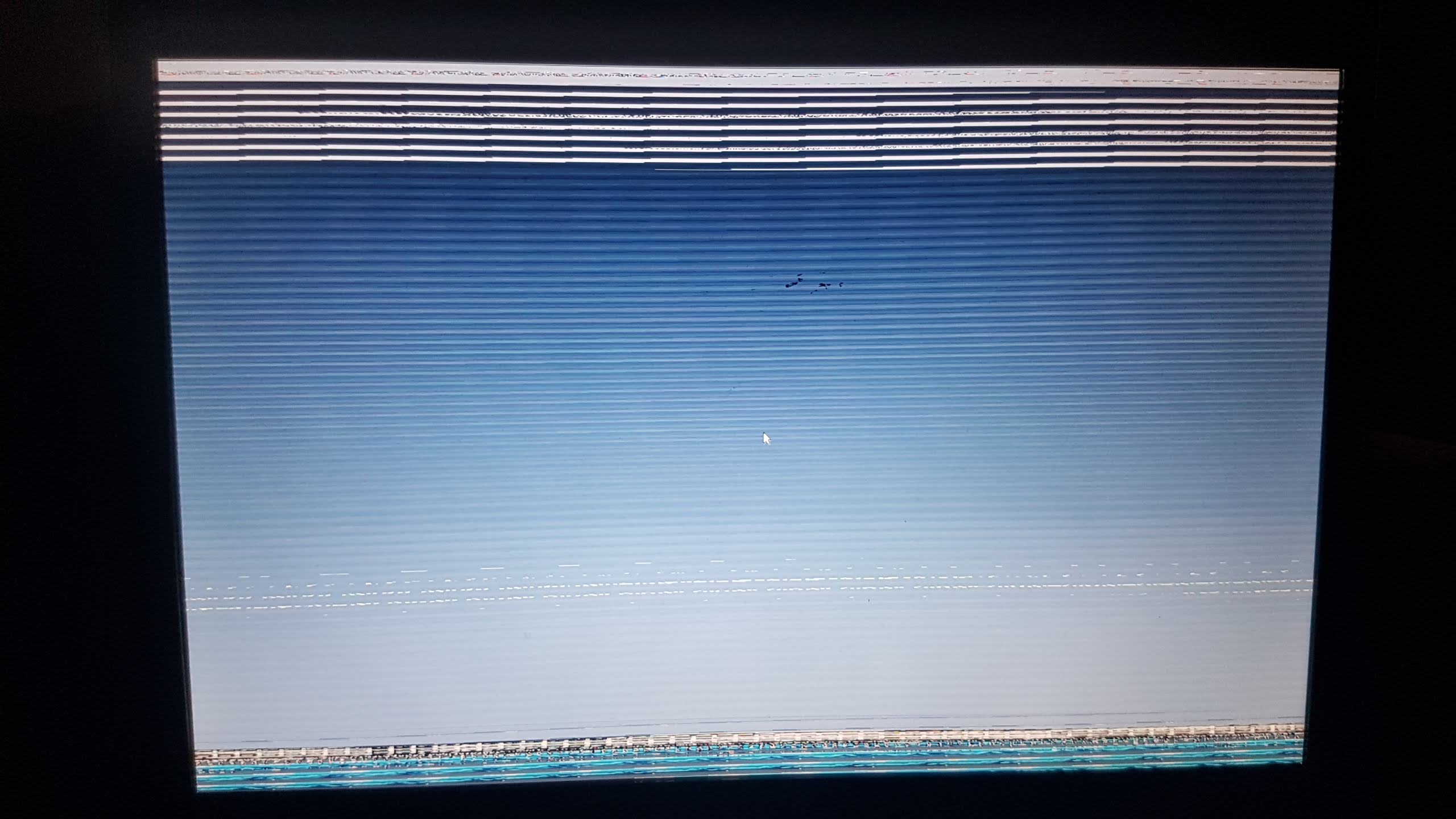

Je pense que c’est à la phase IV que j’ai du négliger des paramètres.
Apparemment la migration a fonctionner à part sur la partie graphique.
J’ai un écran de démarrage correct (user & password) et ensuite ça dégénère.
Voilà, en PJ, la tête de mon écran.
Si vous avez des idées, et des solutions, je suis preneur.
La connexion en mode ligne de commande fonctionne mais je ne sais pas quoi faire pour trouver le problème et le fixer.
Merci !
Si tu crées un nouvel utilisateur et que tu te connectes avec, le problème persiste?
je commencerais par enlever le xorg.conf : on dirait juste un pb de taille d’écran, fréquence et autres : tu as du désinstaller un paquet utile, sans réinstaller le deb10
