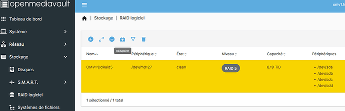

au niveau justement de L’IHM dans Stockage => Raid j’ai cet écran:
et quand je sélectionne la ligne du raid (en jaune) la trousse avec la croix blanche se dégrise et passe en bleue avec un message « Récupérer » …
C’est peut être la solution? mais je ne sais pas ce qu’il se passe derrière…

Recover
If the array comes from another linux server you can use this button to reassemble the array in the current server
ce qui se traduit:
Récupérer
Si le tableau provient d’un autre serveur Linux, vous pouvez utiliser ce bouton pour réassembler le tableau dans le serveur actuel
… je sais pas quoi faire…
