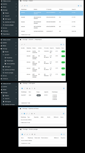

et là le drame… je ne vois plus mes répertoires racine… (comme s’était le cas dans l’installation d’omv v3 vers v’)
je vois bien les disques en raid 5 avec la notation « Clean » mais ou s’ont passé mes données?

Dans ta capture d’écran on ne voit pas les points de montages, juste l’architecture matérielle.
On ne voit que le RAID tes disques etc..
mais il n’y a aucune information concernant les information de « utilisé » et « libre ».

au regard des captures d’ecran je n’en ai pas l’impression.

I/O size (minimum/optimal): 524288 bytes / 1572864 bytes
>>>>>>>>>>>>>>>>>>>>>>>>>>>>>>>>>>>>> ~# blkid
/dev/sda: UUID="f125d73b-17d5-0597-dd60-db60ff557073" UUID_SUB="163f9575-1204-c670-407f-a9648abb5acc" LABEL="OMV1:DdRaid5" TYPE="linux_raid_member"
/dev/sdb: UUID="f125d73b-17d5-0597-dd60-db60ff557073" UUID_SUB="a65a3112-c7db-a0e4-03e7-8f4f19d265e4" LABEL="OMV1:DdRaid5" TYPE="linux_raid_member"
/dev/sdc: UUID="f125d73b-17d5-0597-dd60-db60ff557073" UUID_SUB="7a286c96-71b2-5fca-06b5-578b07e937d7" LABEL="OMV1:DdRaid5" TYPE="linux_raid_member"
/dev/sdd: UUID="f125d73b-17d5-0597-dd60-db60ff557073" UUID_SUB="f4d8aaae-4f6d-40f6-a9f3-38a1aedfa0c8" LABEL="OMV1:DdRaid5" TYPE="linux_raid_member"
/dev/sde1: UUID="08c3871d-7232-4b4f-9acc-8f521db0dc1a" BLOCK_SIZE="4096" TYPE="ext4" PARTUUID="ab072bde-01"
/dev/sde5: UUID="4ea674ac-b4cb-40ef-9922-56260fa48d88" TYPE="swap" PARTUUID="ab072bde-05"
/dev/md127: LABEL="Fil1" UUID="dad71d93-597e-435e-b28f-10ac4bd46498" BLOCK_SIZE="4096" TYPE="ext4"
>>>>>>>>>>>>>>>>>>>>>>>>>>>>>>>>>>>>> ~# mdadm --examine /dev/sda

de plus j’ais l’impression que mon problème est le même que ici: https://forum.hardware.fr/hfr/OSAlternatifs/Installation/recuperation-raid5-omv-sujet_76831_1.htm
Autre piste dans la log de la commande « blkid » je trouve [LABEL=« OMV1:DdRaid5 »] OMV1… est ce normale cette notation?
Pas plus que monter une clé USB. C’est toi qui vois.
Non, mount fonctionne avec n’importe quel périphérique bloc qui contient un système de fichiers : disque entier, partition, volume logique LVM, volume chiffré, ensemble RAID…
Pas montés. Assemblés. La notion de montage est réservée aux systèmes de fichiers.
A priori l’ensemble RAID n’est pas en cause, il est actif avec ses 4 disques. Il ne reste qu’à le monter.
Charabia sans queue ni tête.
Debian reconnaît parfaitement les 4 disques et l’ensemble RAID résultant. Il ne l’utilise pas parce qu’il n’a pas de raison de le faire tant que le système de fichiers n’est pas monté.
C’est lorsque l’ensemble RAID ne s’assemble pas, donc pas adapté ici.
En tout cas c’est le nom enregistré dans les méta-données de l’ensemble RAID, comme on peut le voir avec mdadm --detail. Le nom du système lors de la création de cet ensemble RAID était donc « OMV1 ». Quel est-il actuellement ?
hostname
root@pickwick:~# hostname
pickwick
Du coup, est- ce que se serait mieux si je renomme en OMV1? heuu ça se fait directement dans l’ihm web d’OMV?
Par expérience, il est préférable d’effectuer les opérations via l’interface d’OMV plutôt qu’en mode « console », parce qu’OMV utilise une BdD pour toute sa configuration… Reste à savoir ce qu’il te reste à faire pour reconfigurer ton système via cette interface.
Du coup, je pense qu’il serait plus judicieux de poser ton problème via le forum d’OMV car si ça peut te rassurer ça m’étonnerait que tu aies perdu ton RAID et son contenu.
Ou bien modifier le homehost de l’ensemble RAID en « pickwick ». Dans les deux cas ça attribuerait à l’ensemble RAID un nom /dev/md* et un alias /dev/md/homehost:nom correspondant mieux au système, mais j’ignore si ça change quelque chose pour OMV.
Aucune idée, je ne connais pas du tout OMV.
Pour le moment, sauf si j’ai loupé un épisode, on en est encore à monter temporairement le système de fichiers contenu dans l’ensemble RAID pour voir si les données sont présentes.
Oui OK, je voulais juste signaler qu’à terme, il faudra de toutes façons passer par OMV, pour ce qui n’est probablement qu’un problème de configuration d’OMV.
voila j’ai renommé en OMV1:
ca se fait directement dans l’IHM
et en SSH il à bien modifié car ca me donne le prompt:
root@omv1:~# hostname
omv1
mais bon, toujours rien de nouveau sur le raid, c’est les même logs…
j’arrive pas à me décider de faire ce que tu me conseil @PascalHambourg :
mount /dev/md127 /mnt
C’est pas de la confiance en toi (je n’ai certainement pas ton expertise), c’est plus le manque de courage de ma part…
