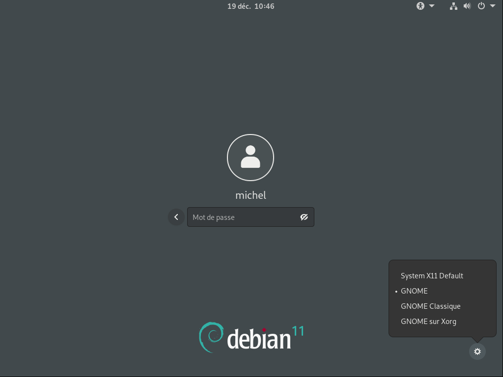

alors qu’avec Gnome, c’est wayland par défaut :
michel@debgnome:~$ echo $XDG_CURRENT_DESKTOP $XDG_SESSION_TYPE $XDG_SESSION_DESKTOP
GNOME wayland gnome
michel@debgnome:~$
mais dans la fenêtre de login sur Gnome on peut choisir d’utiliser Xorg ou X11 plutôt que wayland :
(Je n’ai pas vérifié ce que les autres environnements de bureau utilisent par défaut.)
