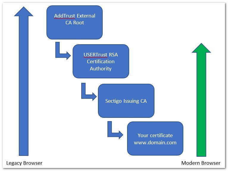

Depuis quelques jours, mon serveur ne parvient plus à accéder en HTTPS à un site web. Ce site utilise un certificat fourni par « Sectigo » et il semble que les certificats racine et intermédiaires de cette autorité ait été renouvelés courant mai, ce qui est assez rare.
Le souci est assez bien expliqué sur cet article chez Redhat: Sectigo Root and Intermediate Certificate Expiry - May 2020 - Red Hat Customer Portal

Pour ceux qui arriveraient ici par Google, j’ai pu m’en sortir en suivant les informations de ce post:
En résumé, sous Debian 9: suivre les recommandations ci-dessus.
Sous Debian 10 (et +): il ne devrait pas y avoir de souci, une simple mise à jour devrait suffire.
Sous Debian très vieille (7 Wheezy) je n’ai pas réussi.
