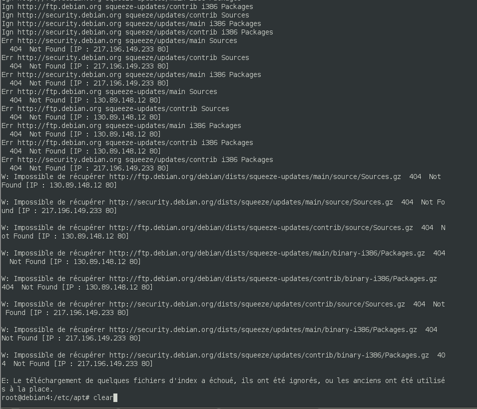

Bonjour a tous, je suis nouveau sur le forum, on m’a dit que je trouverai solution ici a mon soucis. Le problème est que j’exécute pour la première fois apt-get update sur mon OS Debian 6 mais j’ai les messages d’erreurs comme sur les captures que j’ai jointes. Qu’est ce que je peux faire pour mettre a jour ce Système?

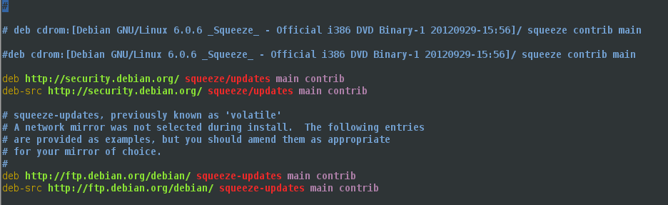

Concernant le problème en lui même, pouvez vous mettre le contenu du fichier /etc/apt/sources.list, je suspecte un problème de syntaxe dans ce fichier…
kawa
D’accord, voici le contenu.

pour faire suite à ma demande, il est indiqué sur le site de Debian que, si l’on veut faire référence à des versions plus anciennes, on peut les trouver dans les Archive
Donc cela doit encore être possible de mettre Squeeze “à jour” en faisant référence aux “Archives” comme par exemple :
deb http://archive.debian.org/debian/ squeeze contrib main non-free
kawa
Donc que j’ajoute cette ligne seulement pour indiquer l’archive?
oui normalement ajouter cette ligne doit être suffisant.
il faut commenter les 2 autres pour éviter d’avoir des messages d’erreur.
kawa
les archives c’est au cas ou tu aurais besoin d’un paquet non installé sur ta machine, faut pas t’attendre à avoir des mises à jour.
