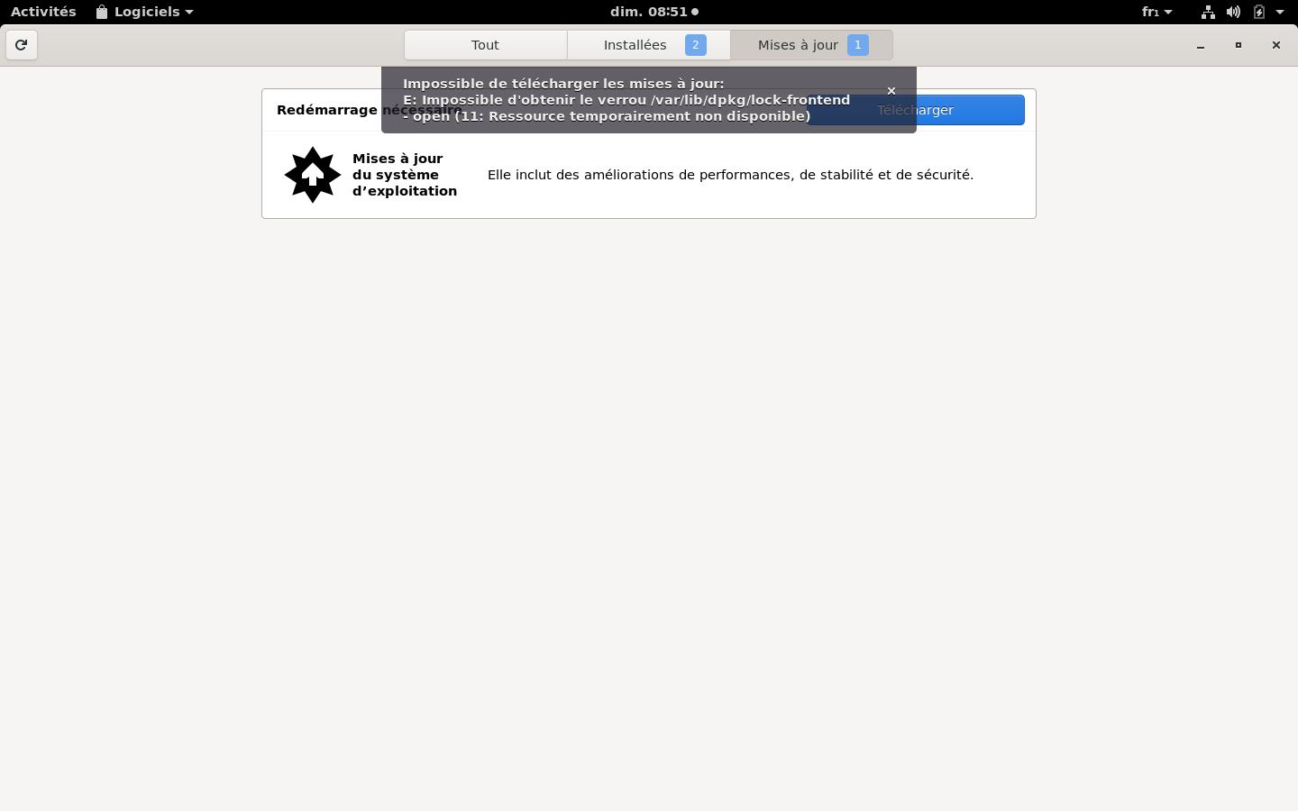

Je ne peux faire la mise à jour proposée. Ci-dessous la capture d’écran qui explique, mais que je ne sais pas résoudre :
Le nom du fichier ne correspond pas à celui qui est sur mon ordinateur car je n’ai que des tirets du 8.
D’avance, merci
On dirait bien que tu n’as pas les droits.
Essaie, en ligne de commande :
sudo apt update
puis
sudo apt dist-upgrade
Ou de passer root (su - puis mdp root) et de taper les lignes ci-dessus sans le sudo devant.
Ou bien un autre processus dpkg est en cours d’exécution (2e fenêtre avec l’application ‘Logiciels’ ou bien ‘Synaptic’, ou bien une commande dpkg ou apt, etc. en cours d’exécution…).
Merci des indications qui ont permis à la mise à jour de se faire.
