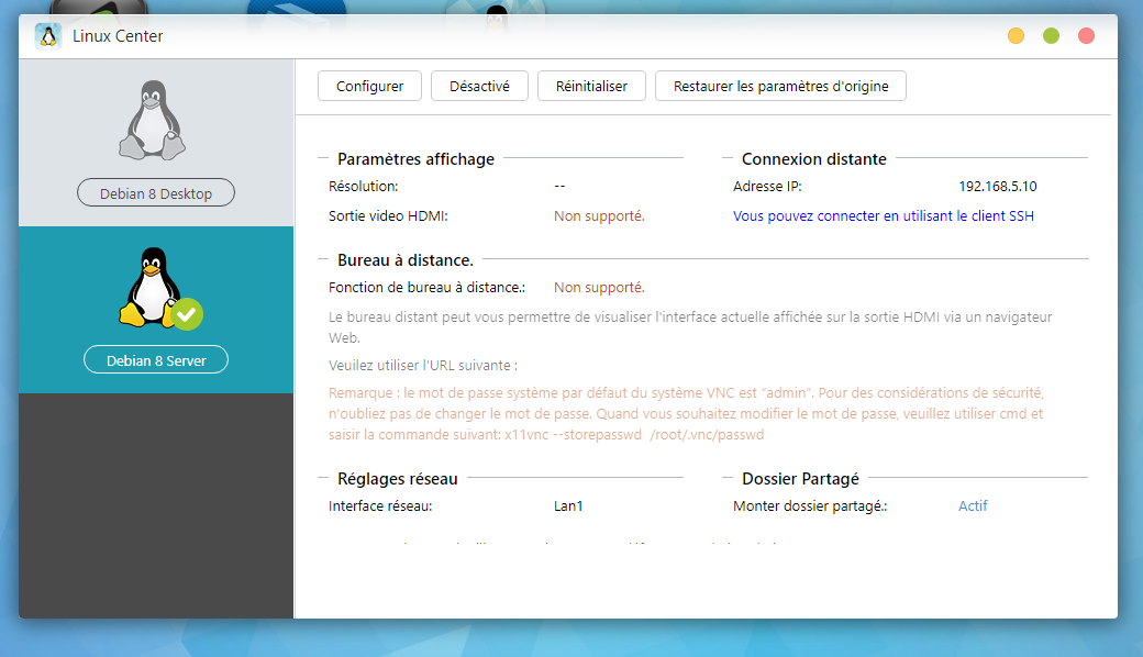

cette installation est proposé par les nas asustor pour avoir un linux embarqué indépendant du système de leur nas, mais je vais tester de monter le noyaux.

c’est une genre de vbox en fait mais je me demande si elle démarre pas en même temps que le système principal du nas.
si je fais un uname -r sur le nas il me sort aussi 4.14.x
et quand je vais dans l’interface d’admin de cette « machine virtuelle » il n’y pas vraiment de démarrage
je me demande si il utilise pas le même boot que le système principal.
Ça pourrait être de l’isolation à base de “conteneur” (LXC ou équivalent), qui partage le noyau avec le système hôte.
effectivement il y a un répertoire “container” et pas mal d’autre répertoire avec la mention “lxc”
par contre le système asustor adm n’est pas un dérivé de debian je pense, le système de paquet est propriétaire “apkg” et un autre “opkg”.
par contre je ne vois pas de répertoire boot sur le système du nas, ni de partition boot.
