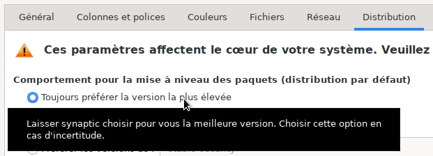

Sinon, tout est dans l’image ci-dessous, récupérée en lançant Synaptic puis Configuration / Préférences puis onglet Distribution :
en noir l’infobulle qui s’affiche au survol de la 1re ligne.
Et moi je considère que « Toujours préférer la version la plus élevée » est supérieur à « Laisser synaptic choisir pour vous la meilleure version ». Non ?
Question : sur quels critères Synaptic va-t-il se baser pour choisir la meilleure version, étant entendu qu’en bon français, « la meilleure » n’est pas nécessairement « la plus élevée », vous voyez le truc ?

Maintenant, la question habituelle se pose : je suis sous Debian stable, un coup d’œil à Synaptic et je vois que la version proposée est 2.9.4-4. Va-t-il falloir que j’attende deux ans environ pour qu’une màj propose la 3.0 qui, à cette époque, sera dépassée ?
Il y a peut-être moyen de faire autrement mais je ne connais pas les arcanes d’apt et les switches qui permettent d’avancer hors des sentiers battus.
Ah que c’est dur la vie d’un debianiste…
Dans les dépôts Debian, la meilleure version d’un logiciel est, dans la très large majorité des cas, celle avec la version la plus élevée. En tous cas, les personnes responsables des mises à jour s’en assurent.
Synaptic est un logiciel, il ne peut pas deviner quelle est la meilleure version par lui-même, il s’appuie donc sur l’information du numéro de version donnée par les responsables du dépôt.
En gros, Synaptic te dit qu’il va choisir la meilleure version, d’après les informations à sa disposition.
