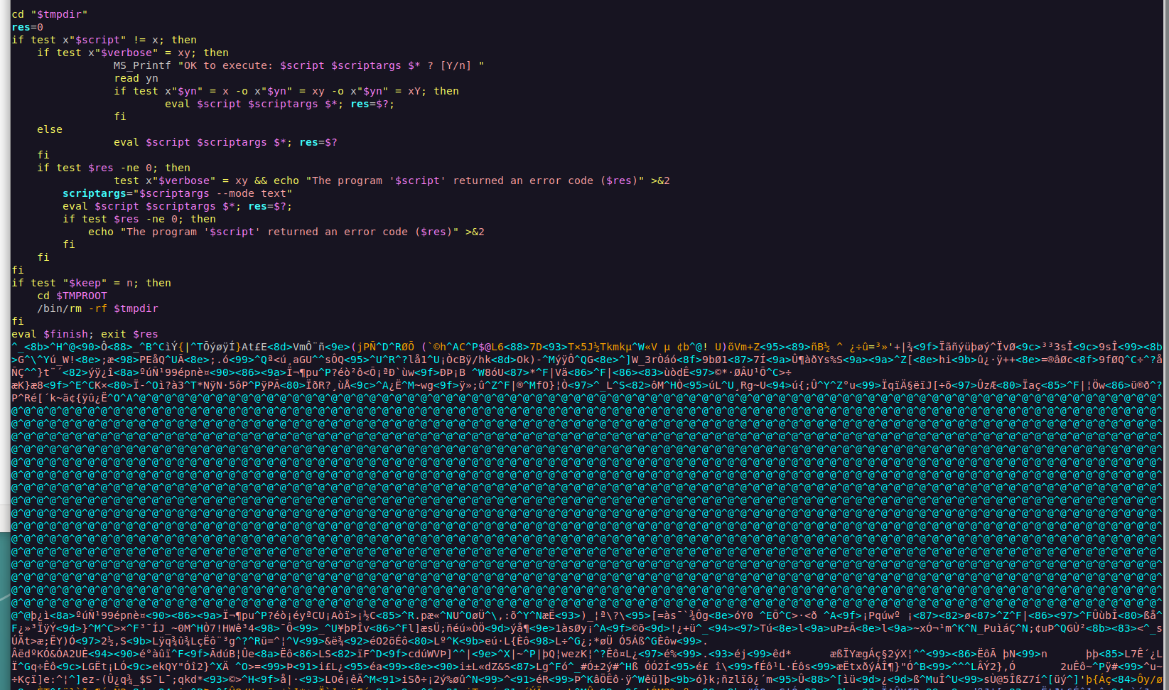

beurk.. Le script est crado.
Le fichier .run est intégré au script. Son extraction échoue .
C’est sale.
