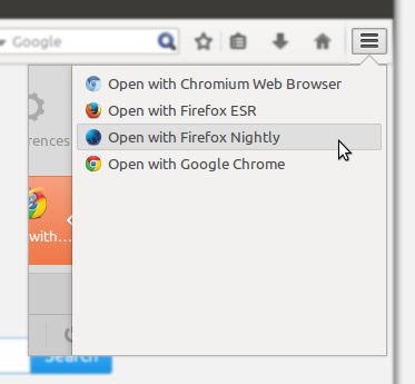

Il y avait aussi de moyen d’utiliser une extension à Firefox pour lancer une commande (Launchy, n’est plus proposé) et il semble que celle-ci puisse être détournée à cet effet :
