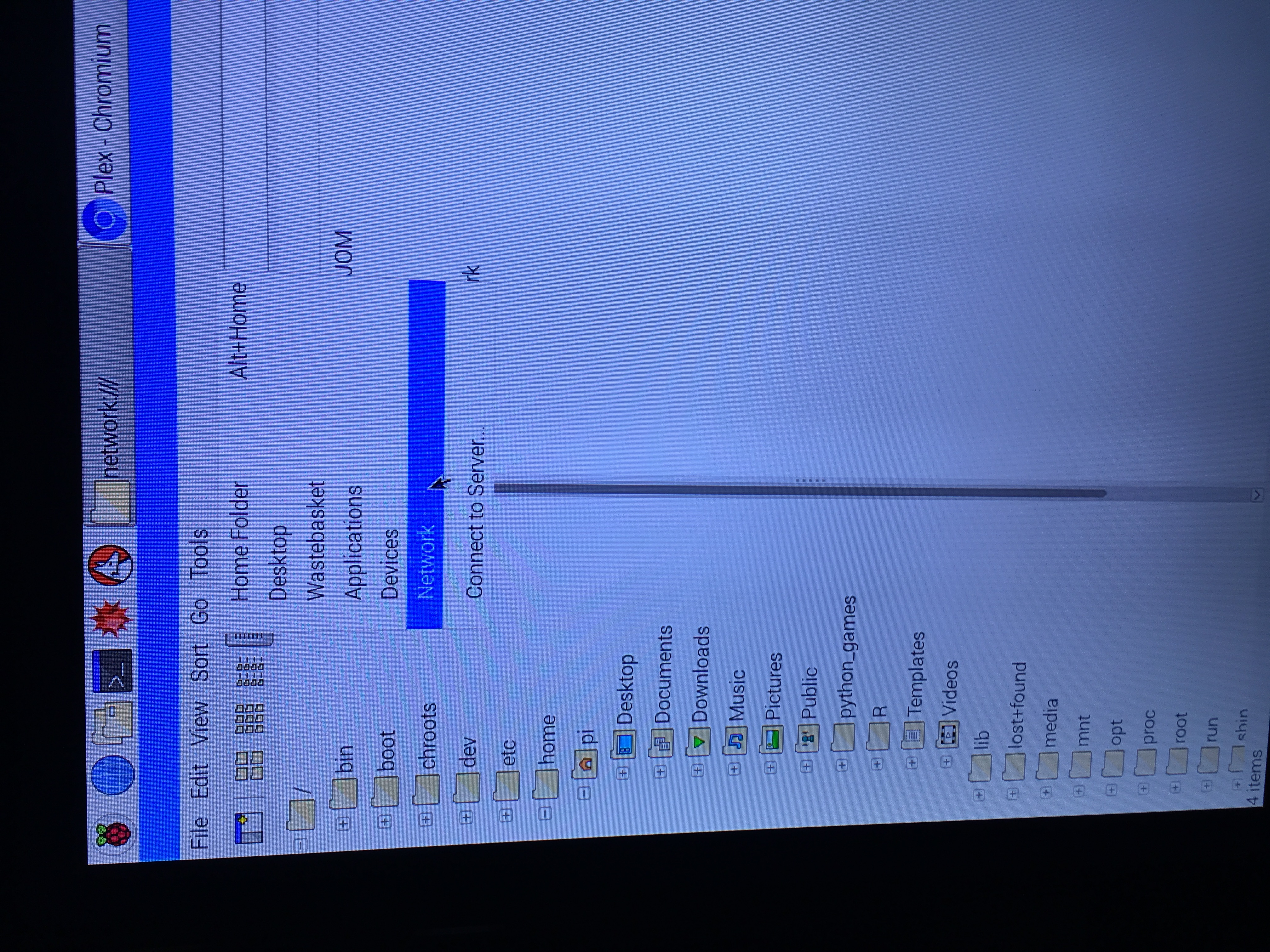

J’arrive à accéder au disque dur via l’explorateur de fichier mais il n’apparaît pas sur le coté, du coup je le trouve pas sur plex

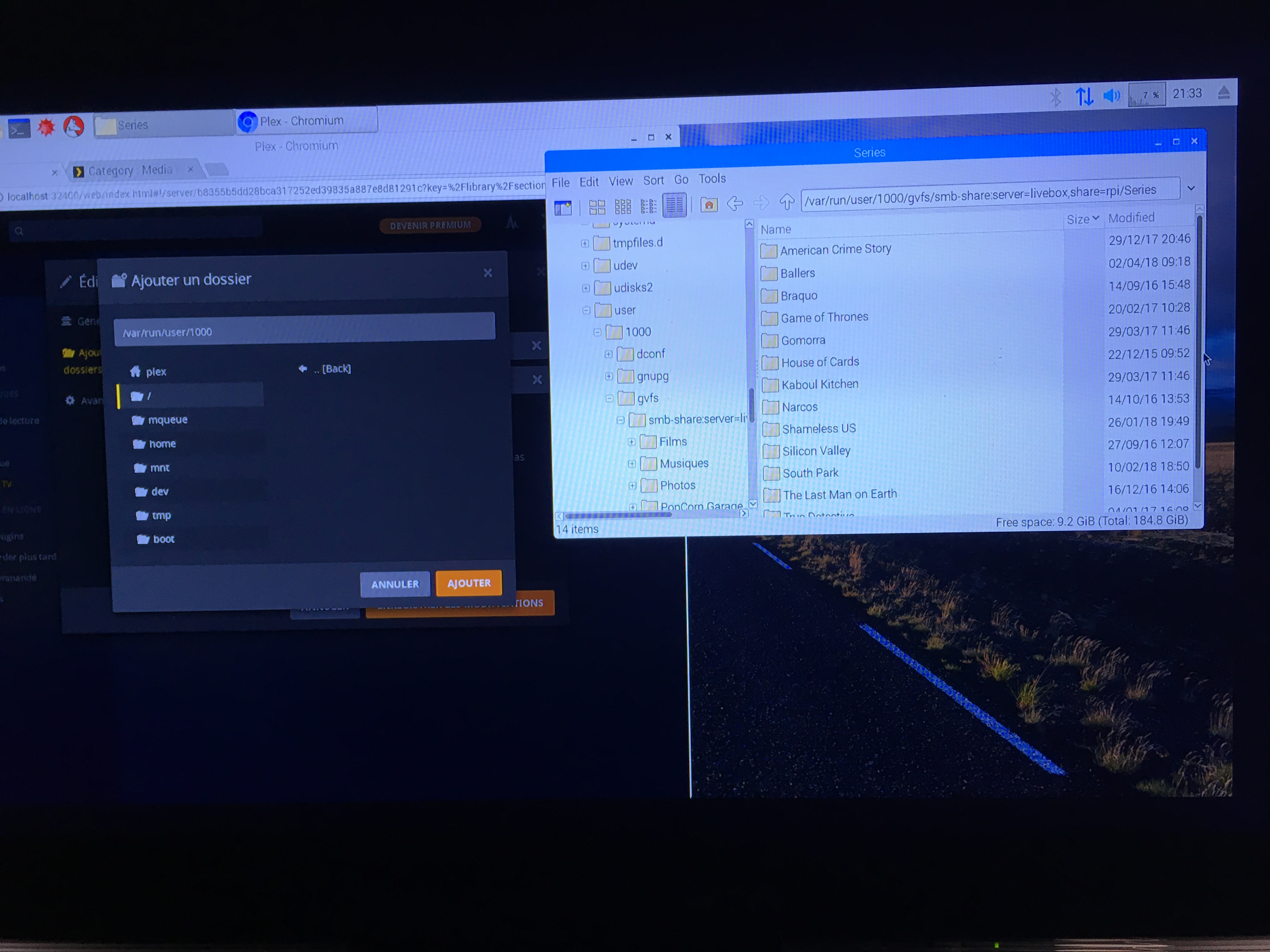

Une autre suggestion : si tu ouvres le disque réseau connecté à la box avec l’explorateur de fichiers, il doit être monté dans un répertoire géré par samba : /var/run/user/1000/gvfs (autrefois dans ~/.gvfs) où 1000 est chez moi l’id de l’utilisateur que je suis, peut être différent chez toi. Comme ce chemin n’est pas pratique, j’ai fait un lien sur le bureau qui pointe vers ce répertoire. Cela permet de voir le montage samba comme un répertoire ordinaire. Cela vaut d’essayer un truc comme çà pour permettre à plex d’accéder au montage samba.
C’est incompréhensible, j’arrive a accéder via l’explorateur de fichier mais pas sur plex :face_with_symbols_over_mouth:
Et si tu crées un lien vers /var/run/user/1000/gvfs/<la suite> dans ton répertoire home ou dans ton bureau ?

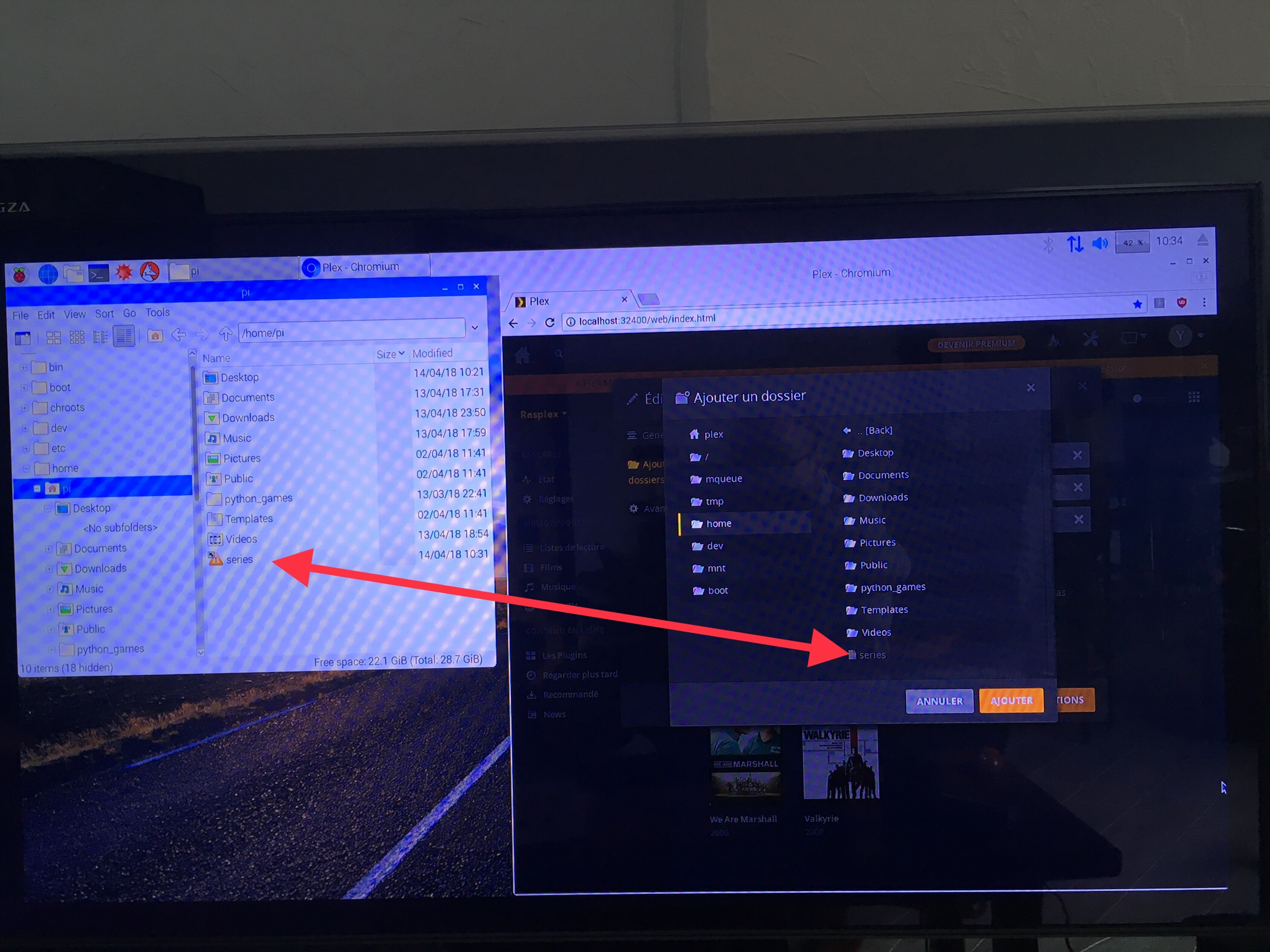

J’ai créé un lien vers ln -s /var/run/user/1000/gvfs/smb-share:server=livebox,share=RPI/series mais le lien reste grisé sur plex :anguished:
Dans l’explorateur le lien l’air de poser problème : panneau danger. Bizarre, je donne ma langue au chat. Sous Jessie ces liens fonctionnent sans problème.
