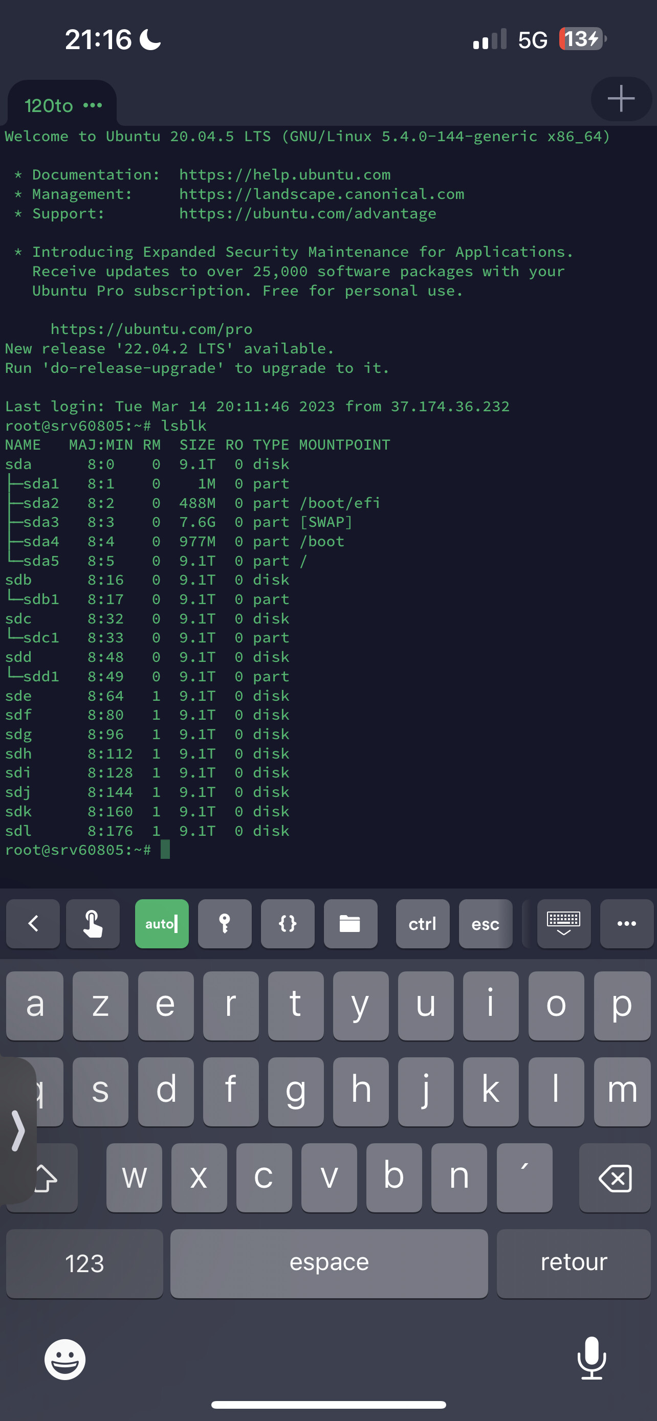

Peux tu éviter les images et récupérer des copier coller des retours demandés ce sera plus lisible :wink:
Il nous manque encore le retour de la commande mount (juste mount ^^ rien à taper de plus) ainsi que le retour de parted -l …
Autre chose lsblk n’indique aucune partition sur les disques de sde à sdl et une partition sur les disques de sdb à sdd, c’est compliqué de comprendre ce que tu as fait.
