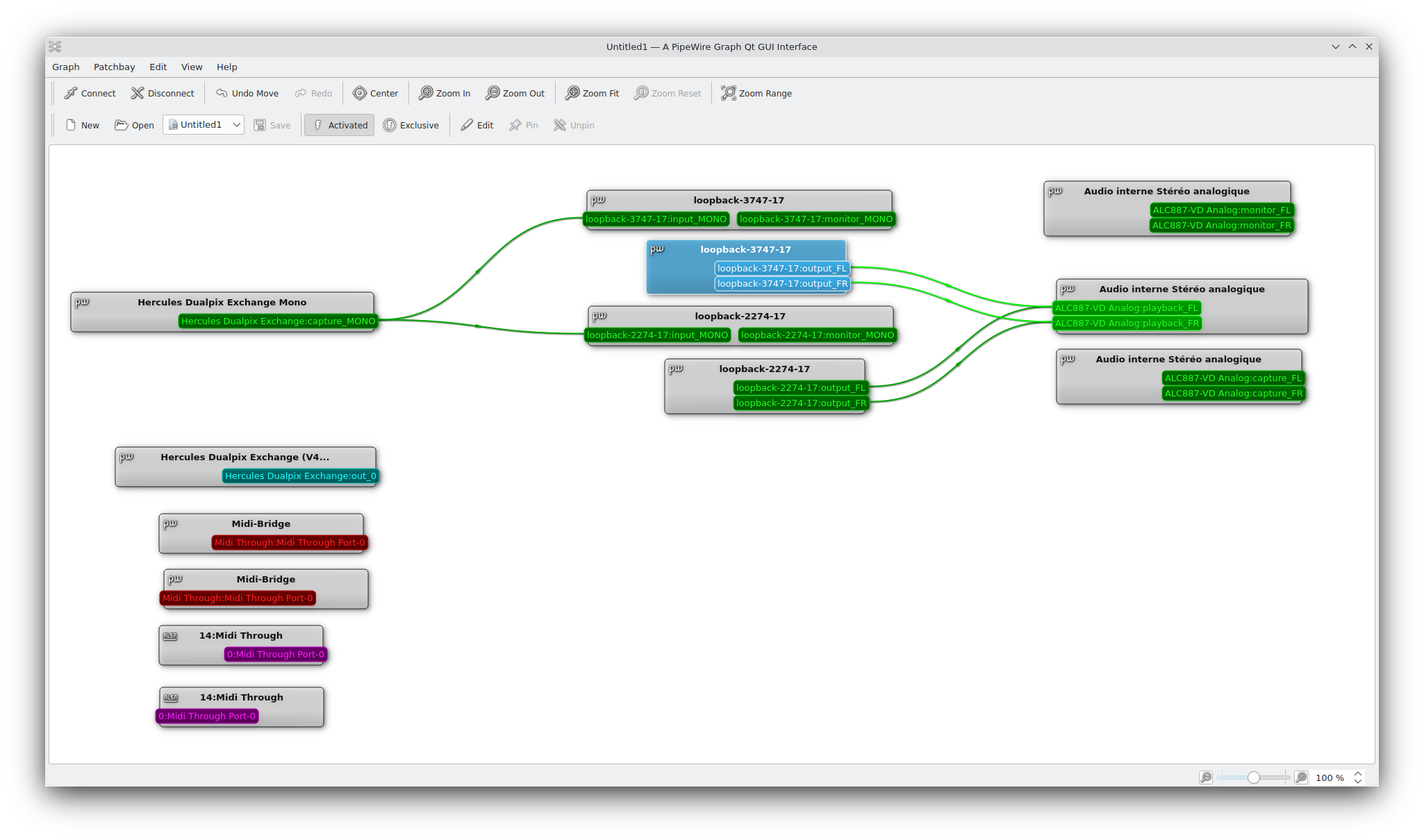

Ensuite, installe qpwgraph, et lance le pour voir ce qu’il dit.

C’est un bruit blanc dont tu parles ?
Si j’ai bien compris ce qu’est un bruit blanc oui (le même bruit que lorsque
tu es sur fréquence FM sans radio sur cette fréquence)
Screenshot_20221106_160502
systemctl --user status wireplumber.service
