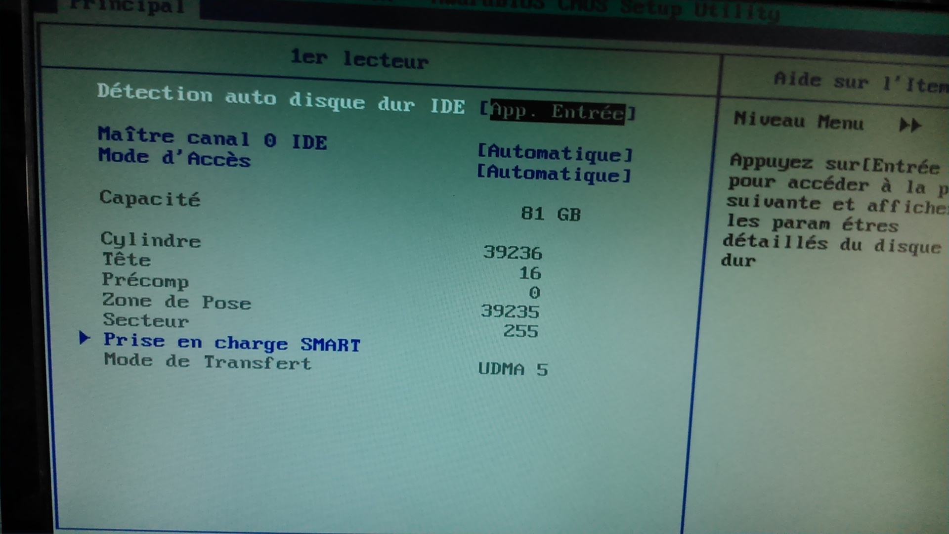

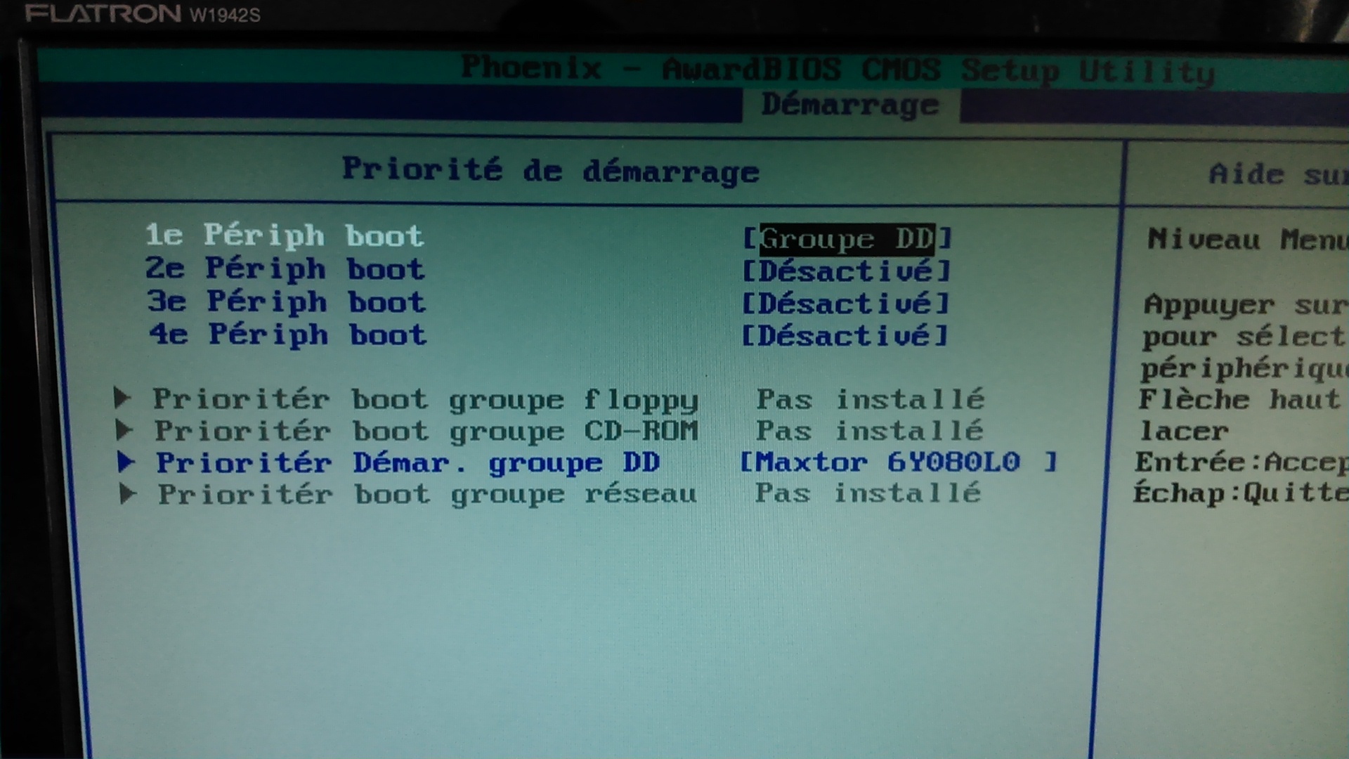

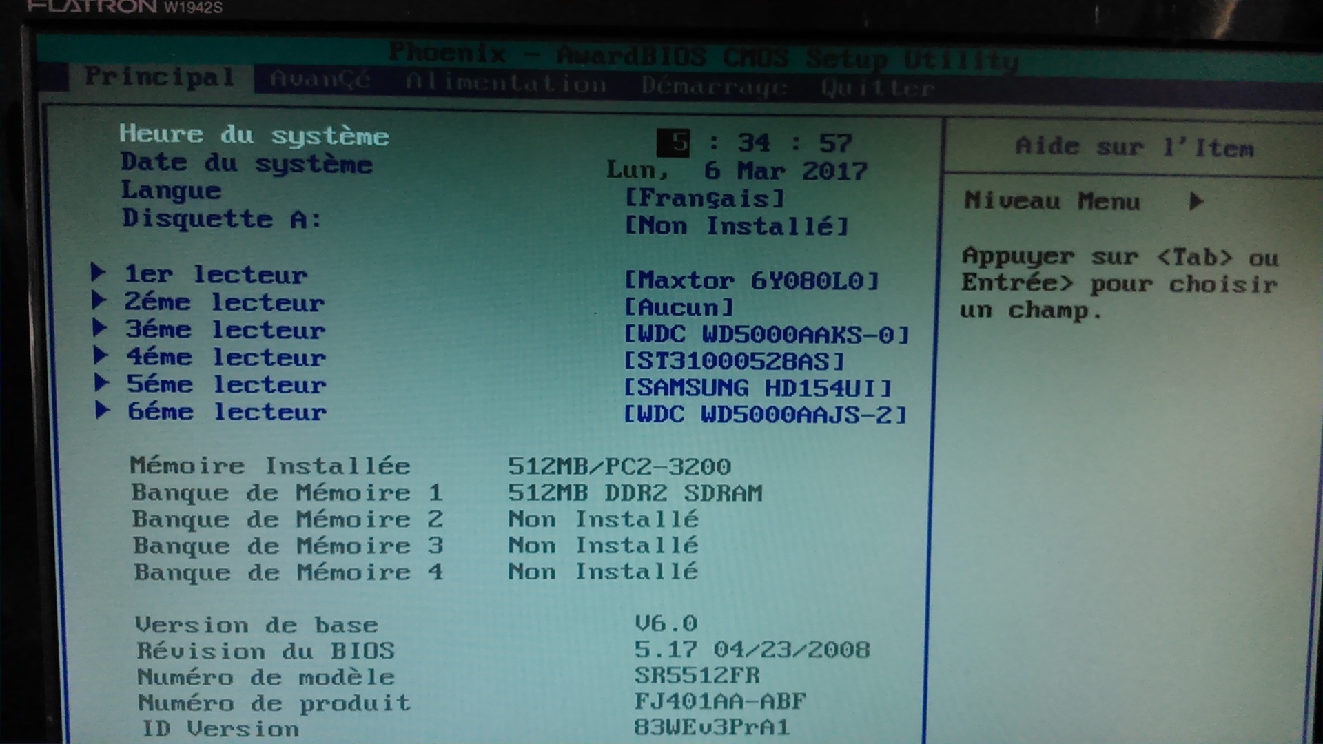

Voici la config du BIOS

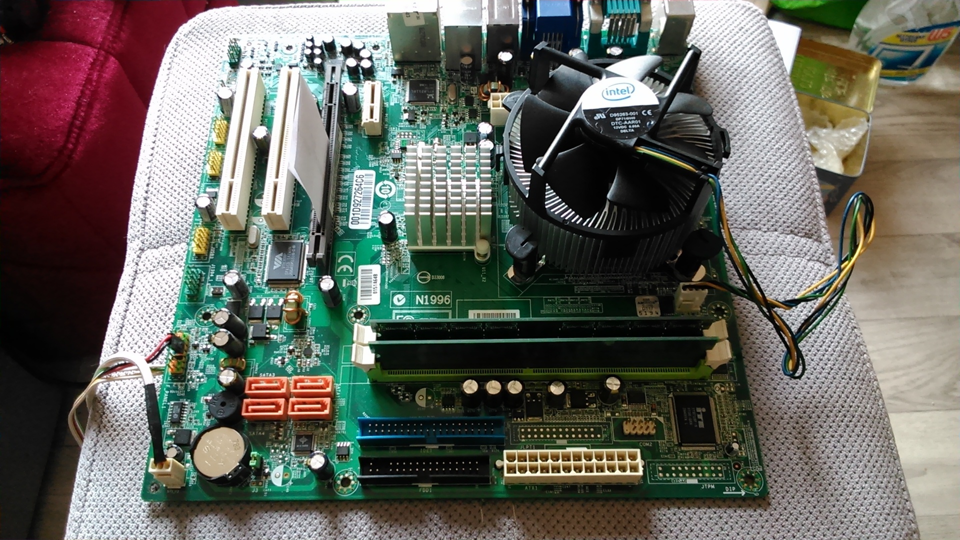

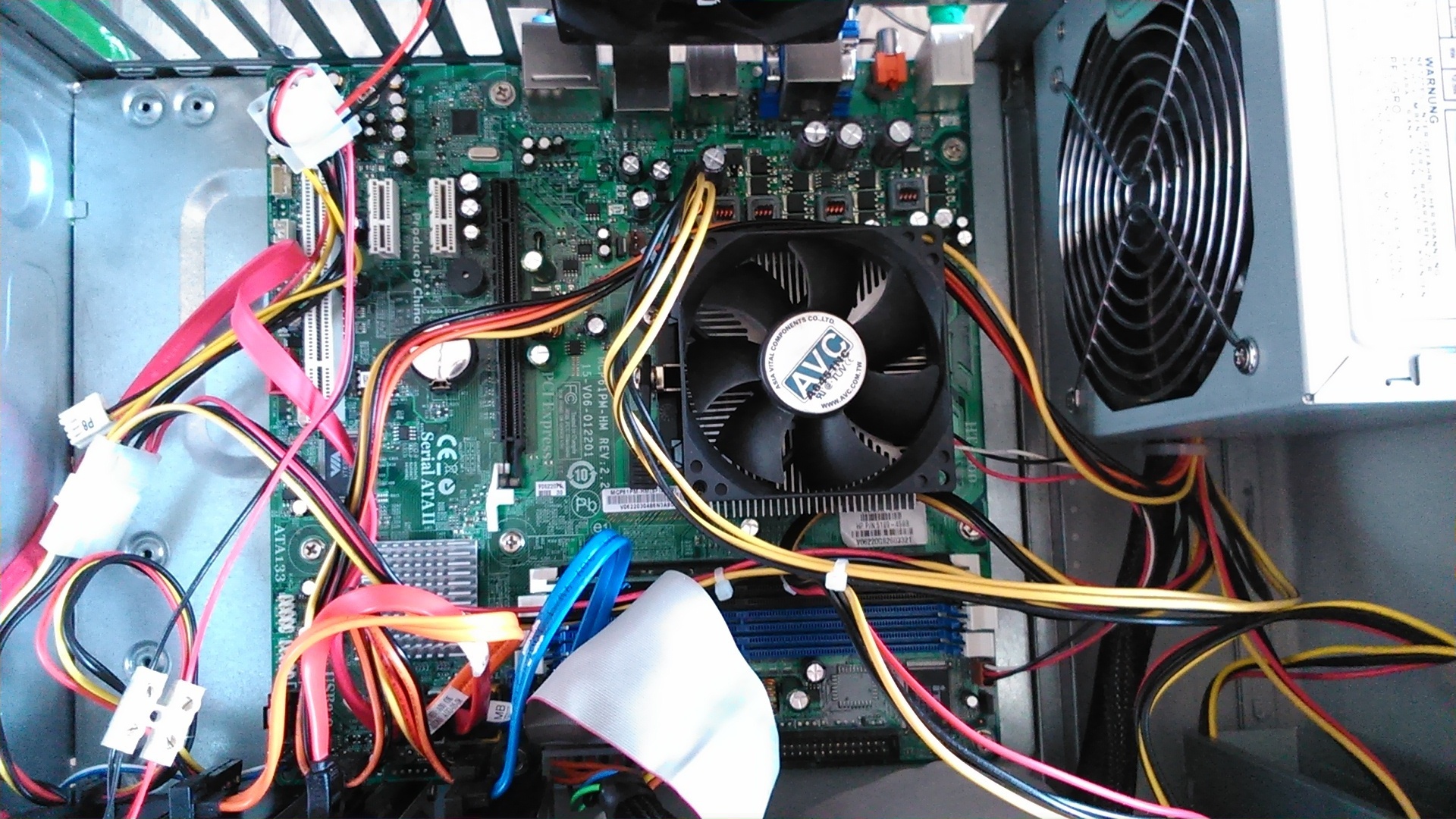

Au début j’avais cette carte mère là.
Aucun souci de montage, puis je suis passé sur cette carte mère là.

Une idée, peut-être : Si tu le peux, dans le BIOS, essaye de mettre le disque IDE en fin de liste.
Normalement, qu’il soit en premier ou dernier ne doit rien changer puisque ce sont les UUID’s des systèmes de fichiers qui sont utilisés et que les 4 disques SATA ne sont (théoriquement) pas bootables.
Mais si par hasard ils l’étaient, il vaudrait mieux que ce soit avec le chargeur de boot du système installé sur le disque IDE.
Soit tu as raison, mais c’est aussi en contradiction avec le contenu antérieur du fstab (message n° 1) qui mentionnait les disques entiers et non les partitions et était réputé fonctionner, soit libblkid débloque complètement et attribue aux partitions les UUID et labels des systèmes des fichiers créés sur les disques entiers. Je penche pour la seconde hypothèse. J’ai d’ailleurs déjà vu ce phénomène avec des clés USB qui avaient reçu une image ISO puis été repartitionnées/reformatées mais sans effacer l’en-tête ISO 9660 contenant le label (qui se trouve dans une zone située en dehors de la table de partition et des partitions), qui se retrouvait attribué à tort la partition.
Juge de paix pour nous départager : file -s /dev/sd*
Aucune chance. Primo c’est le disque système donc il doit être en premier, secundo l’ordre des disques dans le BIOS n’a aucune influence sur l’ordre d’énumération des disques par Linux.
