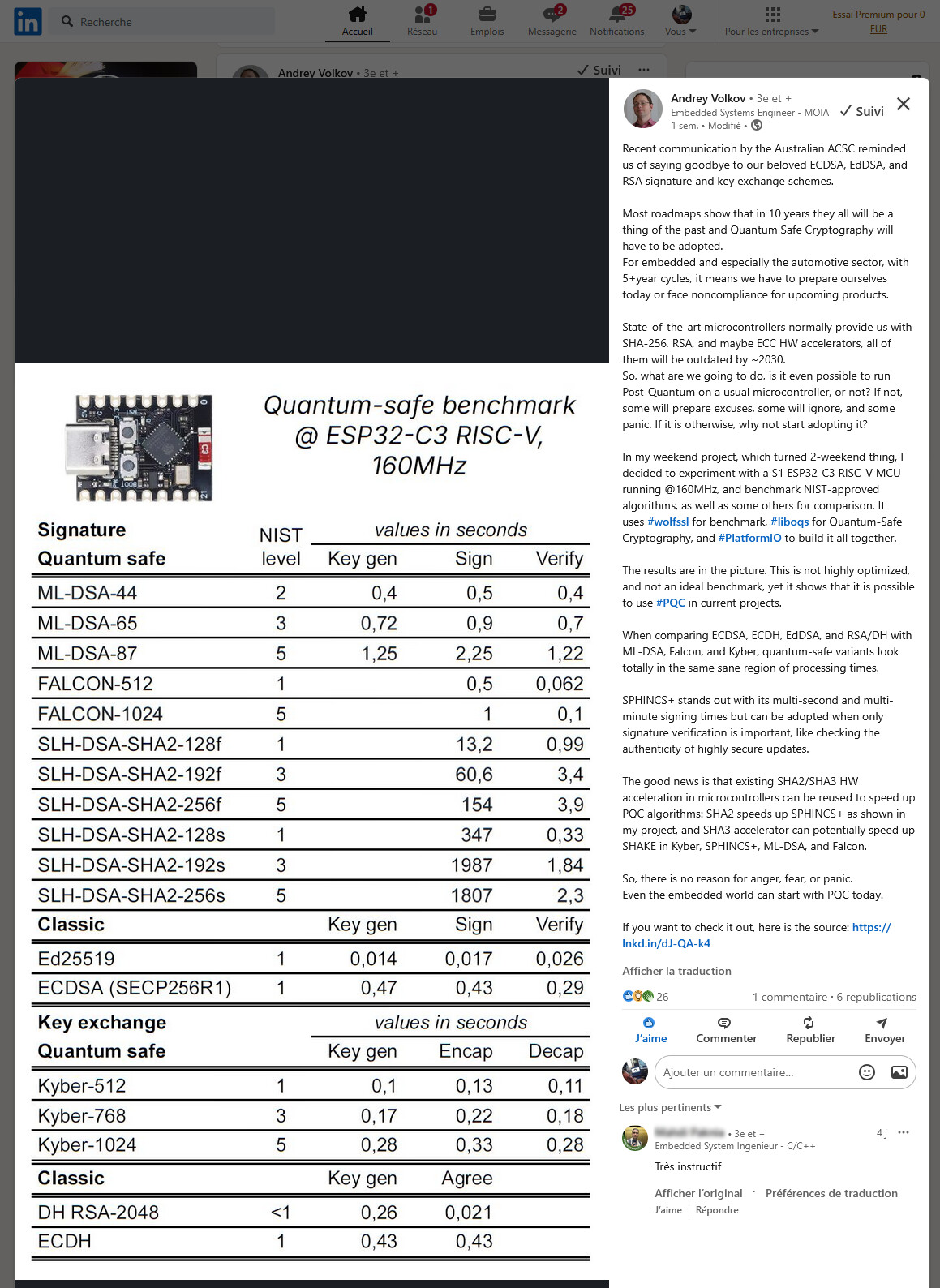

J’ajoute un Quantum-Safe Benchmark :
On LinkedIn : Andrey Volkov on LinkedIn: #wolfssl #liboqs #platformio #pqc
:wink:
C’est du linkedIn donc quasiment aussi fiable que facebook. Et le gars est clairement en train de se vendre au passage.
Perso j’attends de voir de vrais évolutions. La capacité d’avoir de vrai ordinateurs quantiques en 2030 a sérieusement pris du plomb dans l’aile. Mais il suffit d’arriver à le faire croire.
Ça me fait penser aux communications relatives au bug de l’an 2000: 90% d’arnaque.

Un benchmark sans en connaître le protocole, ça ne vaut absolument rien. Pour travailler avec des audits ou en faire régulièrement, c’est la base même.
