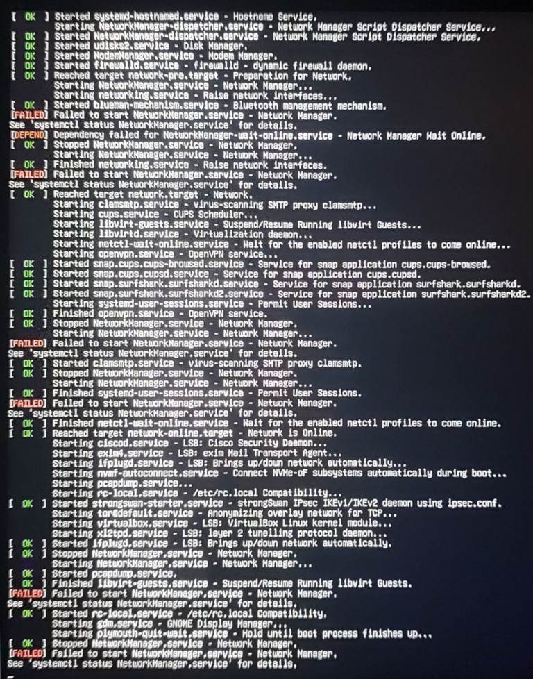

j’utilise Debian 12. Lors du « boot » de ma machine (DELL Latitude 5580), il est indiqué que le service (si j’ai bien compris) Network-Manager échoue à s’activer (c’est comme ça que j’interprète les choses peut être à tort): [FAILED] Failed to start NetworkManager.service. Je ne peux pas faire de mise-à-jour, autant avec Synaptic qu’en root dans une fenêtre Terminal avec la commande apt. Sur cette machine, j’ai un compte d’administration et un compte utilisateur pour information. Chose curieuse pour moi, je peux néanmoins utiliser un navigateur internet (firefox) et accéder à des pages web, et quand j’interroge le statut du service Natwork-Manager, il est actif! Donc actif pour Firefox (par exemple) mais pas pour « Synaptic » ou apt sous root.

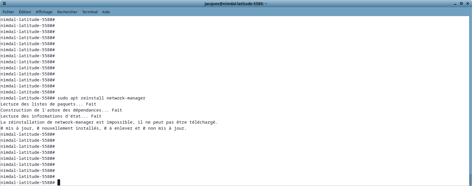

quel est le message d’erreur exact que tu as avec apt?
Voilà une captures d’écran jointe. J’essaie d’en envoyer d’autres dans les messages qui suivent.
D’après le forum, je ne peux pour l’instant envoyer qu’une image à la fois par message.
Est-ce que c’est ce que vous demandiez et cela convient?
Capture_ecran_apt_resinstall_network-manager

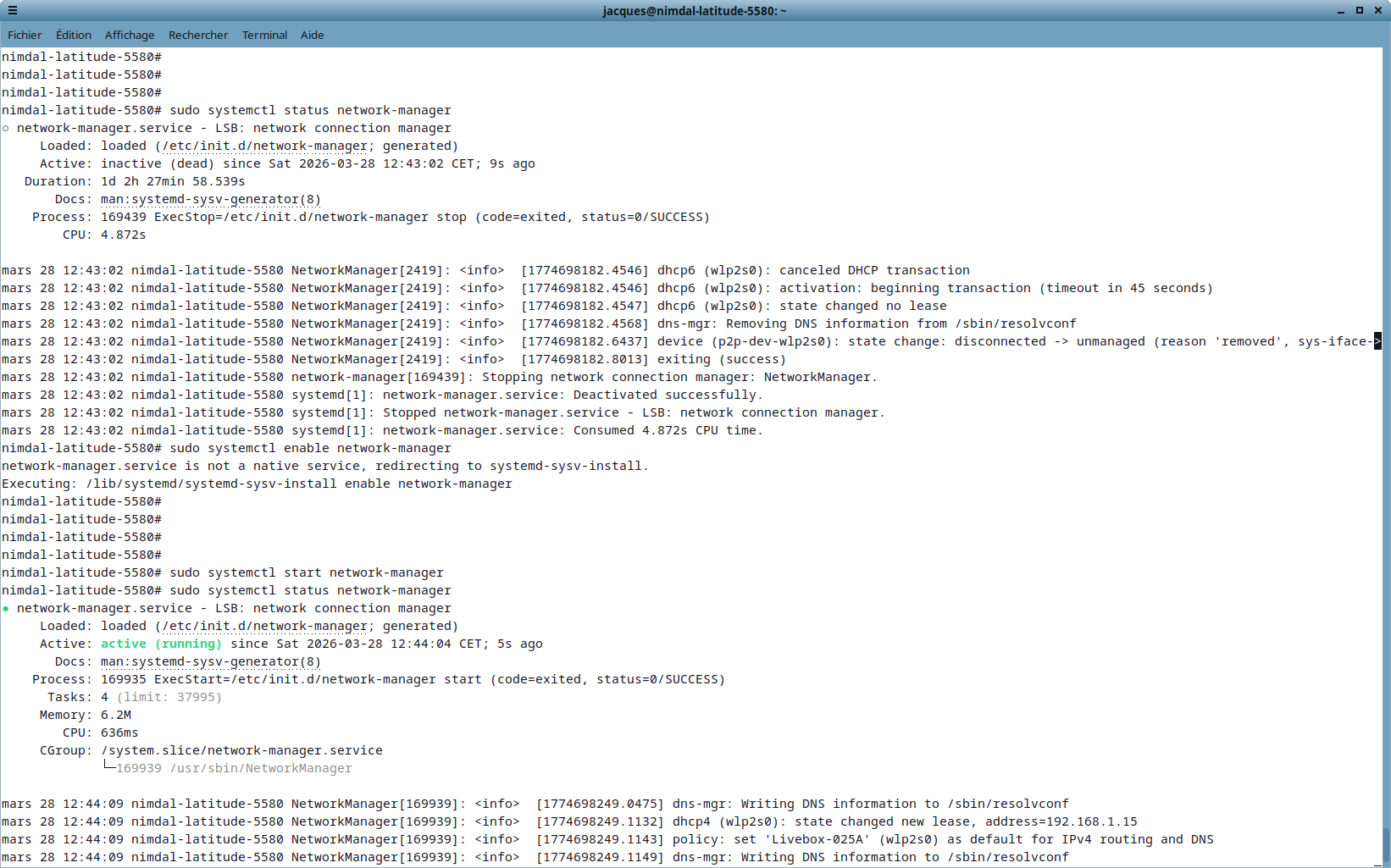

La suite
Boot_DELL
Capture_ecran_status_enable_start_network_manager

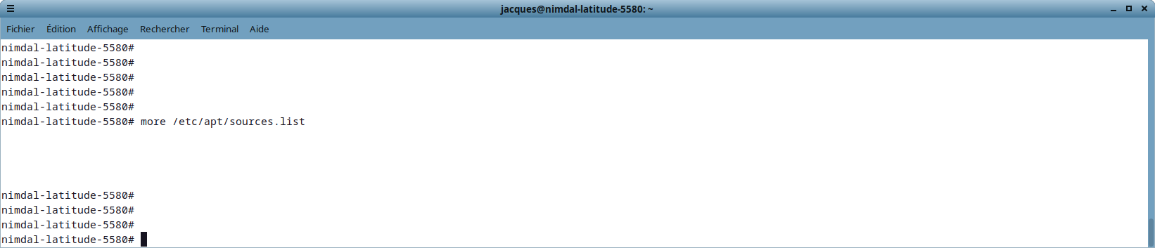

qu’y-t-il dans ton source list?
Il n’y a rien !
Capture_ecran_sources-list

C’est ce qui explique qu’apt ne donne aucun résultat.
Ça veux dire soit une erreur à l’installation soit une bidouille quelque part.
A partir de Trixie, il est préférable d’utiliser le nouveau format DEB822
