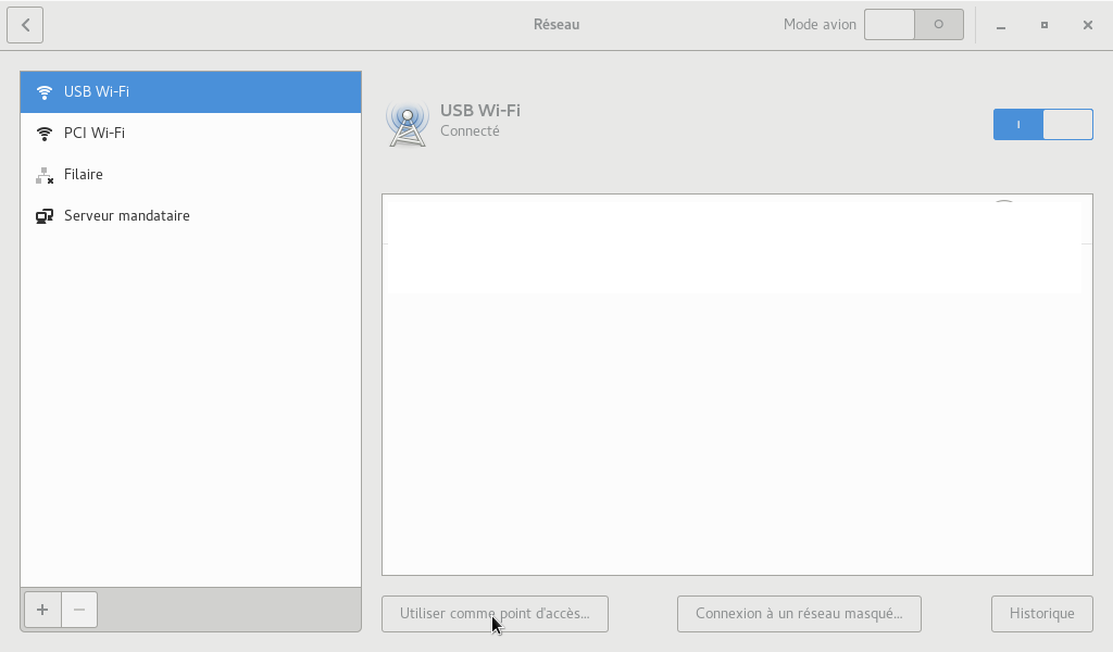

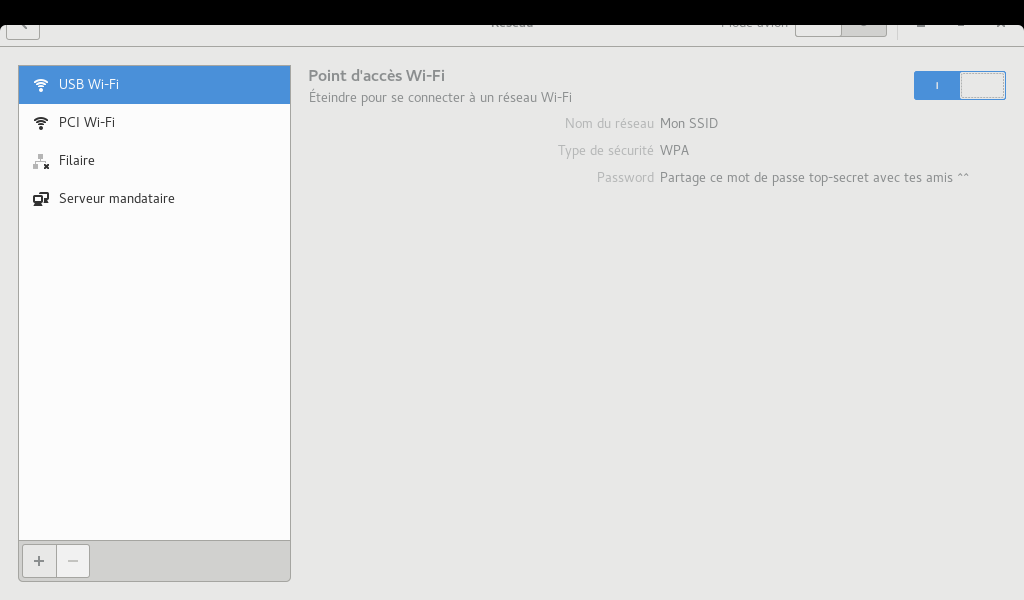

Sous Jessie, je clique sur le bouton “Utiliser comme point d’accès”, une seule page qui m’affiche le nom et la clé du réseau, je ne peux rien configurer.

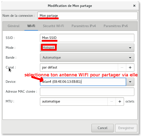

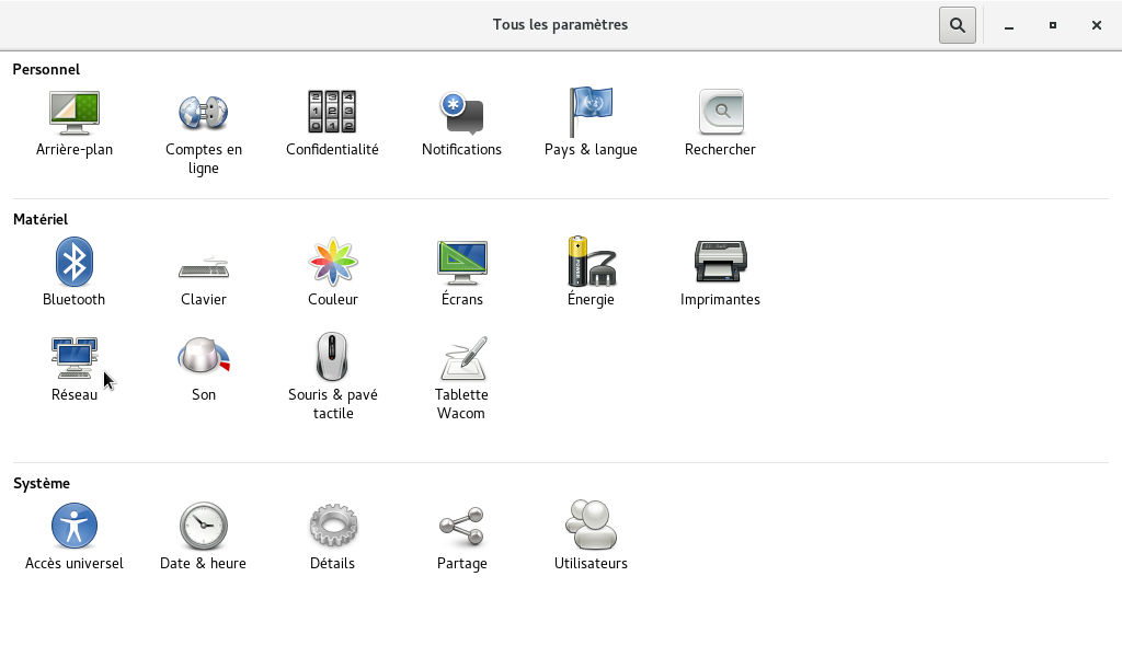

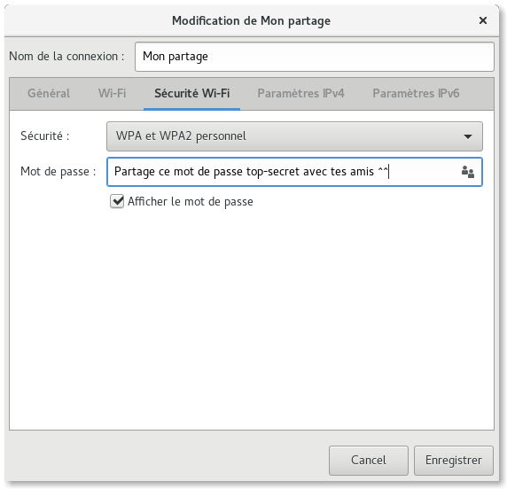

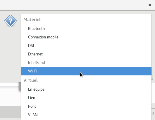

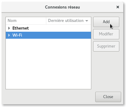

[strike]1)
-Lancer nm-connection-editor et configurer un nouveau partage manuellement.
-Retour à networkmanager, utiliser comme point d’accès.
-La configuration du dernier partage créé est prise en compte.[/strike]
Je sais pas pourquoi, mais ça ne fonctionne plus.
2) RÉSOLU en passant à Debian Stretch
3) ici
