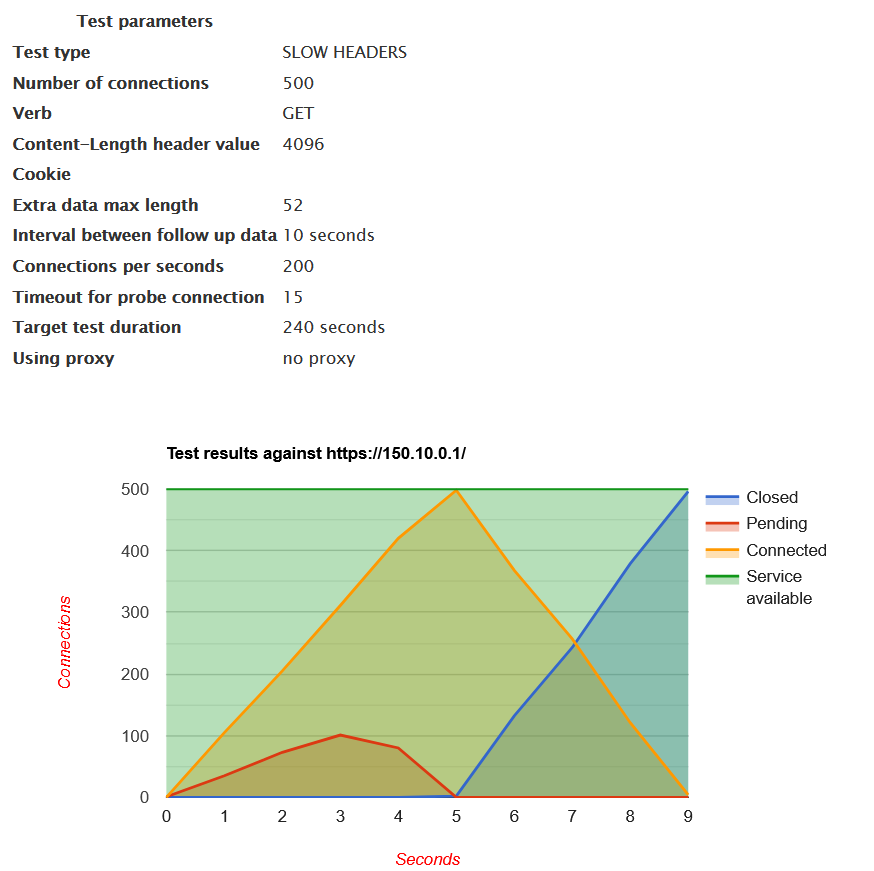

j’ai pas l’impression que le paramètre pour limiter les connexions par ip fonctionne dans NginX:
#Connexions maximum par ip
limit_conn_zone $binary_remote_addr zone=perip:10m;
limit_conn perip 150;
En faisant un test avec slowhttptest ( 500 connexions) j’ai pas l’impression que cela fonctionne, pas de limite par IP, pas d’erreur dans le fichier log, on voit bien les connexions dans le log « acces »
voici le rapport le time out est de 5s pour le test:

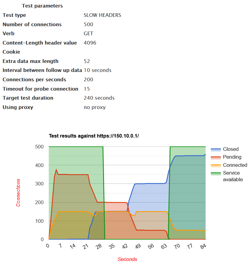

sous apache avec le module « evasive » on a un comportement plus cohérent avec des traces dans les logs.
voici le rapport:
avez vous une idée de pourquoi la limite de connexion par ip dans nginx ne fonctionne pas .

parce que je dois simplement limiter les connexions d’une meme ip avec nginx sur une maquette à présenter. J’aimerai juste savoir si quelqu’un a déjà mis en place cette solution sur nginx et si elle fonctionne
rappel les paramètres de nginx.conf:
