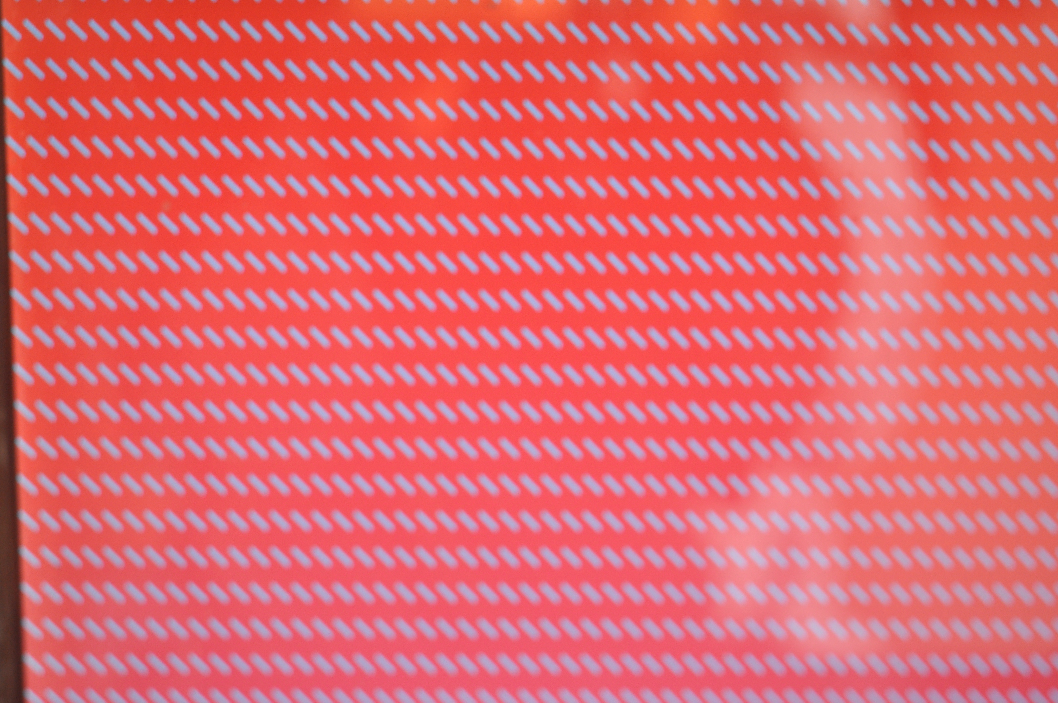

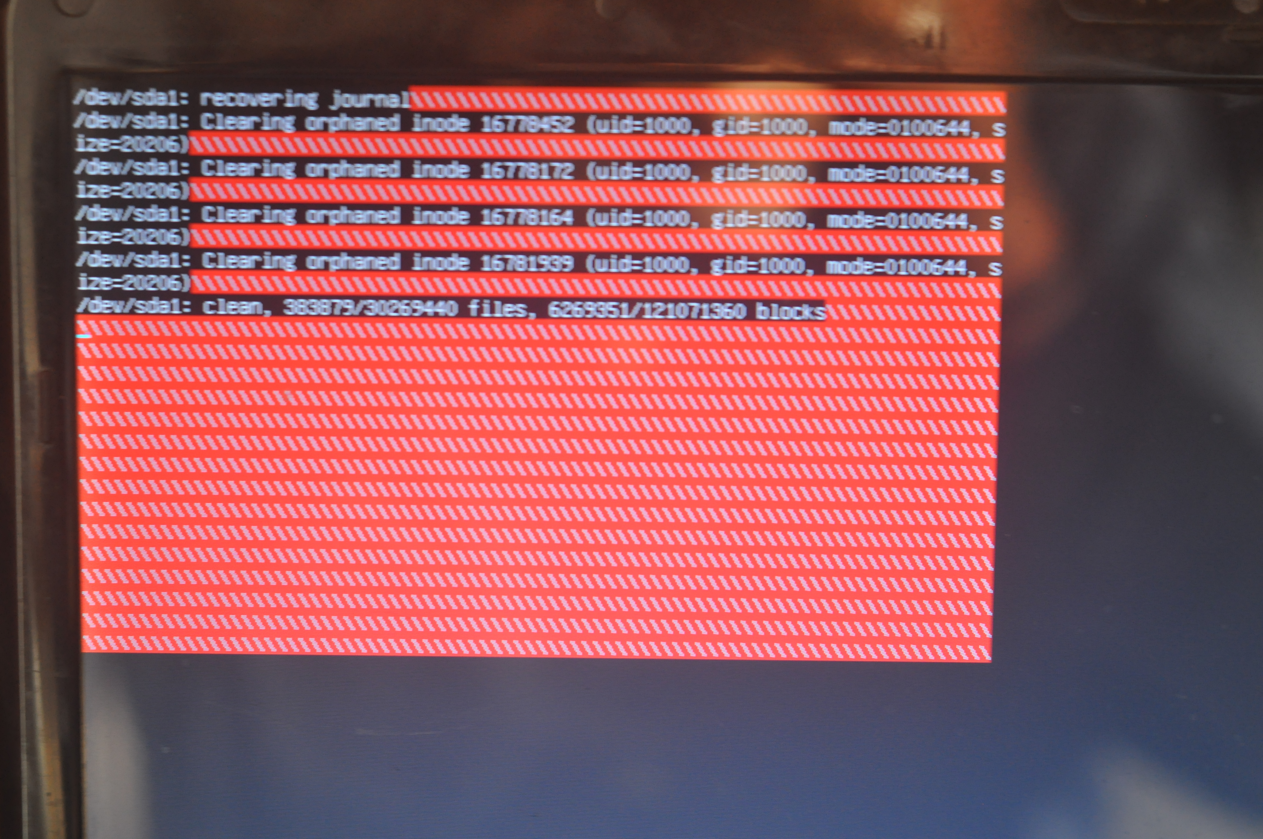

J’ai un écran de console qui s’affiche au démarrage après le grub que je n’avais jamais vu. C’est propre à Debian ? (ci joint les photos, désolé pour la qualité)
A ma connaissance, non…
