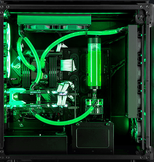

pour le refroidissement à eau il faut effectivement du matériel particulier:
Attention, toutes les cartes mère ne le permettent pas forcément, sans compter les boitier bien évidement; il faut un boitier plus grand.
Il y a deux jeux de ventilateurs, le slot processeur particulier, idem carte video. sans oublier le réservoir de liquide. certains évaporateur (partir externe des ventilots) peut parfois être externe au boitier pc.

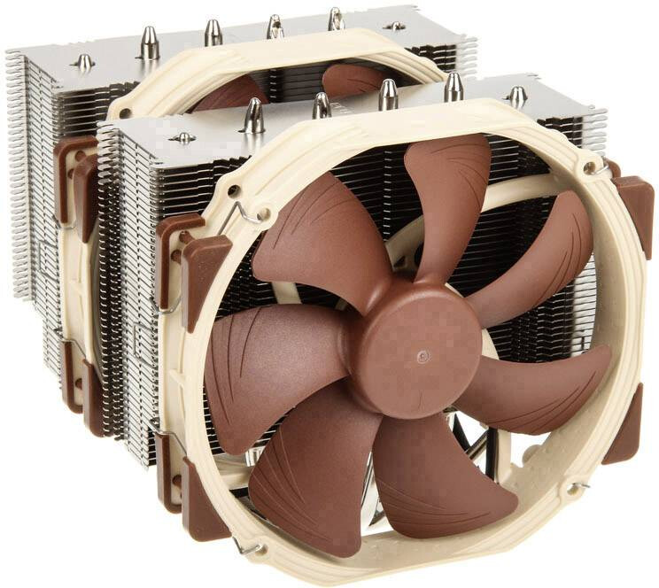

j’ai un gros boitier aussi (à cause de mon NOCTUA 15
), et vu ses 10-15kg au total, rempli, j’ai acheté cette tablette, c’est bien pratique.
ça ne prend en compte que le processeur directement vers le ventilateur du cooling.
la photo que j’ai mise est une installation totale en fait :slight_smile:
en gros tu as un reservoir qui alimenteles ventilos d’entrée qui vont ensuite vers le CPU. Du reservoir tu vas vers le GPU qui va ensuite vers les ventilos de sortie; du CPU tu part vers les ventilos de sortie. je pense qu’on ne voit pas tout sur la photo.
de toue façon, vu la vitesse de circulation du fluide, la température est constante en tout point du circuit du fait des circuit court. et c’est sur les longueurs de tuyau qui feront plus la différence.
souvent le circuit est plutôt:
reservoir=> pompe => ventilo => gpu => cpu => ventilo => reservoir

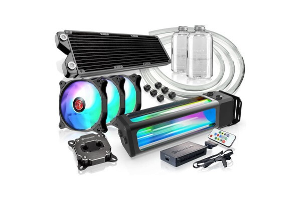

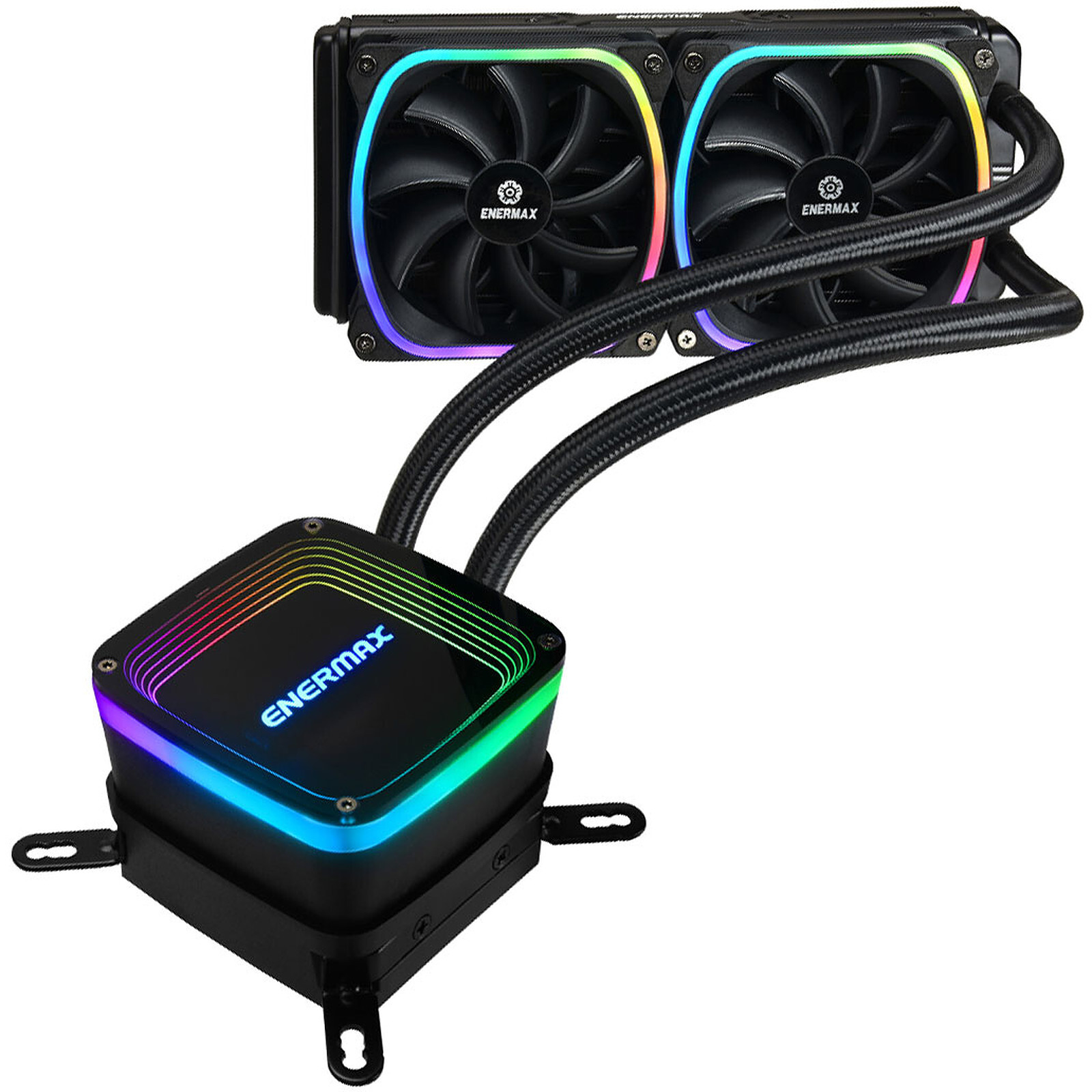

en fait ce que tu as c’est le système de base, juste pour le CPU comme ce type là:
Après il faut plus grand:
Avec ce genre de matériel:
