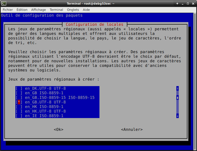

Bonjour gillaume1
En utilisant les privilèges du compte super-utilisateur root
Il te faut lancer la ligne de commande suivante :
dpkg-reconfigure locales
Dans la boîte de dialogue,
avec les touches touches flèches, descendre jusqu’à
en_GB.UTF-8 UTF-8
pour cocher la case correspondante en appuyant sur la touche espace
puis appuyer ensuite sur la touche tab pour sélectionner le bouton <Ok>
et valider en appuyant sur la touche entrée
Et maintenant, dans le menu de configuration de
Pays & Langue
il y aura :
