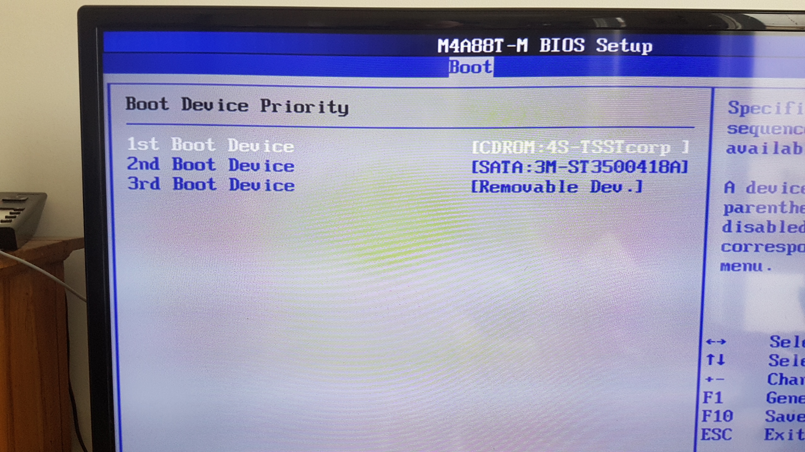

Ca ressemble fortement à un souci que j’ai déjà eu (justement, suite à une installation d’ubuntu-budgie).
Vérifie l’ordre d’amorçage des disques dans le BIOS: J’irais bien parier que ton installation n’est pas faite sur ce disque ne comprenant qu’une partition NTFS mais sur un second disque et ton BIOS pousse l’amorçage sur ce disque au lieu de celui sur lequel ton système est installé (sans doute vu comme sdb par ton système).
Si ton BIOS voit bien les 2 disques, tu n’auras qu’à modifier la priorité des disques (ta partition NTFS ayant un flag de boot, si elle est en 1er sur la priorité de disques, elle va monopoliser l’amorçage et faire que ça coince).
Sinon, il suffit de débrancher puis rebrancher le cable SATA de ton disque système (EDIT: machine éteinte, évidemment … ) pour qu’il soit vu de nouveau par ton BIOS et ça repart.

@choops Si rien n’y fait, je regarderais cette piste du BIOS.
Merci !

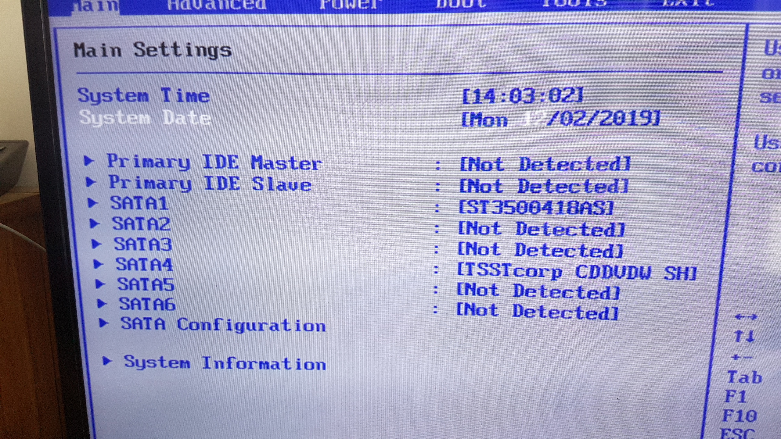

Comme je maîtrise pas grand chose et encore moins les paramètres du BIOS :
Ton BIOS ne voit qu’un disque dur qui est connecté au port SATA1.
A son petit nom, je dirais que c’est un disque à plateaux SEAGATE de 500G correspondant à ce qui était vu par gparted.
Si tu as un autre disque dur où était installé ton ubuntu-mate et où est maintenant installé ton ubuntu-budgie (ce qui est vachement vraisemblable à l’historique de ce fil), il te suffit d’éteindre ta machine, de l’ouvrir et de débrancher puis rebrancher le cable SATA de ce disque avant de redémarrer.
(Comme je le disais, ça ressemble très fortement à ce que j’avais vécu avec ubuntu-budgie)
@choops Non, c’est un même et seul disque. MATE était installé sur la partie blanche et j’ai voulu installer Budgie sur la partie grise. Avec le temps je pense que cette partition n’était pas “prête” pour une install (formatage en EXT).
