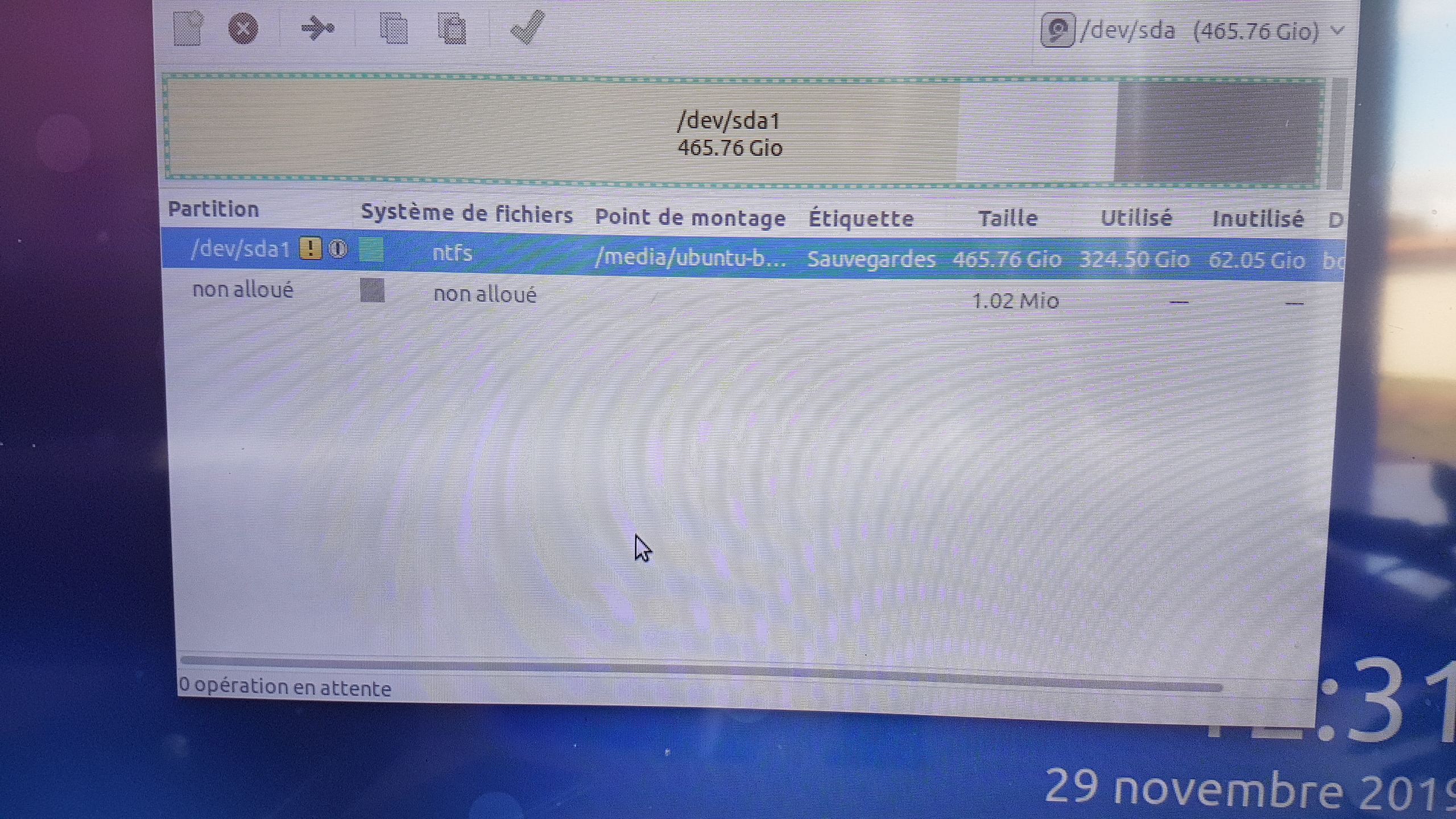

Avec l’outil gparted, on voit la partie jaune (ntfs/sauvegardes) et les parties blanches et grises c’est là ou se trouve MATE. C’est quoi les 2 point d’exclamation sur /dev/sda1 ?

D’après le rapport de “réparation”, la seule action effectuée a été l’activation de l’indicateur d’amorçage de la partition sda1. Cela n’a donc pas causé de dommages supplémentaires.
Le rapport confirme également que la partition sda1 est plus grande que le système de fichiers NTFS qu’elle contient. Avec un peu de chance, les données des partitions manquantes sont donc toujours présentes et il “suffirait” d’identifier leurs positions. Des outils pour cela sont testdisk et gpart.

Qu’est-ce qui te fait dire cela ?
D’après la photo d’écran de gparted elle est dans un état suffisamment cohérent pour être montée. Moi je comprends qu’elle n’a pas la bonne taille (trop grande), c’est tout.
