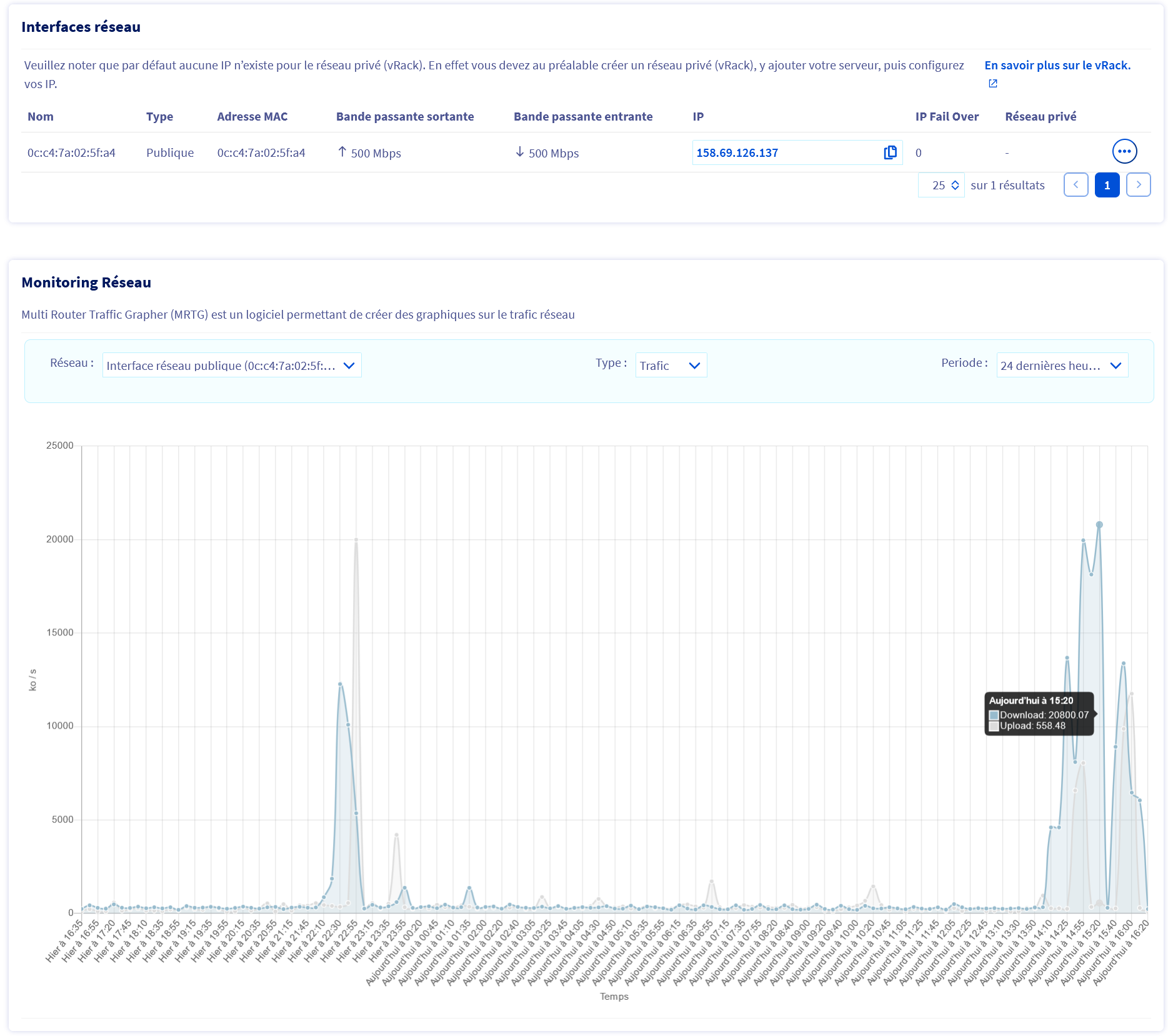

J’ajoute cet imprime écran (côté OVH) :
Capture d'écran 2024-03-07 163343 - Bande passante - Server Dedied
Merci.
