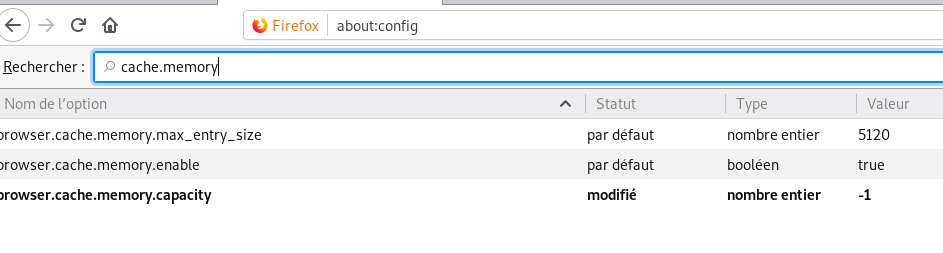

Je pense que c’est une bonne idée que si on dispose d’une connexion internet rapide ; dans les autres cas ça peut être compliqué. Typiquement sur un PC portable je ne désactive pas le cache disque, mais augmente le cache mémoire. Après j’avoue ne pas savoir quelle est la cuisine interne de Firefox (qu’est-ce qui va dans quel cache et pourquoi).
les cache navigateur je les mets en RAM
Firefox
Capture%20d%E2%80%99%C3%A9cran%20du%202019-05-03%2013-27-30
