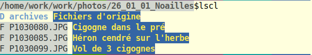

J’utilise très habituellement 2 script de ma fabrication depuis plus de 15 ans.
Le 1er, «setcl <fichier> "commentaire"» ajoute un commentaire qui peut donc servir de cléf de tri, le 2eme s’appelle lscl et liste les fichiers avec leurs commentaires.
C’est rustique, bourré de défauts et d’insuffisance, mais ça fait juste ce travail.
$setcl -h
Syntaxe de setcl :
   setcl [h|r|u] fichier "Le commentaire"
Options:
   -r  rééditer un commentaire existant= l'effacer.
   -u  undo  = (faire -ru) récupérer le commentaire précédemment effacé (1)
   -h  help = cet écran d'aide
Le commentaire supprimé est stocké dans ./tmp/<fichier>_setclbkpcomment.txt
(1) En cas de commentaire irrécupérable, le chercher dans /tmp/
La commande cp -a préserve les attributs étendus, donc les commentaires setcl
$ lscl -h
    Syntaxe: lscl [-a --all -n --nocolor -h --help] liste de fichiers
        "liste de fichiers" peut être:
    - Un nom de fichier ( alpha_num , sinon, avec guillemets )
    - Des patrons ( jockers * et ?, liste entre accolades.. )
    - Une liste séparée par des espaces

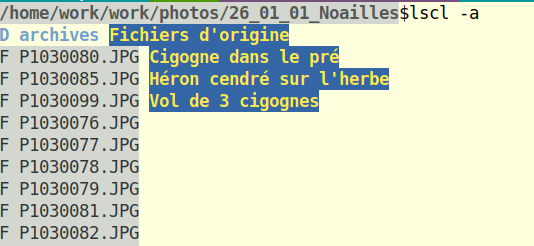

    -a --all        Liste aussi les fichiers sans commentaire.
    -n --nocolor    Sortie en noir et blanc.
    -h --help       Affiche cette aide.
    BUG: -na -an ne fonctionnent pas, il faut ecrire -a -n (ou -n -a )
    LIMITES:
    lscl explore toute l'arborescence.
    mais
    =>l'option -a n'affiche les fichiers sans commentaire
    que dans le répertoire courant (répertoire d'appel).
    =>lscl -a rep/    n'affiche pas les fichiers sans commentaire
    =>lscl -a rep/*   affiche les fichiers sans commentaire de ce répertoire,
    sans ceux de son arborescence.
Les scripts sont certainement très améliorables:
  • caractères UTF8 pas toujours pris en charge, nécessite de se passer parfois d’accent (bug apparemment aléatoire que je n’ai pas su régler)
  • prise en compte uniquement de toute l’arborescence, évidemment génant
  • tri et affichage comme ls: rien de tout cela n’est possible avec lscl
setcl.bkp.gz.txt (1,4 Ko)
lscl.bkp.gz.txt (4,1 Ko)
J’ai du renommer setcl en setcl.bkp pour le «gzipper» et setcl.bkp.gz en setcl.bkp.gz.txt, idem pour lscl, pour qu’ils soient acceptés ici.
Évidemment si vous avez des améliorations, elles seront les bienvenues. Évidemment si des outils existent déja, j’en serai le premier heureux de les connaître.
exemple succinct avec lscl puis lscl -a
