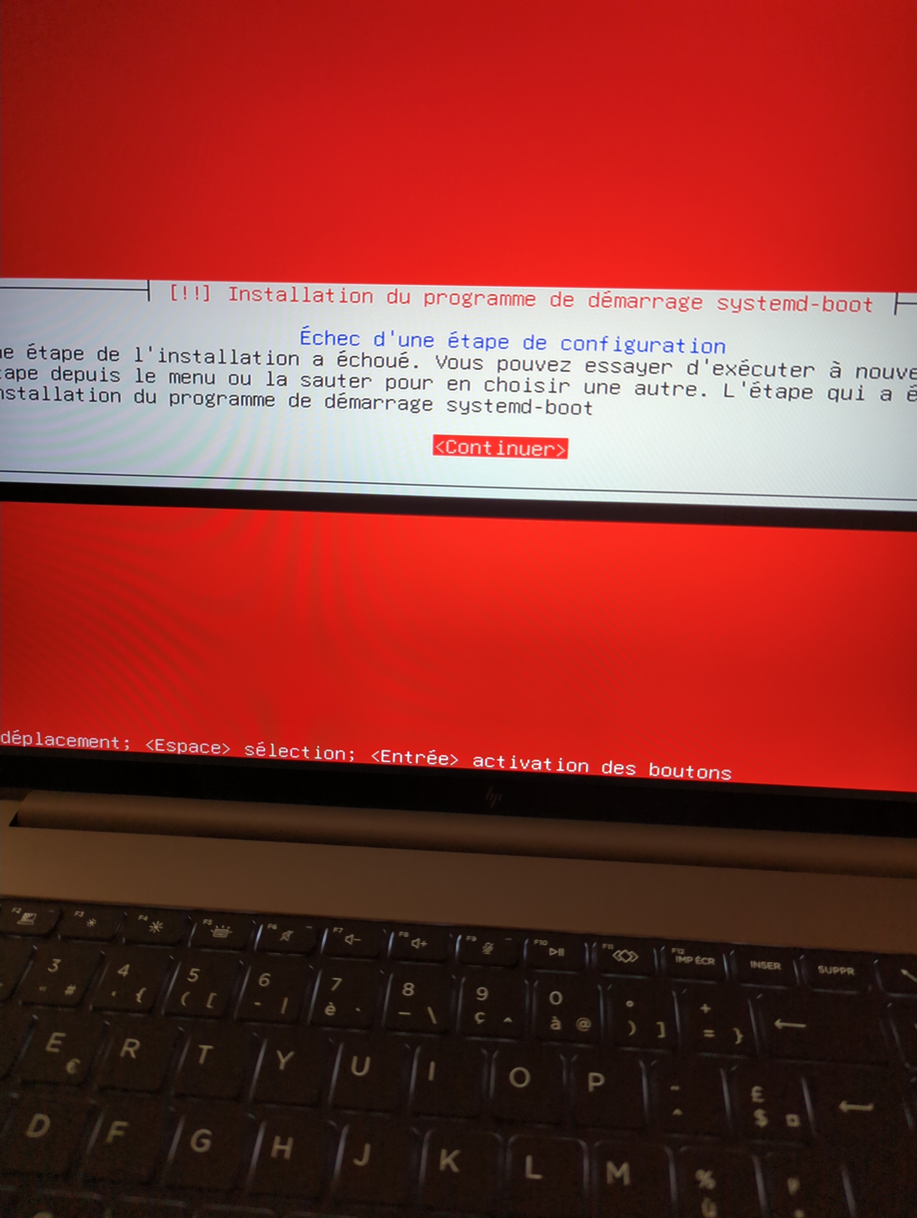

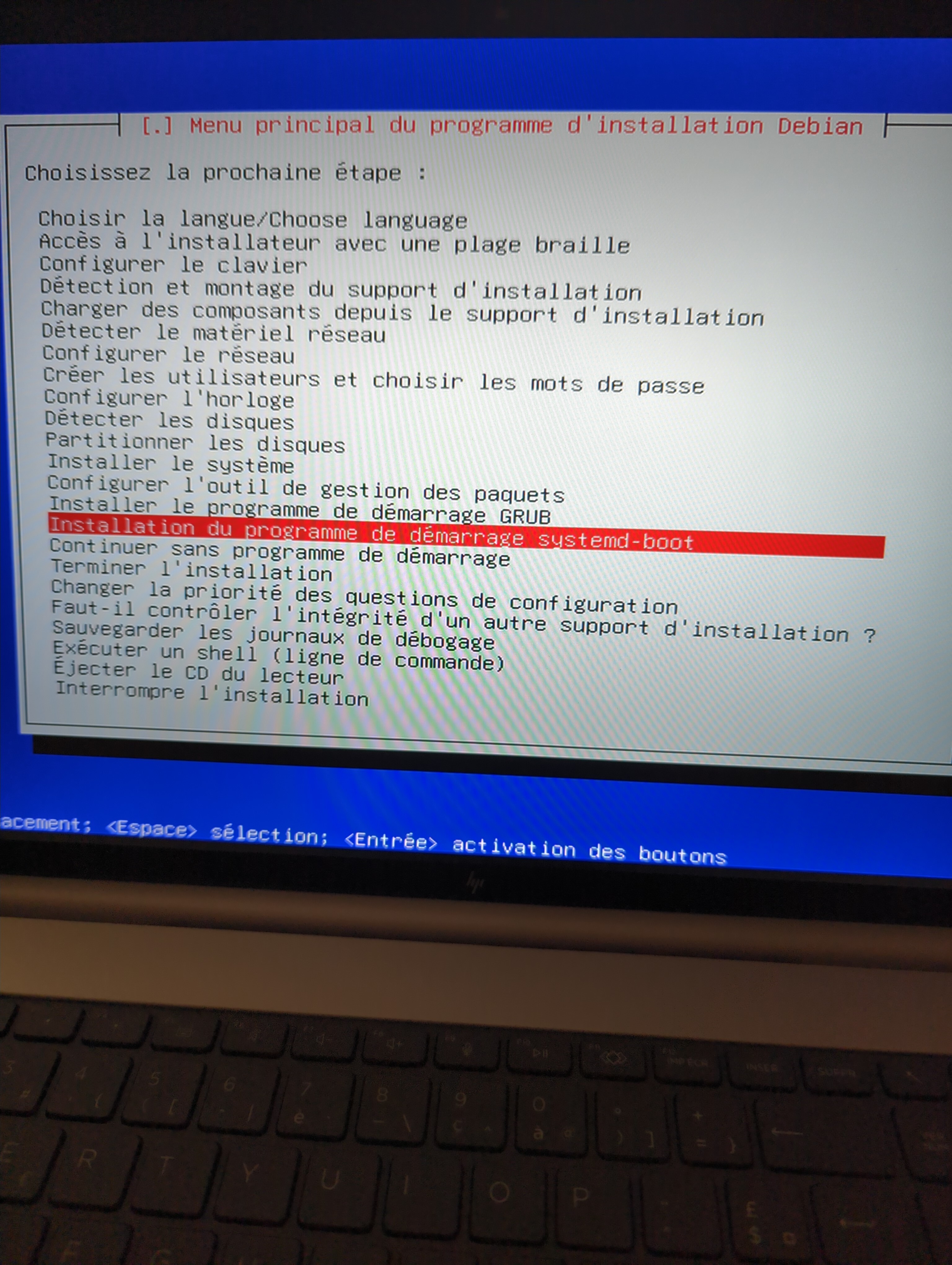

J’avais fait ça mais ca a planté a l’installation du bootloader. Je reessaye. Faut il le faire en mode expert pour avoir le choix entre GRUB et sytemd boot?
Il me semble.
Et il faut être attentif pour ne pas louper systemd-boot au bon moment.
oui, mieux vaut etre en expert de toutes façons; les options par défaut du mode non expert ne sont pas terrible.

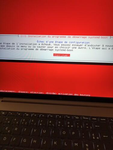

Ca ne marche pas

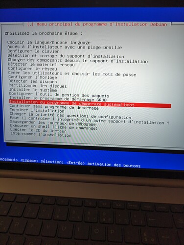

Est ce qu’il faut installer GRUB en premier ?
J’ai juste sauté la ligne
non c’est soit grub soit systemd-boot. L’"un exclut l’autre.
Par contre tu es bien en UEFI? partition GPT?
Que voit tu dans la console ALT-F4 en message d’erreur?
Quand tu vas sur une console Alt-F1 à F3 et que tu fait mount comment sont tes partitions?
car c’est probablement que tu as une erreur de partitionnement.

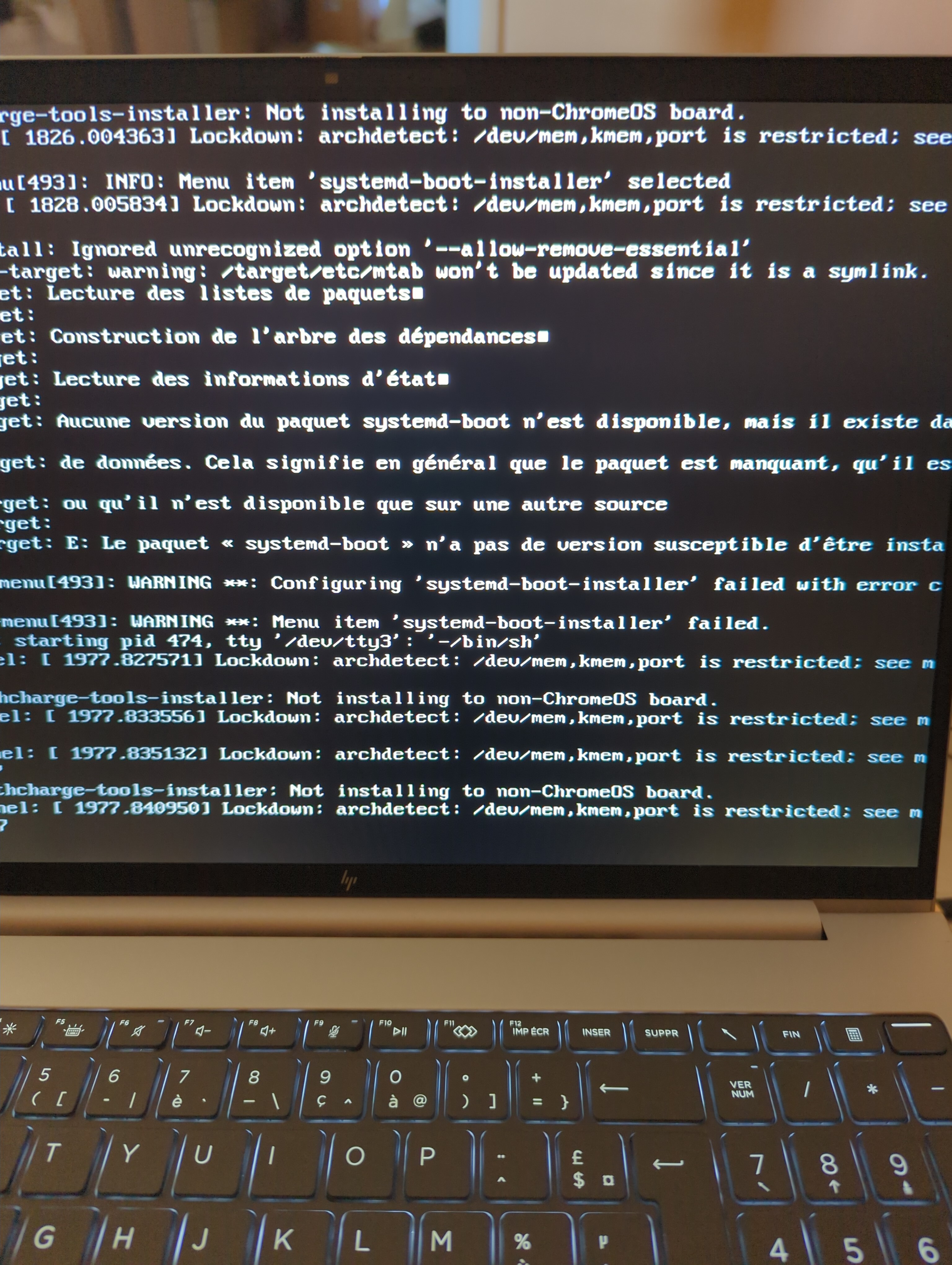

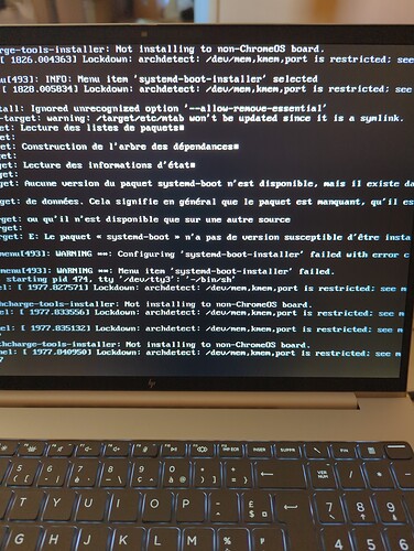

Il semble que le paquet systemd-boot soit manquant ( n’a pas de version susceptible d’être installé)
Peut être car je n’ai pas de réseau
IMG_20260907_165756
UEFI GPT OK
La table des partitions a l’air ok
Sans réseau c’est un problème. Pour faire une installation mieux vaut avoir le réseau.
Non, même avec le réseau, même erreur. Je soupçonne un bug de la clé (live KDE). J’ai aussi essayé avec calamares et crash de l’installeur
