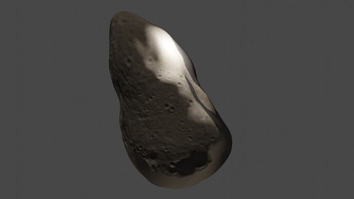

mais ça ne sert pas à rien :
par exemple stellarium contient des .obj ce qui donne avec blender :
ou

Non sérieusement, tu peux supprimer tes jolies images de stellarium qui ne servent strictement à rien dans ce sujet.
