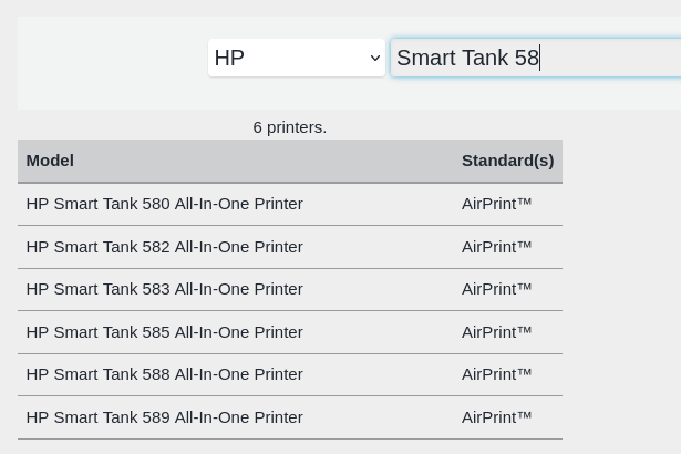

HPLIP n’est pas nécessaire, ton imprimante peut fonctionner sans pilote : Find a Driverless Printer - OpenPrinting
Le message de blunt fournit à mon sens la meilleure solution
Non car l’HP smart tank 580 est proposée uniquement avec la technologie AirPrint dédié aux produits Apple dans le cas d’OpenPrinting.
Voir
avec comme clés de recherche dans la page
HP et HP Smart Tank 58
@jweber, cela sent le Troll. Il serait bon que vous relisiez les messages précédents avant de poster et que vous testiez vos propos:
Capture d’écran du 2025-09-06 18-58-28
Si votre message initial n’était qu’une simple impression sans aucun argument, le second n’est qu’une reprise de ce fil et qui semble bien n’avoir même pas été testé ! J’ai toutefois pris le soin de répondre pour que d’autres lecteurs ne soient pas induits en erreur.
Le sujet étant résolu, il serait bon de continuer à répondre à présent uniquement pour améliorer réellement la réponse: résolution de l’erreur de compilation présentée ou annonce de la sortie de la version 3.23.0 de HPLIP sur Trixie par exemple.
Bah heuh… et pourtant cela fonctionne avec Cups sans Hplip
Toutes les imprimantes listées sur ce site peuvent fonctionner sans pilote.
Ce qui ne semble pas être le cas avec celle mentionnée au regard du besoin initial et de la solution « finale » retenue.
