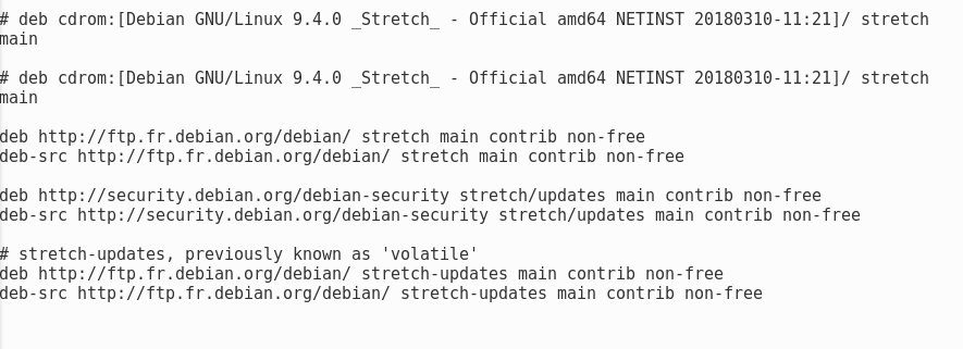

pourrais-tu nous donner le contenu de ton fichier sources.list ?
Car il devrait y avoir ceci dedans:
deb [arch=i386,amd64] Steam for Linux - launcher precise steam
Sinon je doute que cela fonctionne…
en effet il me manque bien le deb steam il me suffit juste de le rajouter ou je dois passer par une commande precise?
Il te suffit de le rajouter, à la fin, simplement en ajoutant cette ligne:
deb Steam for Linux - launcher precise steam
Ensuite tu pourras faire une mise à jour de ta base de dépôts puis installer Steam.
