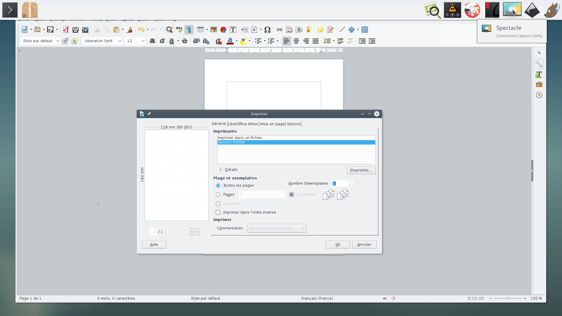

Alors que sous Wheezy et Jessie je pouvais choisir le format papier dans Libre Office, sous Stretch et KDE, impossible de d’imprimer sur autre chose que du A4!
Classiquement je fais “imprimer”, “propriété” et " la taille du papier" est sur “A4” et la sélection , en gris pale, ne fonctionne pas.
Où est mon erreur?
Merci.

Hé non, sur mon autre configuration, même si le “format page” est bien “B6” comme souhaité, dans l’impression toujours impossible de choisir le format d’impression comme sur la copie d’écran!

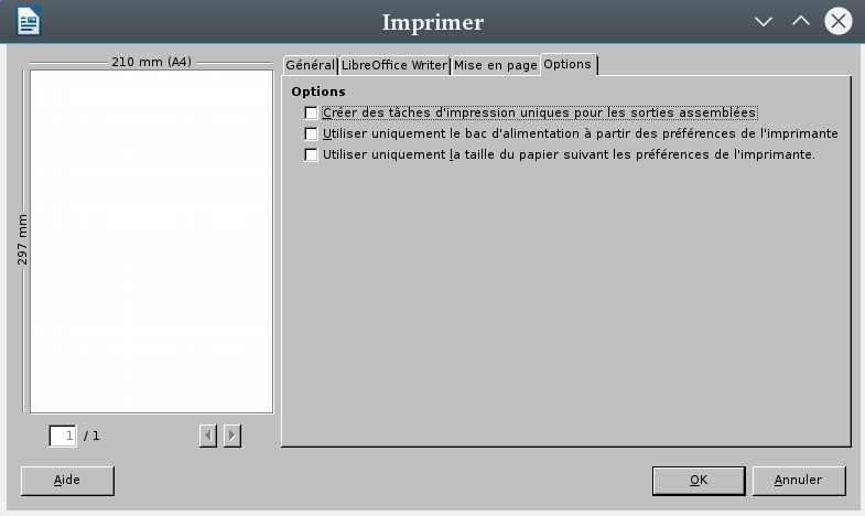

Essaie de voir du côté des options d’impression, voir si tu as quelque chose de coché. Dans mon cas j’ai trois cases, toutes décochées, et le format d’impression se calque sur le format de page.
Cocher la troisième permet de choisir manuellement le format en fonction du périphérique d’impression disponible.

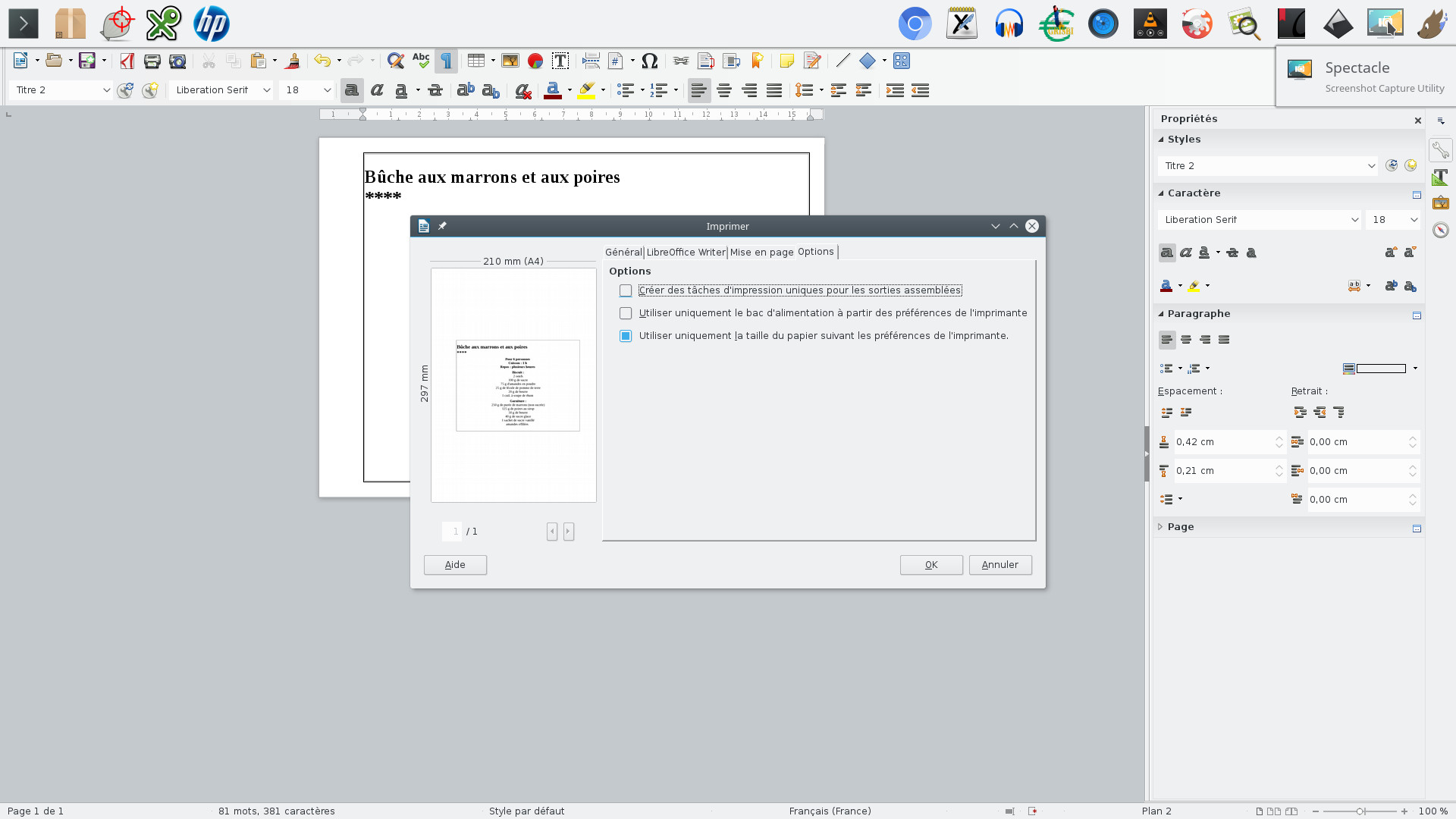

Et de ce côté-là ?
Bof! Pas mieux!
C’'est imprimé comme affiché.
