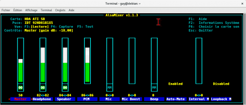

    1. Ainsi tous les niveaux sont bien restaurés alors qu’avant Headphone revenait en MM et Speaker et PCM revenaient au max.

L’efficacité n’est pas de 100%.
Si j’ouvre la session tardivement, après que la tempo de 60 s ait claquée, je m’aperçois que les niveaux Speaker et PCM sont remis au max
Il y a donc quelque chose qui touche au niveau alsa pendant l’ouverture de session
pulseaudio ?

j'ai fait une infâme bidouille avec un lanceur dans $home/.config/autostart pour lancer une copie du binaire alsactl que j'ai mise dans mon $home/bin
 ça me permets de restaurer les niveaux alsamixer en fin d'ouverture de session
