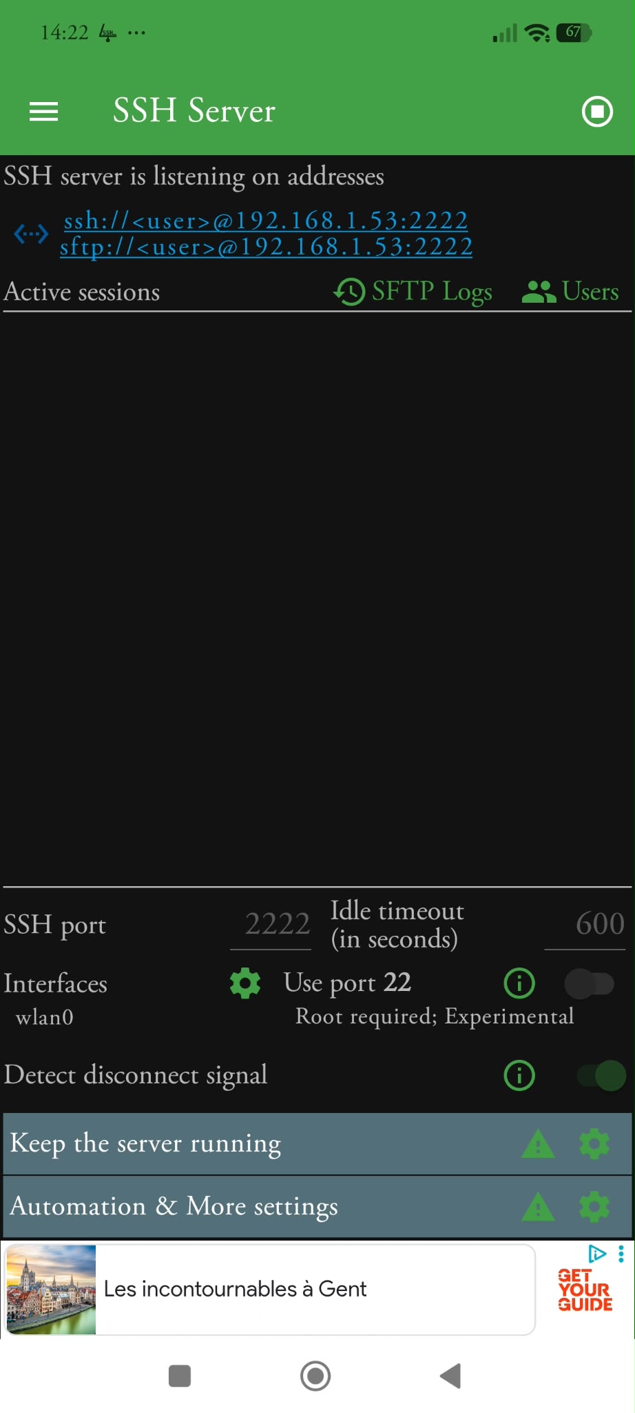

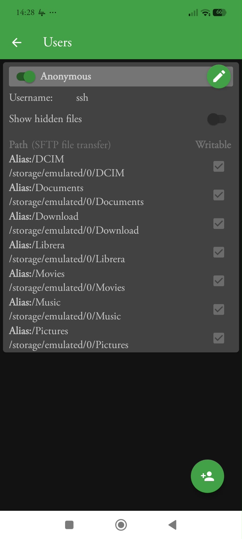

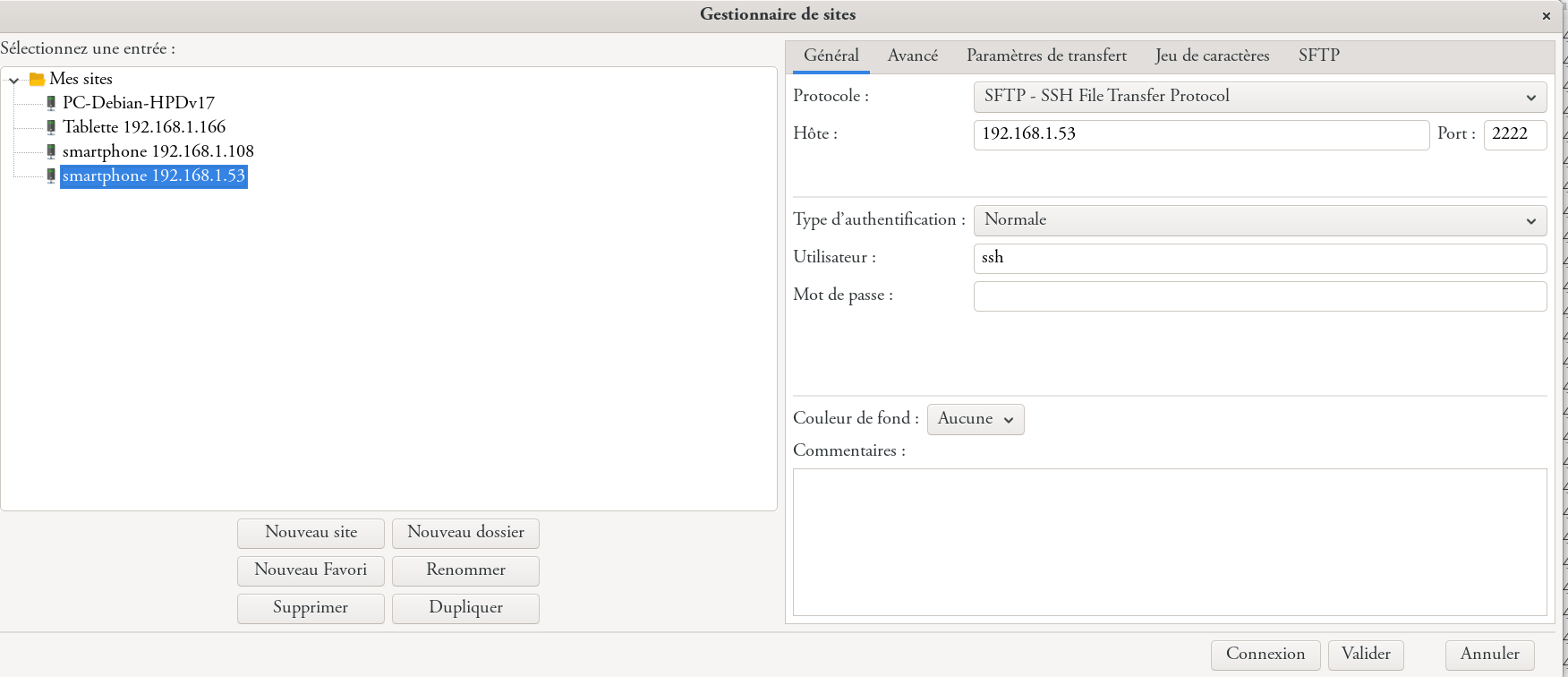

j’utilise SSH sever côté Android (le smartphone)
et Filezilla côté Debian ( le PC)
sudo apt install filezilla
les deux étant sur le même réseau wifi
