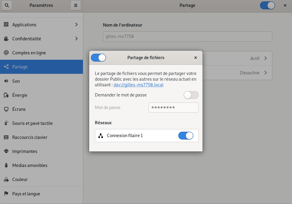

Avant j’utilisais samba tout simplement, et là je vois que dans les paramètres il y a un écran partage avec partage de fichier sur la droite et quand on active ce partage ça donne un lien dav://xxxxxx.local et donc j’aimerais y accéder à partir de ma machine windows (10).

je clique la dessus c’est tout :

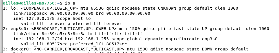

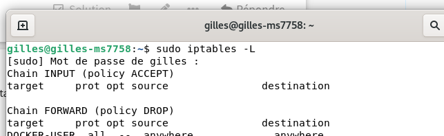

En vrac, le(s) port(s) sont ouverts ? le routage c’est ok ? tu vois ta machine gilles-ms-xx depuis ton windows ?

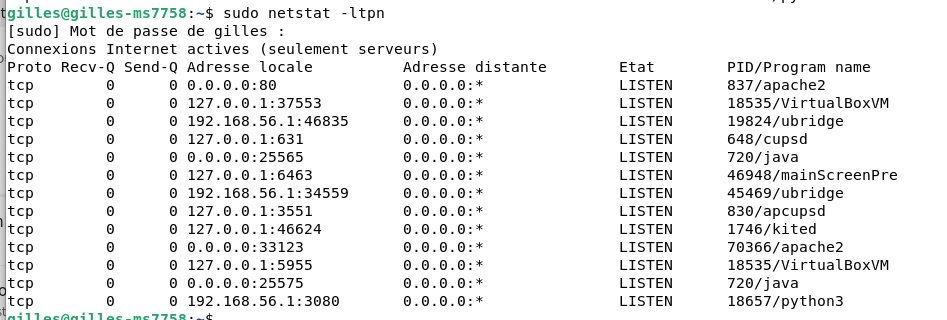

Le protocole DAV fonctionne sur HTTP, essaie de voir si tu peux joindre le serveur déjà. Tu peux nous donner le retour de la commande netstat -ltpn pour voir si un serveur est bien lancé et qu’il écoute bien sur un port.

par contre sous windows, par le navigateur je ne parviens pas à atteindre l’adresse de la machine debian, que ce soit avec son ip avec le nom dav://…

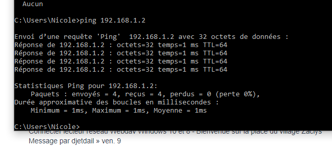

Sinon, tu as essayé une communication plus simple entre les deux machines, comme un ping ?

le ping est deux messages plus haut.
Oups, pas fait gaffe, désolée.

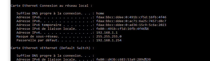

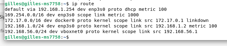

non mais il faut que tu ping depuis windows ta debian. Si la machine giles-xxx est inconnu, adresse pas résolue, souci.
Je ne m’y connais pas assez en réseau, mais j’ai vu du 192.168.1.254 ça c’est une freebox je pense, mais ton serveur est en 192.168.56…1 c’est donc pas tout à fait le même réseau, j’aurai préféré le voir en 192.168.1.56. Et ce ne sont que des ip locales, de l’intranet. Si tu envoies une requête depuis windows vers ton serveur debian, la passerelle c’est ta box, elle doit répondre « ok je connais la machine qui porte ce nom » et elle envoie les paquets, c’est pas juste ça le souci seulement ? C’est du NAT non ?
Alors pour le ping -> Partage dav sur windows
Je suis chez bouygues et effectivement leur box est en 254 aussi.
Ce que tu vois en 56.1 c’est une interface virtuelle que j’utilise pour faire tourner gns3, un emulateur de réseau virtuel.
Mon interface physique est la enp0s3. Et elle est en 1.2
