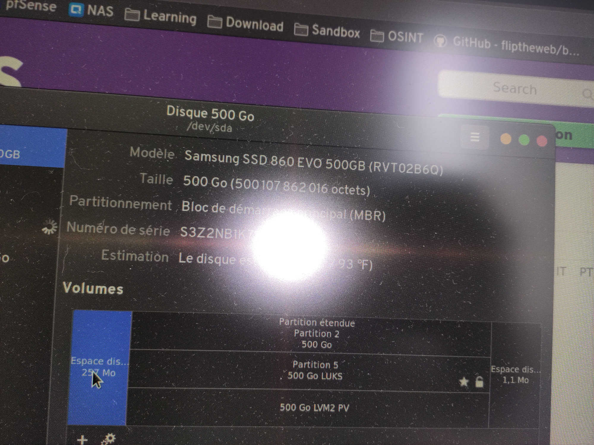

en voulant partitionner une clé USB avec Gnome disk comme un imbecile je n’ai pas fait attention et j’ai suprimer la partition de boot de mon debian !
je me retrouve maintenant avec grub rescue , je ne sais pas quel versions mais la plupart des commandes du net ne fonctionne pas.
Y’a t’il de moyen de récupérer tout ca ? en sachant que le disque est chiffré ?
Note : le flash ne sert à rien pour photographier un écran puisque ce dernier émet sa propre lumière, au contraire cela peut créer des reflets gênants.

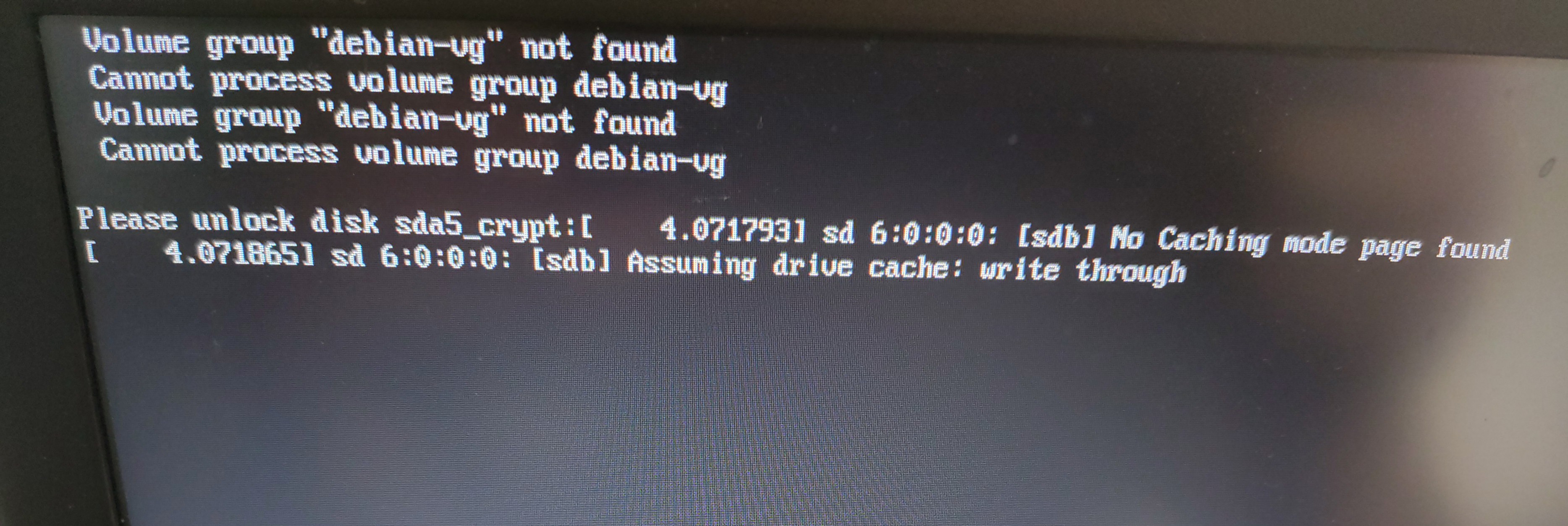

j’ai maintenant c’est petits message d’erreur qui s’afiche avant la demande de mot de passe :
Ce n’est pas très joli, mais ces messages sont normaux.
Le message relatif au disque sdb est un peu tardif. C’est un disque USB ?
je ne me rappelle pas les avoirs avant mais c’est pas bien grave, je passerais bientôt sous bulleyes de toute façon : )
pour sdb , c’est finis c’était la clé usb debian.
