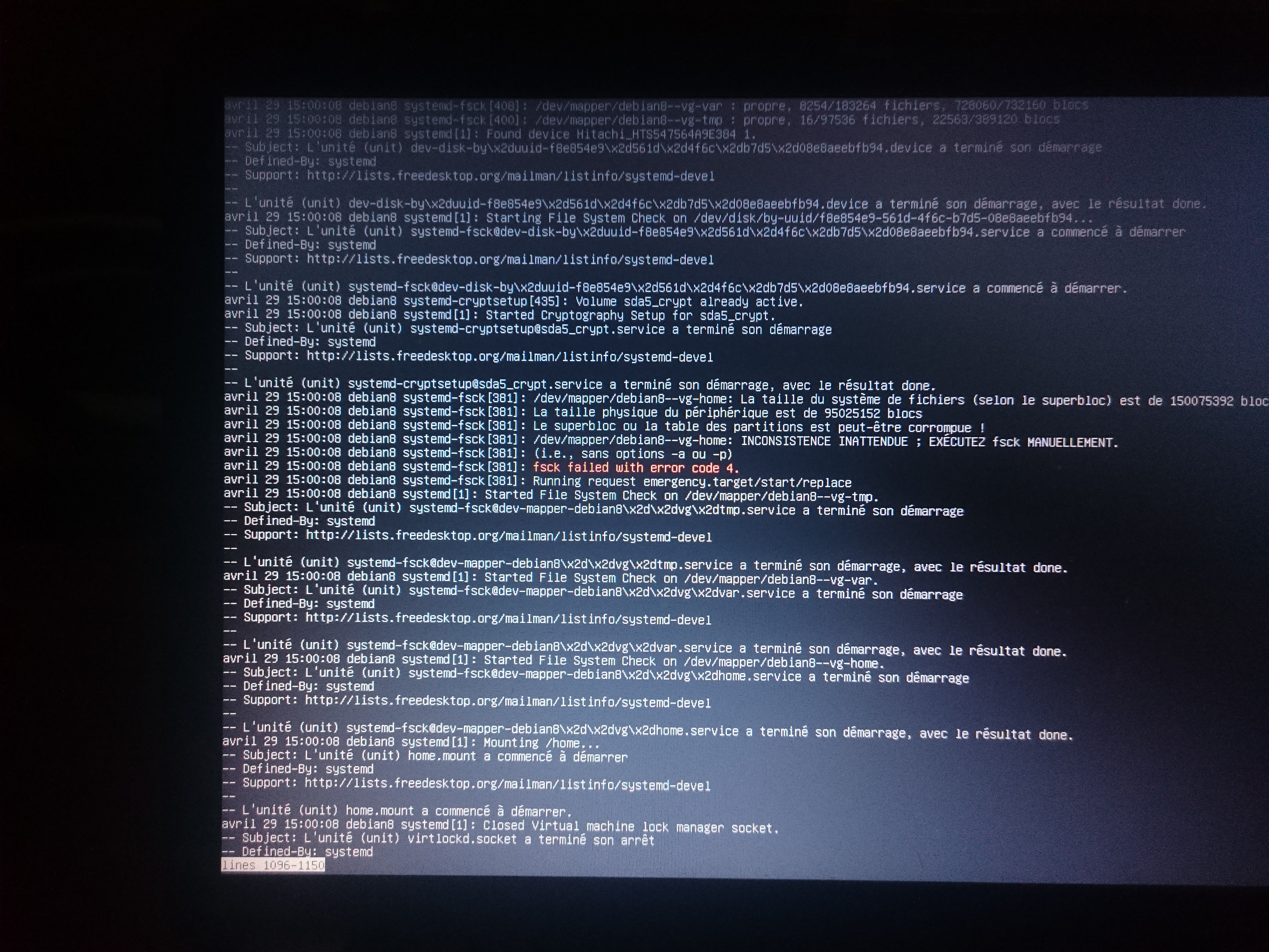

et j’ai eu ça :
https:/ /framapic.org/drPyGbISCCtf/6OJNct9BetDq.JPG
https:/ /framapic.org/ee0KXQNK2i6C/X20GLxzSNskQ.JPG
https:/ /framapic.org/yn4MemhisnPv/d5n7eATbw12H.JPG
https:/ /framapic.org/lIWpbOJ8AVLg/6AEvWOsVmiY2.JPG
https:/ /framapic.org/hi0BiukUe8PL/ooGFVa74LoUb.JPG
Je ne sais pas quoi faire je ne veux pas empirer les choses.

j’ai évoqué la table de partition parce que quand je fais e2fsck /dev/vg/home je vois
La taille du système de fichiers (selon le superbloc) est de 150075392 blocs La taille physique du périphérique est de 149422080 blocs Le superbloc ou la table des partitions est peut-être corrompue ! Arrêter <o>? _

C’est juste un message générique. Ni le superbloc ni la table de partition ne sont corrompus. Le seul problème est que le volume n’a pas une taille suffisante par rapport au système de fichiers qu’il est censé contenir.
