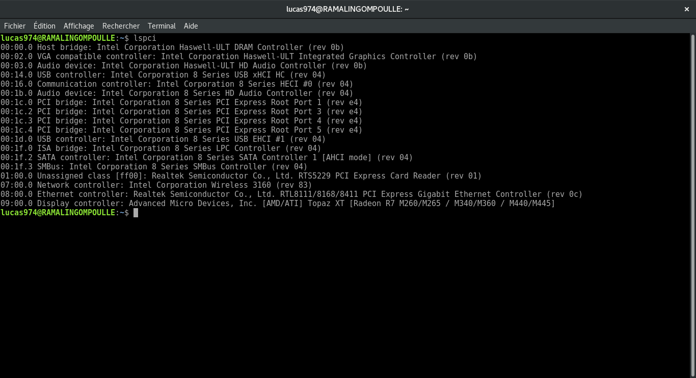

J’ai joint une capture pour faire simple vu que je suis encore novice sur ce forum.
Sputnik93 ça m’a l’air un peu compliqué tout ça je ne sais pas ce que c’est que le synaptics pourrait tu m’expliquer ou pas ?
Si y a des choses auquelle je ne respect pas sur le forum n’hésitez a me le faire savoir :slight_smile:
Bonjour Luc974
Je comprends très bien, mais si on veut faire des recherches,
on ne peut pas récupérer du texte par copié/collé depuis cette image,
il vaut donc mieux transmettre un copié/collé au format texte.

Voilà comme sa c’est bon MicP ?

MicP veut connaître le nom du périphérique wifi (Intel Corporation Wireless 3160).
Avec les PCIids on peut arriver à identifier le type de périphérique WiFi qui équipe ta machine
l’option nn de la commande lspci permets donc d’afficher les PCIids : [8086:08b3]
Avec cette information, on peut vérifier que le paquetage firmware-iwlwifi concerne bien ce périphérique,
ce qui est le cas, comme on peut le voir quand on recherche [8086:08b3] dans cette page Web
Tu remarquera d’ailleurs, dans cette page web, qu’il existe un autre périphérique WiFi
Intel Corporation Wireless 3160 qui n’a pas les mêmes PCIids.
