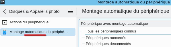

Le screenshot me laisse interrogatif. Je ne trouve pas de correspondance sur la D12.
C’est normal c’est à cause du format exfat.
Mais @Norbert29 a raison. Si ton objectif est de passer par une clef USB pour transferer vers Windows, alors utilises ton disque en ext4 et utilises une clef USB en exFAT (ou même vfat)
