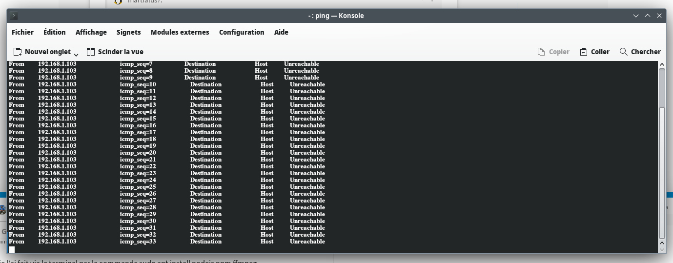

Les deux postes sont bien sur le même réseau ? quelle ton adresse IP ? vérifies également le masque de sous-réseau des deux appareils. Tu peux faire un ping de l’adresse 192.168.1.100 ??

(2) Les deux postes sont bien sur le même réseau ? quelle ton adresse IP ? vérifies également le masque de sous-réseau des deux appareils. Tu peux faire un ping de l’adresse 192.168.1.100 ??
==> Le réseau est le même pour les 2 postes (nota : Le PB tourne sous le bureau XFCE)
==> Le ping 192.168.1.100 ne répond pas

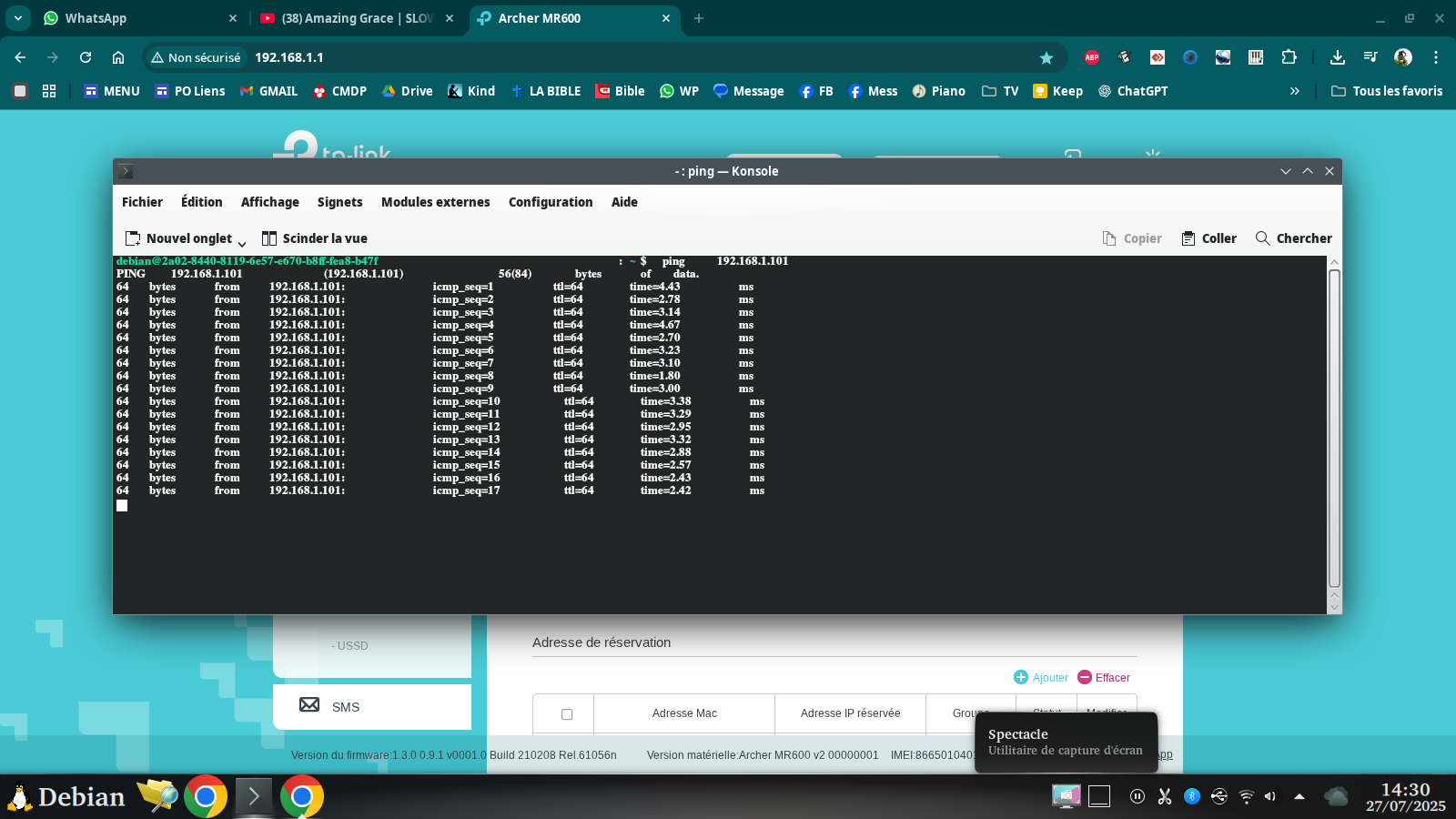

Correction : l’IP termine par 101 et non 100
Le ping fonctionne corerectement.
Ping 192.168.1.101
Nota : J’utilise un routeur4G
