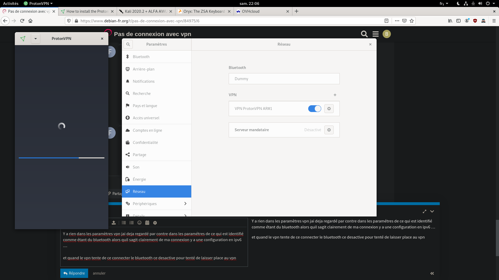

Je viens vous voir car après plusieurs recherche impossible de trouver de sujets correspondant à mon probléme … Quand j’allume mon os l’icone du cable filaire est bien présente mais lorsque je clique dessus il y a marqué non prit en charge …
J’ai pourtant bien internet. Par contre lorsque je veux utiliser le vpn impossible la internet ce coupe
Ci dessous des infos qui pourrait vous etre utile on dirait que je suis connecté à une interface du vpn et que c’est ça qui fou le bordel pourtant l’ip n’a pas changé donc je ne passe pas par le vpn

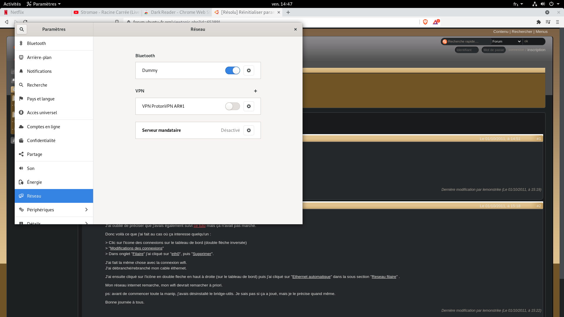

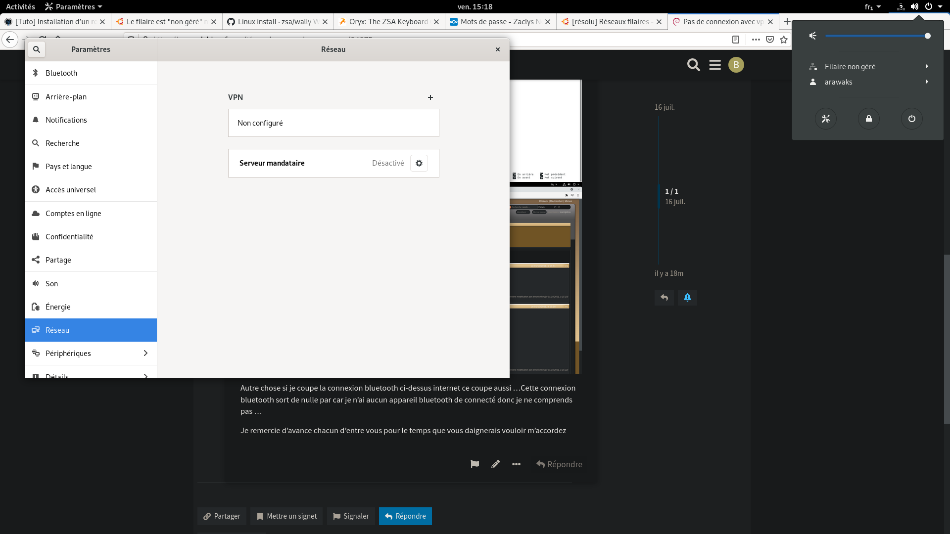

Autre chose si je coupe la connexion bluetooth ci-dessus internet ce coupe aussi …Cette connexion bluetooth sort de nulle par car je n’ai aucun appareil bluetooth de connecté donc je ne comprends pas …
Voici ce qu’il ce passe quand je coupe le bluetooth la connexion disparait et le logos aussi et si je veux retrouver internet je dois redemarrez le pc

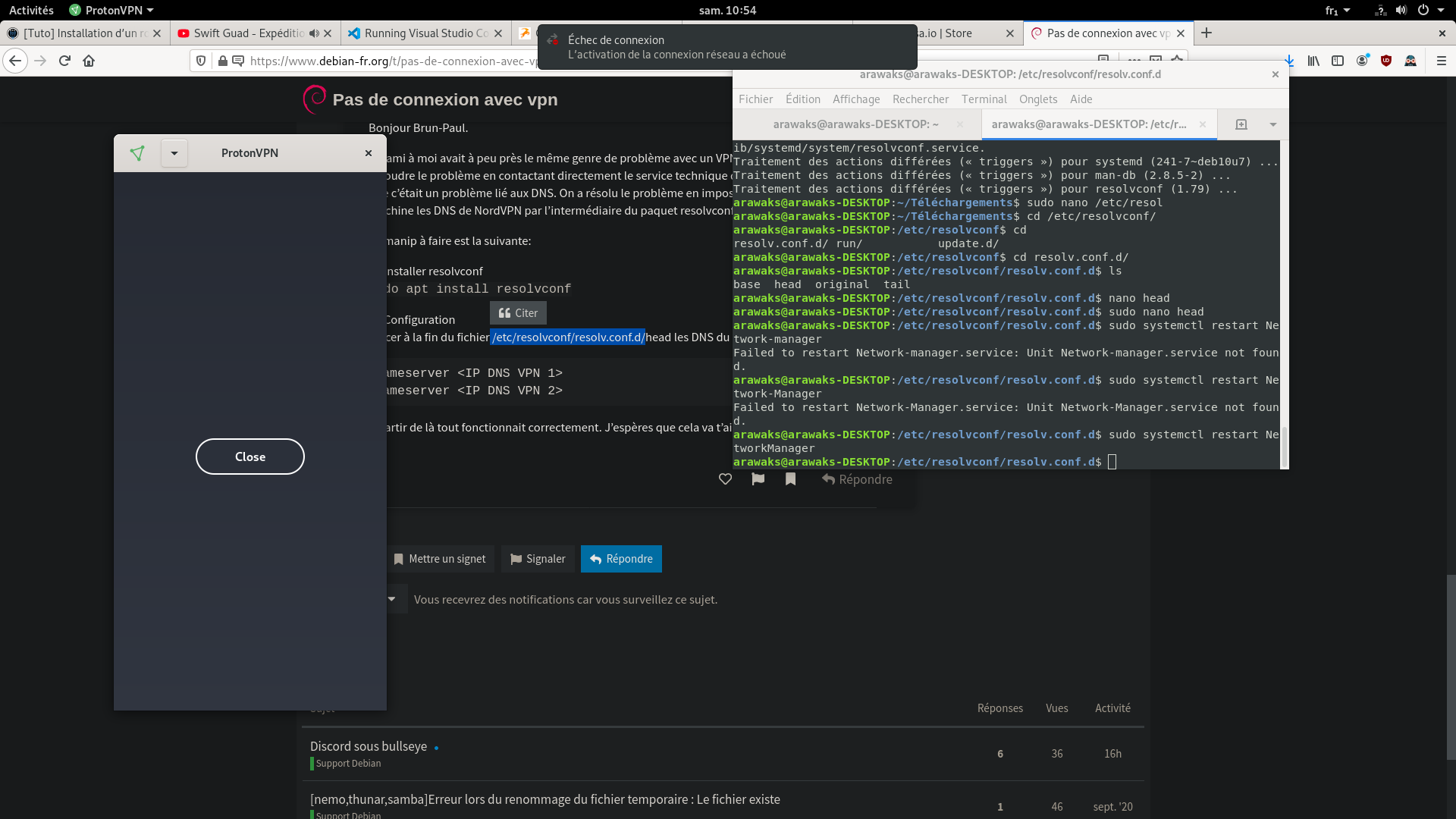

Je te remercie pour ta réponse. Alors malheureusement ça ne fonctionne toujours pas là il fait aussi sauter le logos de la connection filaire par contre cette fois ci jai toujours internet (toujours sans vpn)

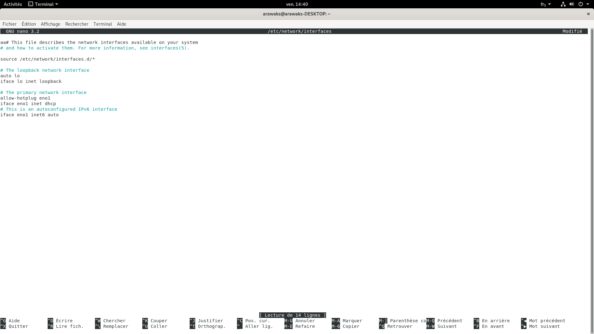

D’abord un point de détail important : la commande nmcli te renvoie un
ça c’est tout-à-fait normal ce me semble. En effet, lorsque tu as installé Debian tu as utilisé ta connection filaire. Celle-ci est donc géré non pas par NetworkManager mais à un niveau plus bas par ifupdown.
la couche NetworkManager, quant à elle, gère bien la connexion VPN (qui en fait passe par la connexion eno1: imagine ça comme un espèce de relais). Je ne connais pas Gnome certes mais si c’est comme Plasma KDE à priori dans tes affichages rien ne me paraît anormal à part le truc du bluetooth mais là ,je ne saurais t’aider n’ayant pas de dispositif de ce type chez moi.

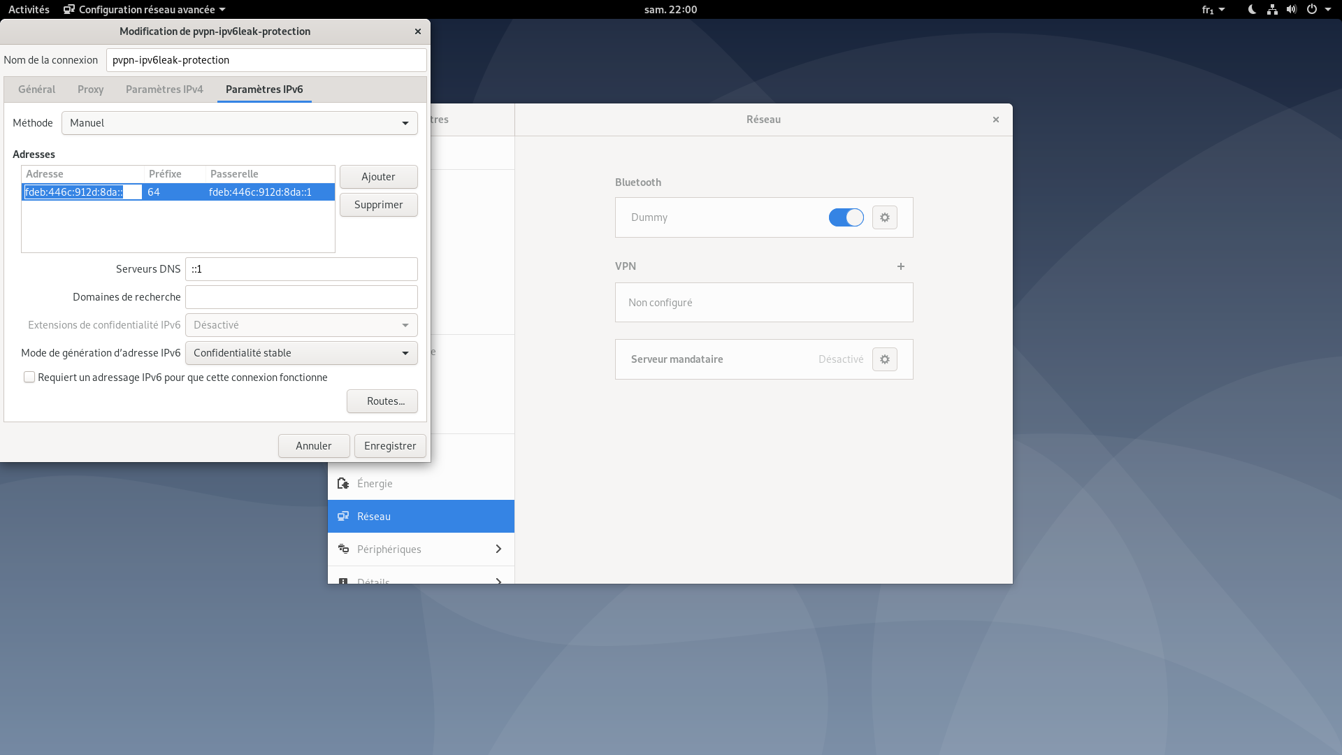

Y a rien dans les paramètres vpn jai deja regardé par contre dans les paramétres de ce qui est identifié comme étant du bluetooth alors quil sagit clairement de ma connexion y a une configuration en ipv6 …
et quand le vpn tente de ce connecter le bluetooth ce desactive pour tenté de laisser place au vpn
jai tenté de supprimer cette configuration me disant que ça réinitialiserait la configuration pour de lipv4 mais je ne peut pas le supprimer le bouton enregistrer quon voit dans le screen ce grise si je delete la config en ipv6

@fanch24 Désolé du temps de réponse je n’ai pas pu répondre avant. Entre temps j’ai contacté le service technique de protonvpn. Pour l’instant rien ne fonctionne ils m’ont fait réinstaller tous les paquets comme nous l’avions fait mais rien
Le tutorial ce base sur une configuration qui passe entiérement par le network-manager le service technique m’a dit d’eviter de passer par la methodes decrite dans le tuto car celle ci est instable et qu’il fallait préférenciellement passer par leurs outils comme nous l’avons fait plus haut.

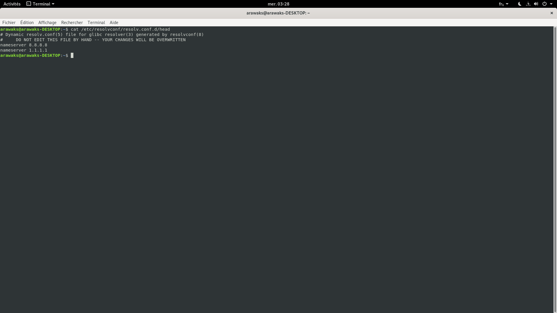

Change les lignes de /etc/resolvconf/resolv.conf.d/head
10.8.8.1
1.1.1.1
en
nameserver 10.8.8.1
nameserver 1.1.1.1
Tu reboote et je pense que ça fonctionnera
