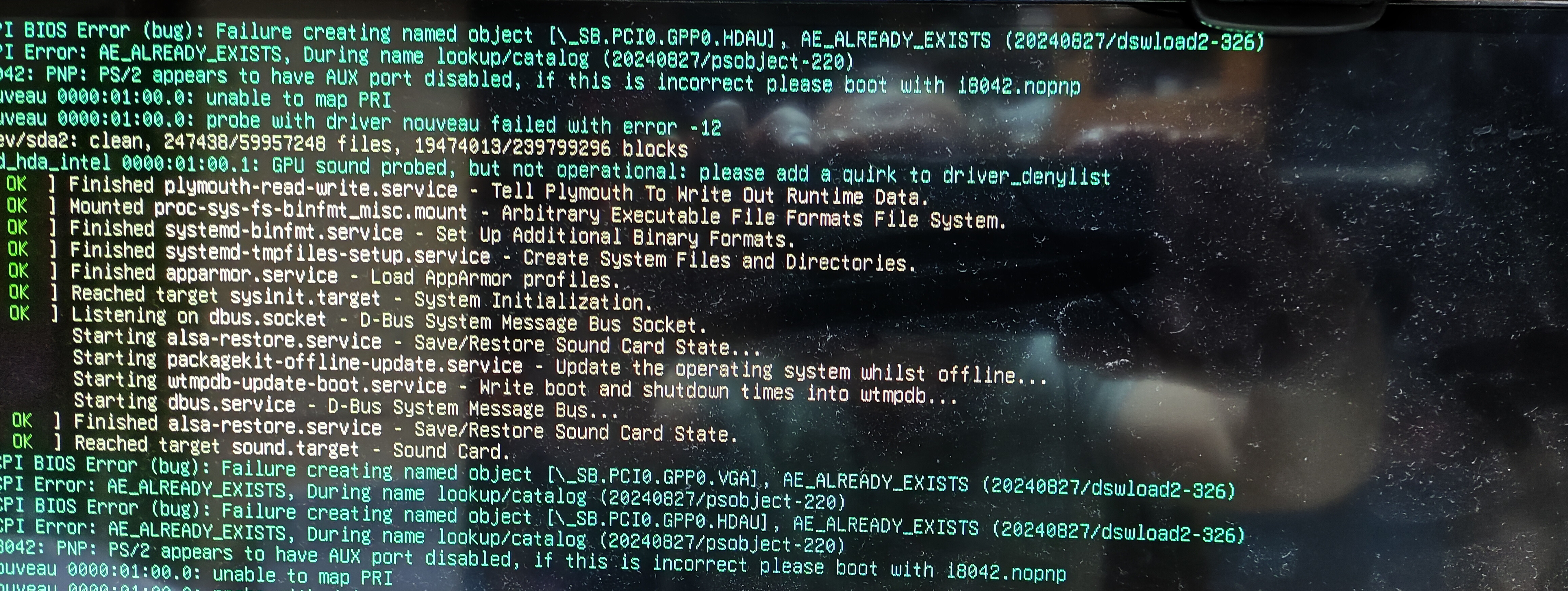

Je viens de voir ce message lors du démarrage de Debian, ça concerne la ligne hda_intel …
Si quelqu’un à une idée???
Quel est ton matériel (en détail) s’il te plait?
