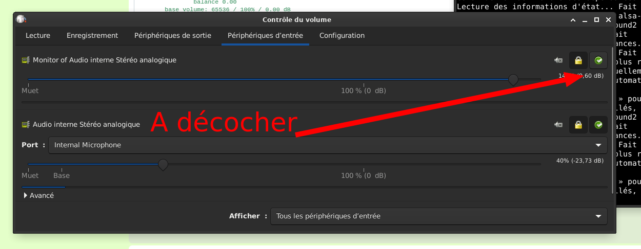

Finalement dans pavcontrol, j’ai desactivé un bouton qui m’a remis le son …
Je joins un screenshoot
Si jamais ça peut aider

Pour information, le bouton que tu as décoché sélectionne un périphérique d’entrée comme étant celui par défaut.
Je ne savais pas qu’on pouvait le décocher, mais il peut se décocher si on en coche un autre.
Tout à fait ce que j’aimerais savoir c’est pourquoi j’ai 2 entrées dans cette section de pavucontrol et à quoi elles correspondent …
La première est un périphérique de monitoring, ça permet de capturer un périphérique de sortie.
